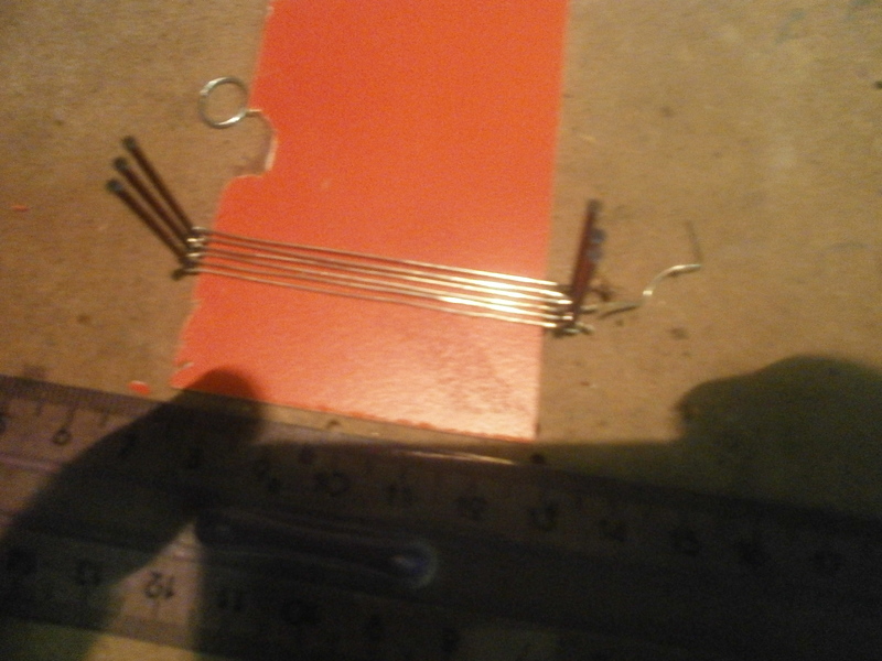

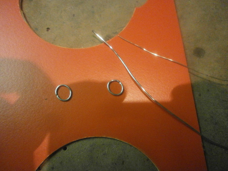

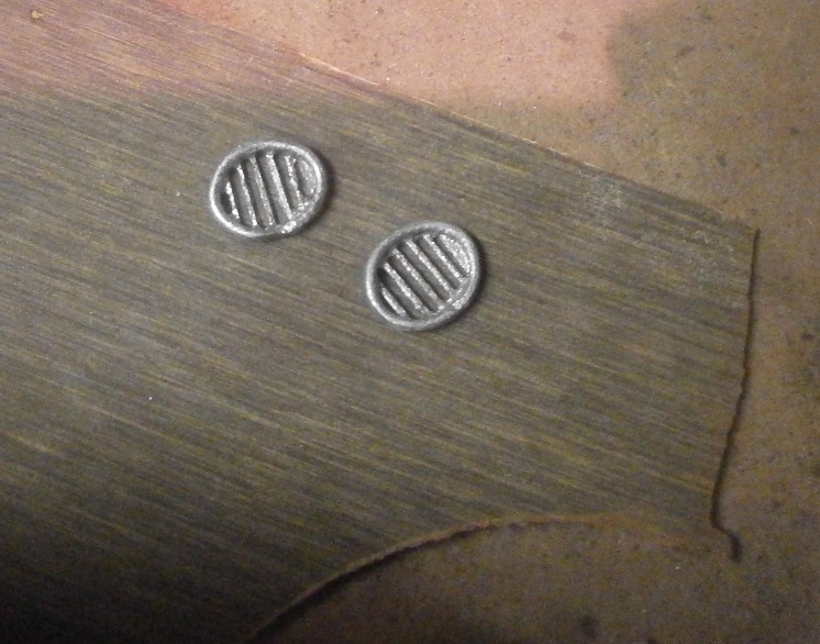

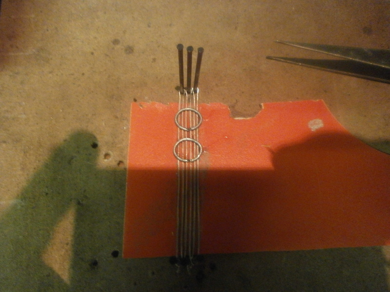

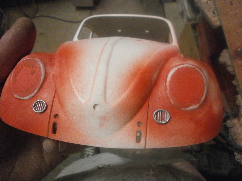

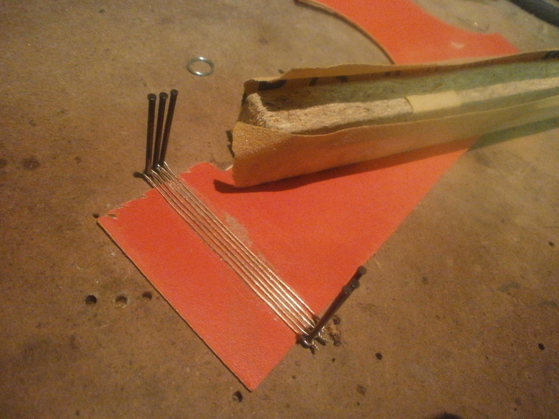

    piccolissimi avanzamenti effettuati (il tempo era poco..)
    le griglie anteriori sulla carrozza Kamtec purtroppo erano decisamente poco realistiche..
    non essendo bravo a pitturare con pennellini e roba varia ho pensato di replicarle in metallo (fili di ferro di varie misure)
    appiattiamo i fili con carta vetro
    poi applichiamo della colla sui fili e adagiamo l'anello elissoidale
    una volta incollato l'anello eliminiamo le eccedenze (supporto)
