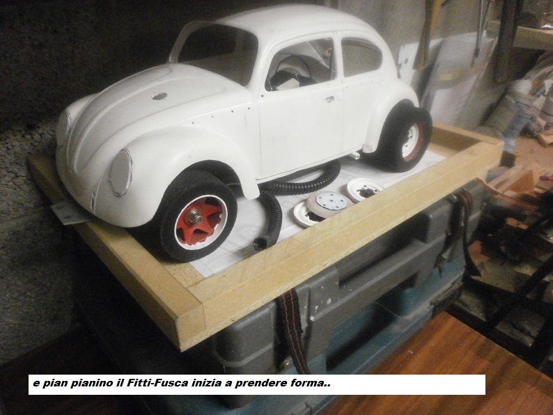

    continua la costruzione del Fitti-Fusca..
    __________________
    __________________

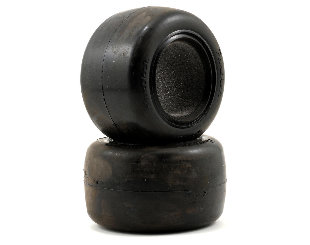

    .nell'ultima immagine vediamo anche le ruote .
    forse come diametro vanno bene.
    le altre erano più consumate, quindi erano leggermente piccole (specialmente quelle dietro)
    ora sono ancora squadrate, ma conto di tornirle per dargli una forma più arrotondata, tipo gli slick
    qualcosa del genere:

    Ottimo lavoro.
    Per la gomma piuma, se ancora dovesse servirti, potresti vedere di trovarne in qualche imballaggio.
    Poi dovresti ritagliarla a sagomarla come meglio credi, per il colore ti basterebbe sciogliere un po' di vernice nera in un diluente, poi inzuppare la gommapiuma.
    Quando si asciuga sarà del colore giusto ;) /emoticons/wink@2x.png 2x" width="20" height="20">

    ottima dritta, graziano
    in effetti dovrebbe funzionare egregiamente.
    l'unica cosa è che è difficile trovare gommapiuma abbastanza dura (quella media si consumerebbe in breve)
    però magari la vernice diluita agirebbe indurendo un pò la spugna..
    ad ogni modo ho visto che le gomme che ho montato ora dovrebbero forse andare bene come diametro
    (le due auto vintage avevano una le gomme più consumate dell'altra, e la differenza tra le une e le altre era maggiore di quanto mi era sembrato in un primo momento)
    ora utilizzando quelle più nuove dovrei farcela.
    pensavo però ad un sistema per salvaguardarle.
    magari un anello di camera d'aria sopra alla spugna, se esteticamente non è troppo brutto a vedersi..
    (al massimo preparo quattro anelli e li monto solo quando utilizzo l'auto sull'asfalto..)

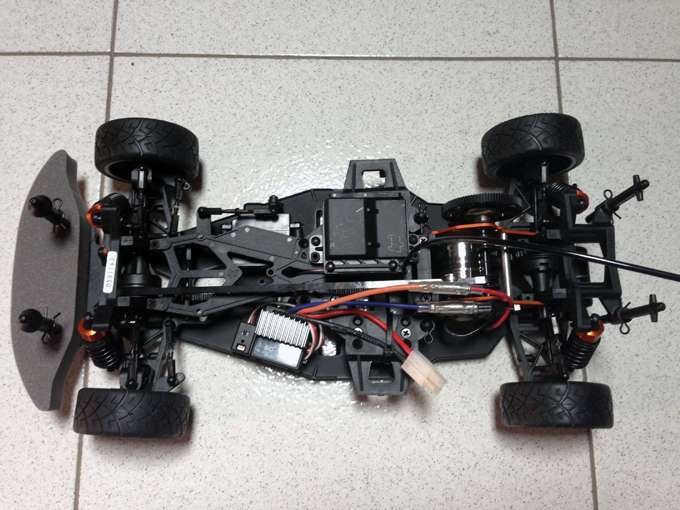

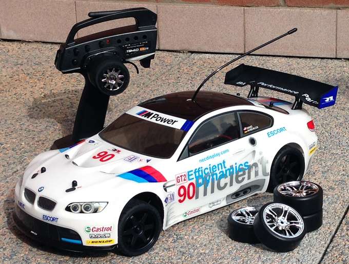

    Eccomi qui anche io ad affacciarmi nel mondo del modellismo dinamico!\\:D/\\:D/\\:D/
    Oggi mi sono regalato, per il mio compleanno di Lunedì porssimo, questa belva: non poteva che essere BMW! :multi::multi::multi::multi:

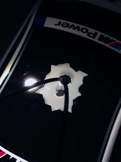

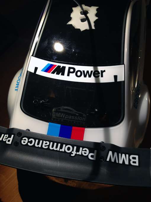

    Ho già imparato il Burnout in mansarda! ;) /emoticons/wink@2x.png 2x" width="20" height="20">

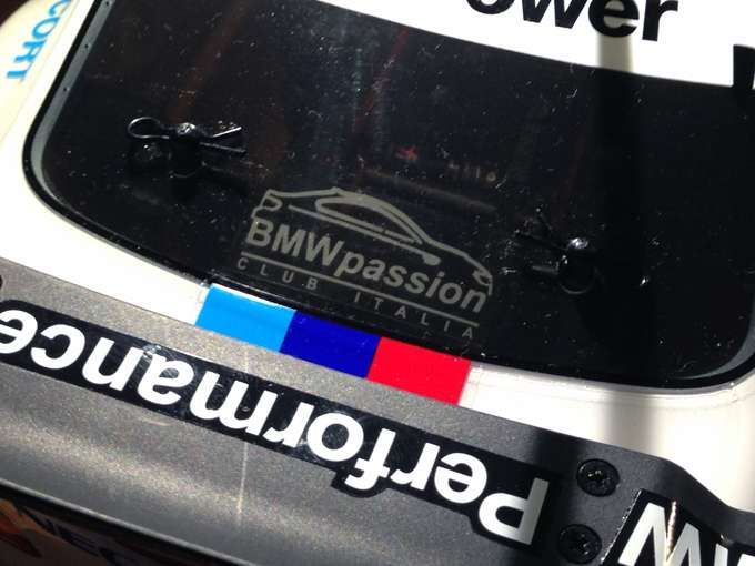

    Primi UP: :mrgreen:
    Adesivo da vetro del Passion :cool:
    Adesivo di SniperBMW per camuffare il buco dell'antenna.... :snipersmile:
    Adesivo gomme sull'alettone: poi toglierò quelli Dunlop...

    bravo sniper!
    benvenuto .
    ottima scelta la m3 ovviamente.
    bellissimo l'adesivo passion!
    pensa che guardavo quel modello proprio l'altro giorno.
    se posso, vorrei indicarti due cose che avevo notato essere fattibili.
    la prima:
    Volendo, basta smontare la cinghia per rendere l'auto a sola Trazione Posteriore, come la M3 vera (ora è 4x4)
    una modifica che è reversibile, e non costa nulla, ma rende molto più realistico quel particolare veicolo.
    la seconda:
    riguarda la radio (in particolare l'antenna sull'auto)
    la radio in dotazione non è una radio AM, come su usava in passato.
    è già una radio a 2,4ghz.
    la trasmittente se noti è priva della classica antennona telescopica.(ha solo l'antennina corta ripiegabile)
    questo tipo di radio moderne sono meno soggette a interferenze, e soprattutto NON abbisognano della classica antenna lunga.
    (onnipresente sulle auto radiocomandate del passato)
    quindi la tua BMW in realtà può fare a meno anche dell'antenna che esce dall'auto.
    basterebbe togliere il tubetto e lasciare solo il filo.
    il filo andrebbe magari posizionato all'interno, e se proprio vogliamo fatta fuoriuscire solo una piccola parte, come fosse un antennino
    (diciamo 3 cm)-
    (se noti, gli automodelli moderni infatti non hanno più l'antenna esterna.)
    quindi volendo potresti tenerla all'interno anche sulla tua.

    oppure potresti semplicemente piegare tutta la cannuccia dell'antenna in modo che rimanga dentro la carrozzeria
    funziona ugualmente senza problemi

    Grazie tantissimo per il benvenuto e per i graditissimi consigli!!! :redface:
    La modifica della trazione mi ha fatto sbavare fino ad ora! :sbav: Domani vedo come si può fare ;) /emoticons/wink@2x.png 2x" width="20" height="20">
    Se lo sapevo prima non tagliavo l'adesivo dello sparo per far passare l'antenna: lo cambierò domani e proverò a nascondere all'interno l'antenna.
    Ottimo e apprezzatissimo dettaglio che migliora alla grande l'estetica dell'auto!

    mi dispiace.
    ma sono arrivato tardi..
    una cosa importante.
    in qualsiasi caso NON accorciare il filo dell'antenna.
    accorciandolo, l'antenna non sarebbe più giusta per quella frequenza, e probabilmente perderesti in termini di segnale radio.
    piuttosto, se la cannuccia è lunga , la tagli un pò, ma solo dopo averne estratto il filo.
    poi rimetti dentro il filo, e l'eccedenza di filo che esce dalla cannuccia la ripieghi indietro e la arrotoli sulla cannuccia stessa, magari fermandola alla fine con un giro di nastro isolante, o una fascetta.
    ma NON tagliare il filo, mi raccomando

    Ciao ma ai su un motore a spazzole?le gomme sono di scatola?

    pare che vada benino..
    il motore è a spazzole, ma credo sia un 17 spire, tipo il super tiger che mi avevi dato tu
    (quindi un pò cammina..)

    La maggior parte quando compri queste cose sono a spazzole.
