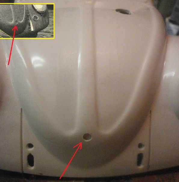

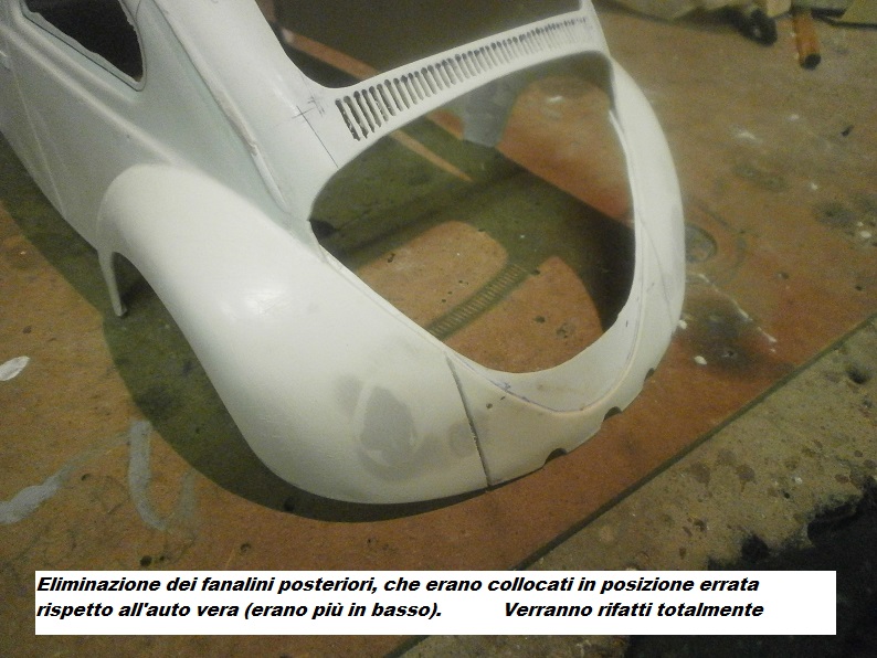

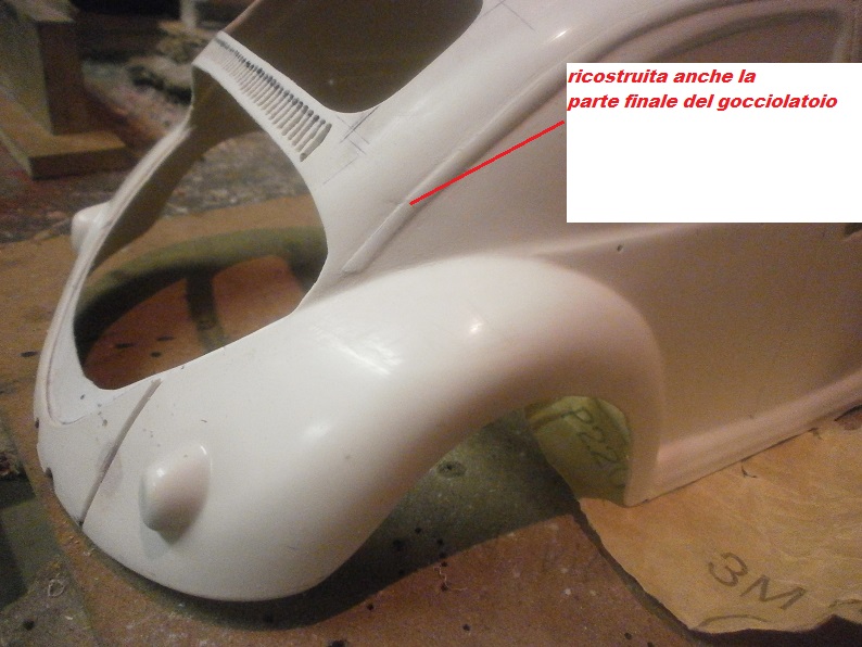

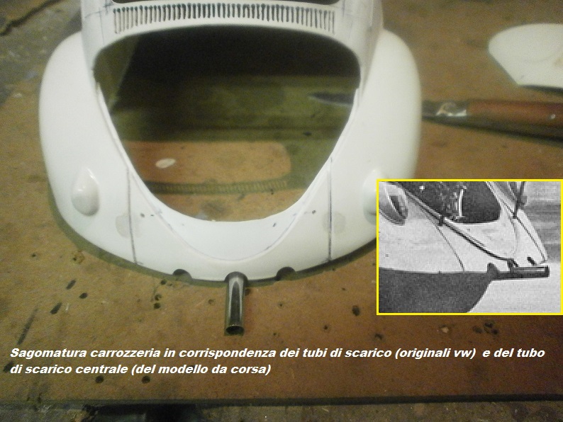

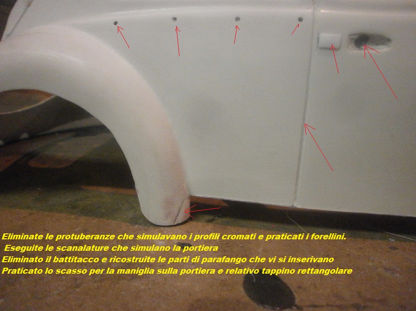

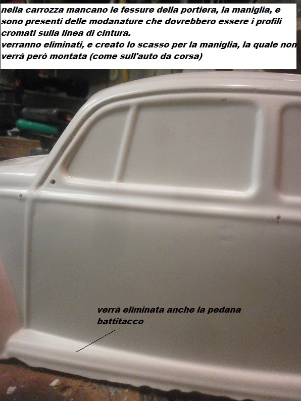

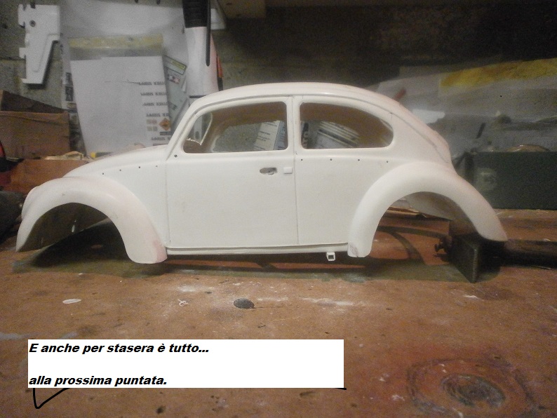

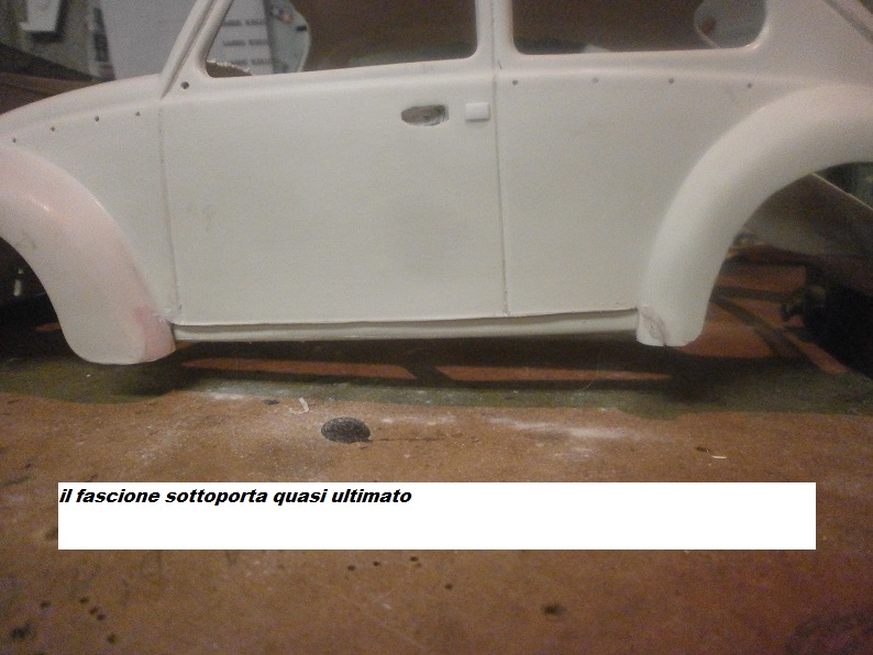

    avanzamento lavori

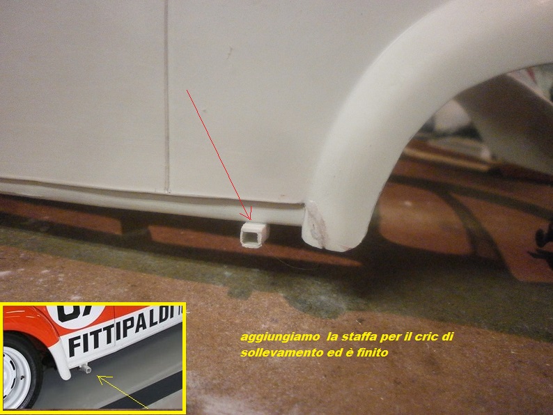

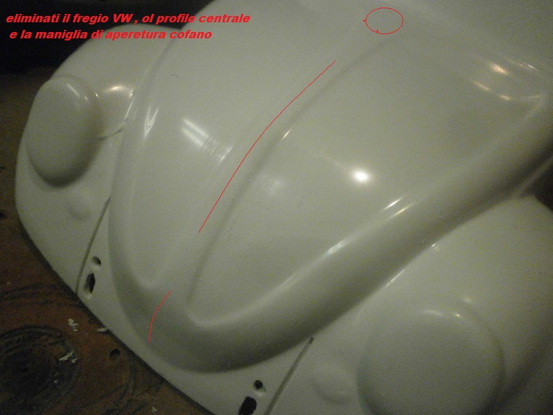

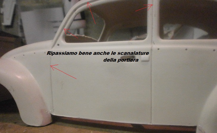

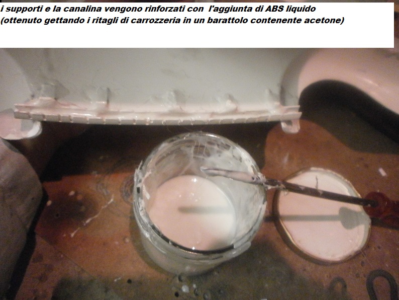

    fino a giovedì sono disoccupato, quindi anche oggi mi sono dedicato qualche ora alla costruzione del Fitti-Fusca
    la carrozzeria Kamtec in abs non è malaccio (13 euro li vale sicuramente)
    però pecca un pò in quanto a nitidezza dei particolari (definizione)
    mancano anche le maniglie, e non si vedono le linee di giunzione dei lamierati
    per fortuna alcuni particolari li avrei dovuti comunque eliminare..
    (profili cromati, logo sul cofano, ecc)
    sulla carrozzeria kamtec non c'erano nemmeno le sedi sagomate per i tubi di scappamento
    andiamo allora a creare lo scasso per la maniglia e tutto il resto..
