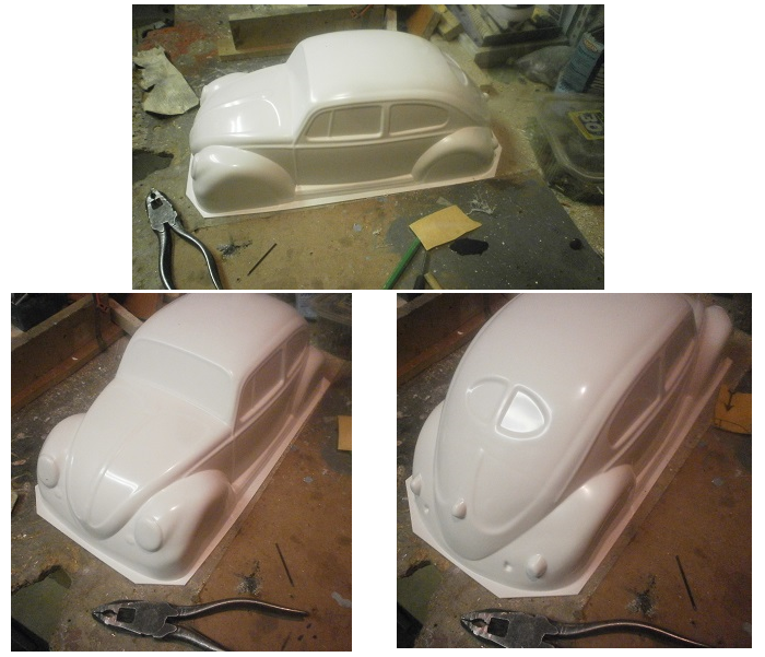

    come promesso documenterò la realizzazione del
    maggiolino VW vintage. (o meglio, "FUSCA", come viene chiamato in sudamerica)

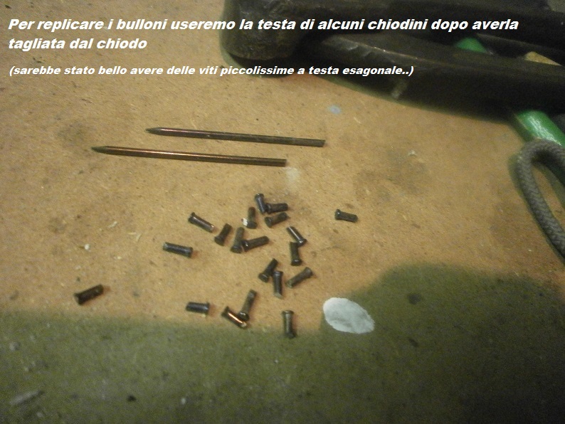

    NON è un vero e proprio restauro di una RC vintage, ma una realizzazione di una replica, cercando di mantenere lo spirito dei modelli radiocomandati di molti anni fa, ma dotandolo di una carrozzeria che possa comunque permettere un risultato esteticamente gradevole
    è anche un progetto "in economia", utilizzando componenti già in mio possesso, o adattando-costruendo alcuni particolari, acquistando solo lo stretto necessario.
    si tratta come dicevo di un modello reale degli anni 67-68-69 costruito e portato in gara dai fratelli Fittipaldi.

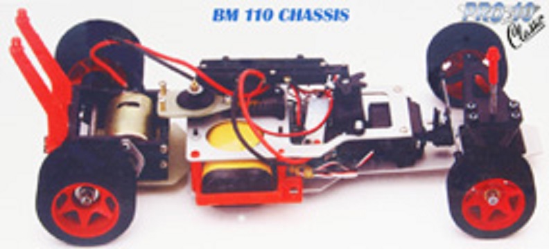

    la base è un formulino vintage ( anni 80)
    i modelli vintage RC mi piacciono molto, e mi piace anche la loro "elettronica" "primordiale", con il classico regolino a resistenze .
    una guida "d'antan", dove il freno elettronico degli esc era sconosciuto, e per frenare bisogna dosare con parsimonia la retromarcia..
    quindi ho deciso di mantenere la meccanica quanto più possibile originale
    come radio userò ovviamente una AM col quarzo e l'antennona telescopica..

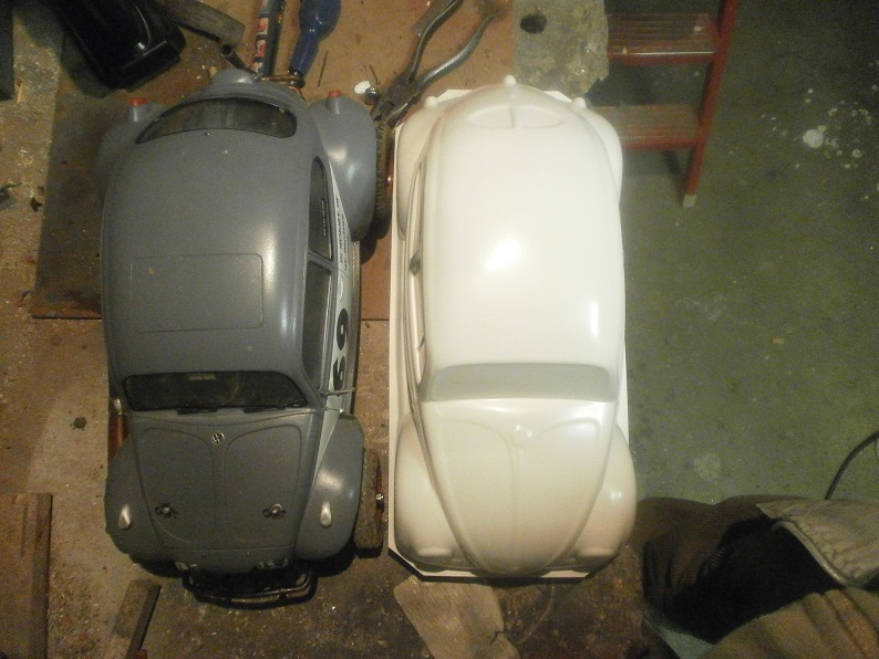

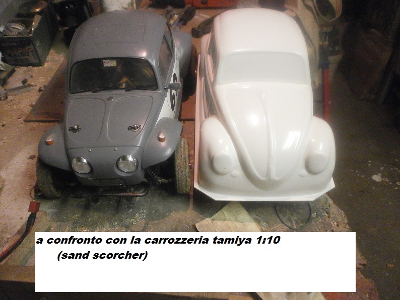

    come carrozzeria ho trovato una economica Kamtec, che ben si presta alle modifiche, in quanto è realizzata in ABS (molto più semplice da incollare, saldare, stuccare e verniciare rispetto al lexan)
    quindi modificherò il lunotto posteriore e tutto ciò che va modificato per renderlo uguale alla musa ispiratrice.
    le dimensioni sono corrette
    (desideravo fossero simili agli altri maggiolini che ho)
    naturalmente la carrozzeria subirà molteplici modifiche, che documenterò durante l'opera.

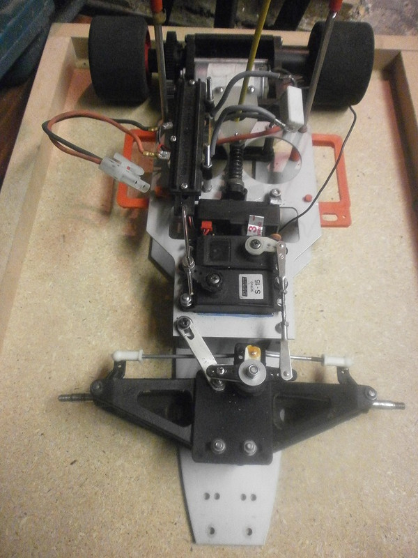

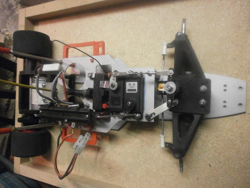

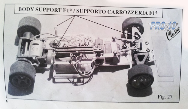

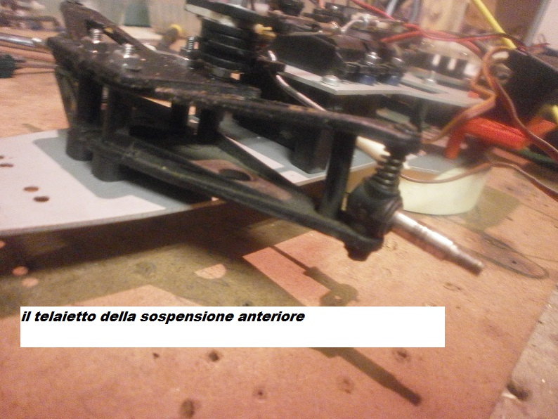

    la meccanica

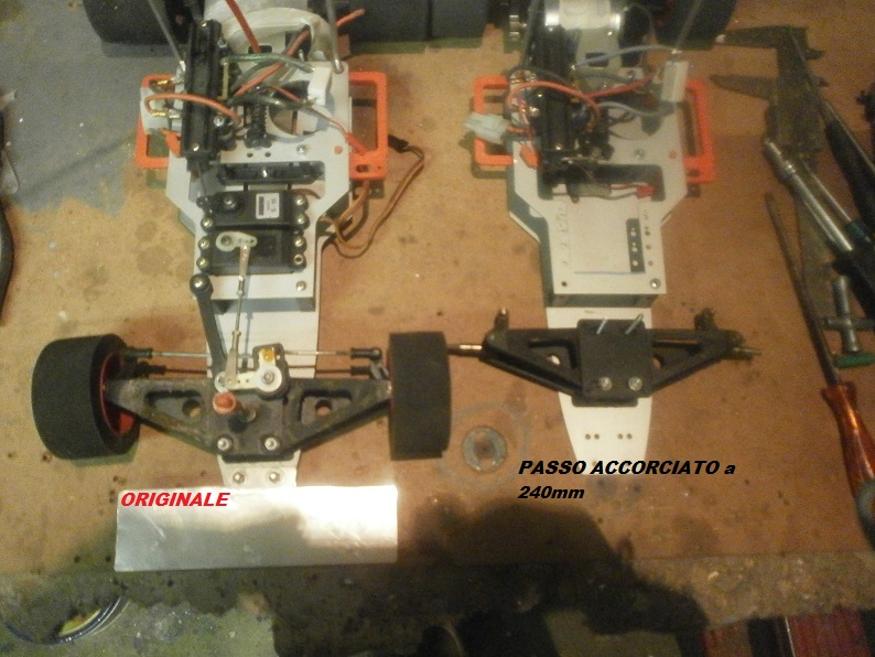

    l'auto che intendo replicare era comunque un auto da pista, quindi tutto sommato la meccanica del formulino potrebbe anche essere idonea.

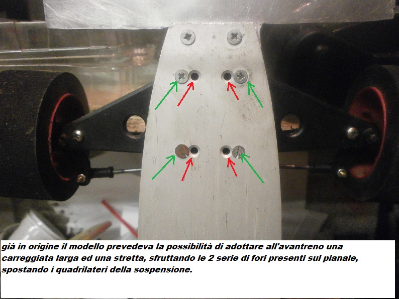

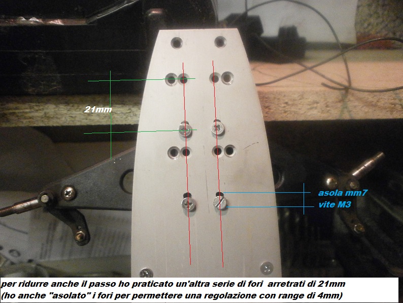

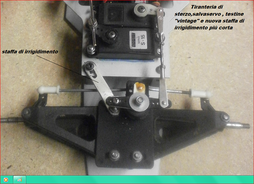

    le uniche modifiche necessarie sarebbero il restringimento della carreggiata anteriore e l'accorciamento del passo per adattarlo alla carrozzeria VW
    fortunatamente il telaio prevedeva la possibilità di montare i trapezi delle sospensioni anteriori che formano il telaietto in due diverse posizioni, dando così la possibilità di usufruire di 2 carreggiate differenti
    non rimane quindi che spostare indietro il telaietto quel tanto che basta per accorciare il passo alla giusta misura
    l'accorciameto del passo ha richiesto l'adattamento della tiranteria di sterzo.

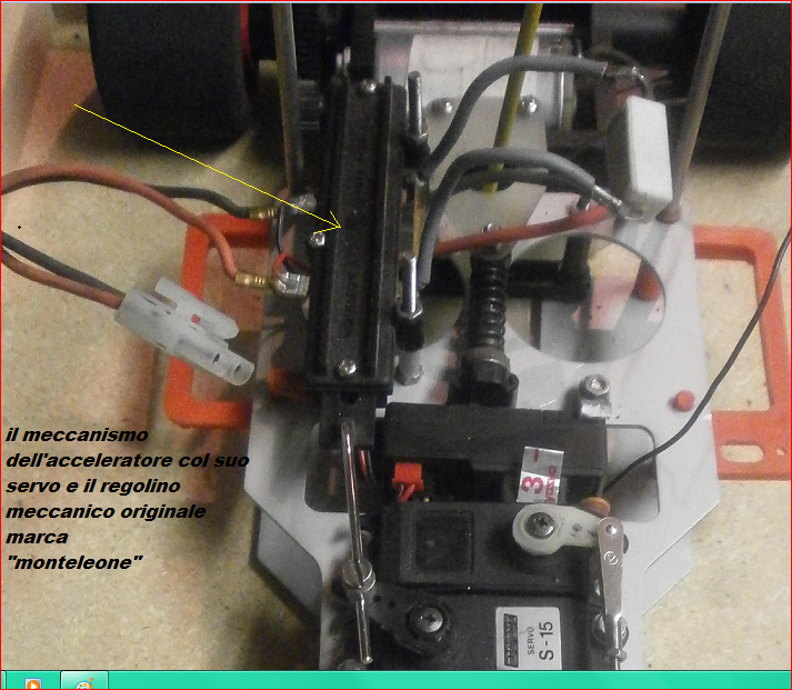

    ho invertito la posizione dei servi, mettendo quello dello sterzo dietro, in modo da avere un leveraggio più lungo, e quindi minori variazioni angolari.
    ho rifatto la barretta di irrigidimento che collegava le sospensioni al telaio e ho approfittato per montare 2 giunti sferici nuovi del tipo di quelli utilizzati all' epoca.
    smontato e pulito all'interno anche il regolatore meccanico, e rifatta la tiranteria.
    smontati, puliti e lubrificati anche gli altri organi meccanici della trasmissione
    (motore, differenziale a sfere)
    eseguito un controllo generale.
    direi che con la meccanica siamo a posto..
    direi che mancano solo le ruote.

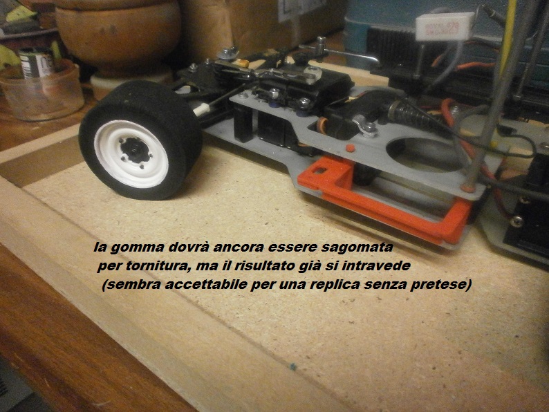

    le ruote originali del formulino non sono adattissime, quindi urge una soluzione.
    (possibilmente semplice)
    l'auto vera in realtà non era una sola...
    Fittipaldi ne ha realizzate diversi esemplari nel corso degli anni
    alcune con ruote originali, altre con cerchi larghi in acciaio, altre con cerchi in lega simili a quelli Fuchs delle porsche, e altri ancora
    probabilmente su alcuni esemplari saranno stai montati anche cerchi diversi in diverse occasioni, quindi diciamo che mi sono concesso una "licenza" scegliendo di adottare dei cerchi tipo VW originale ma con canale allargato, come su usava ad esempio su alcuni Buggy VW anni 70.

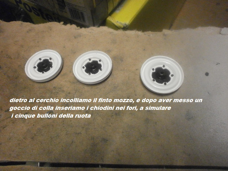

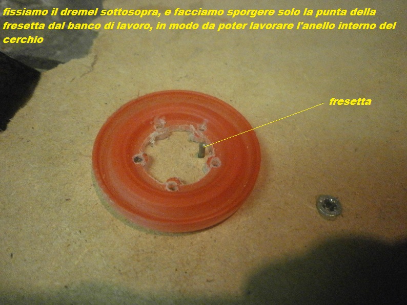

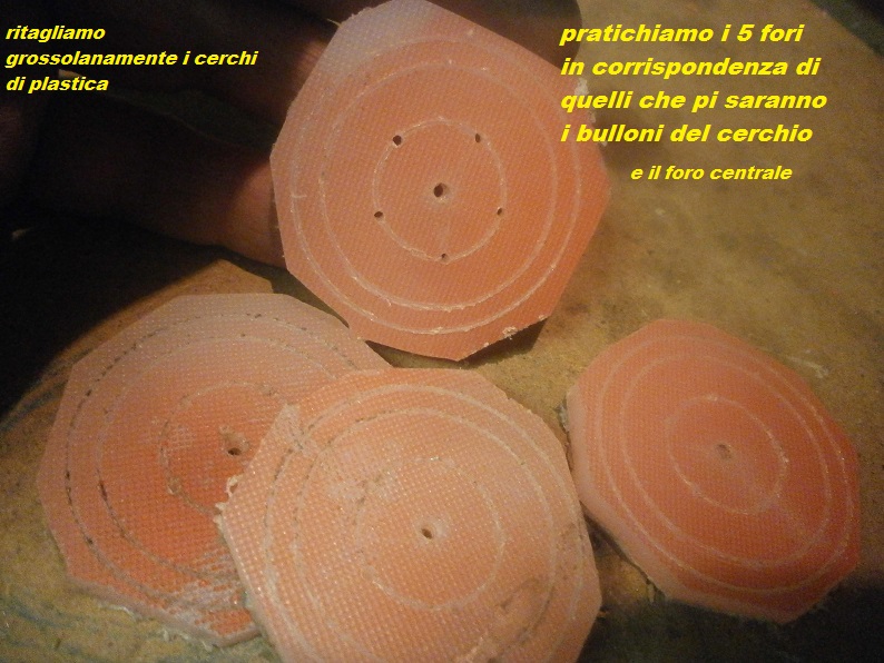

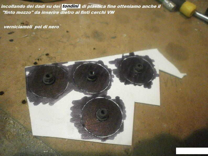

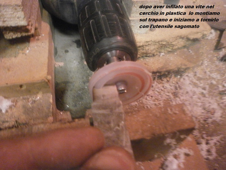

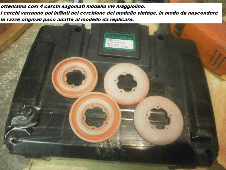

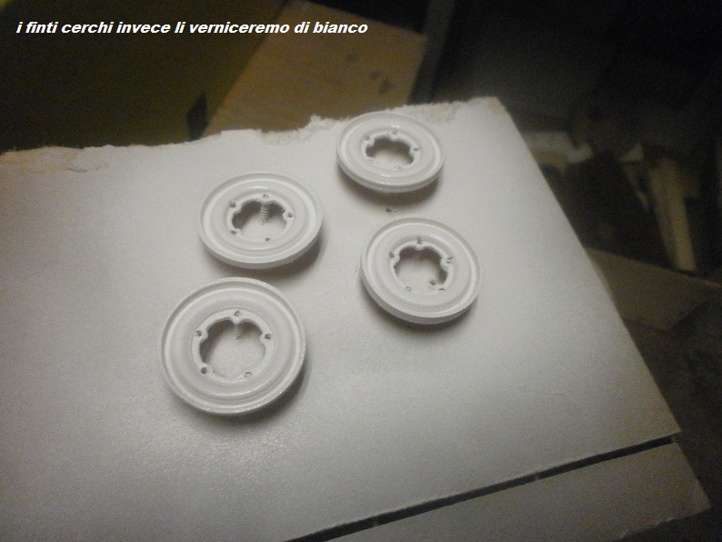

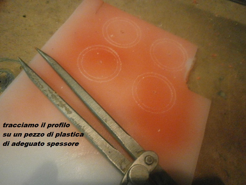

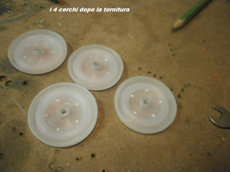

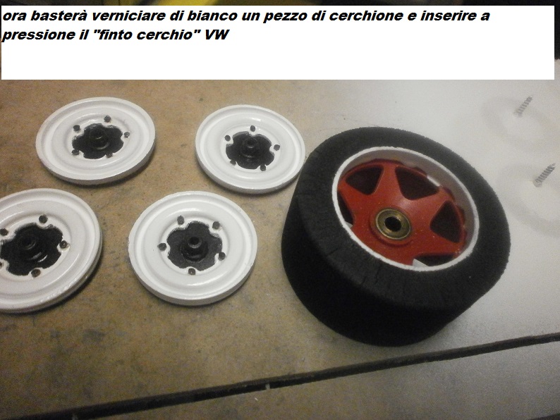

    ho pensato quindi di costruire una sorta di "finto cerchio" a imitazione di quello originale VW da inserire nel cerchione dell'automodello, in modo da simulare un cerchio completo VW col canale largo.
    si tratta di un lavoro approssimativo, ma credo che a modello finito possa risultare gradevole.
    per le gomme devo ancora verificare , ma credo che i toccherà sostituire la gommapiuma con dell'altra più "spessa", in modo da creare un diametro della gomma maggiore.
    (che tra l'altro non ho idea di dove reperire..)
    vediamo un pò 'sti "finti cerchi", và..

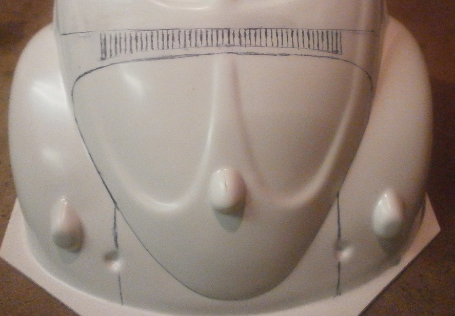

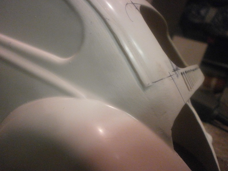

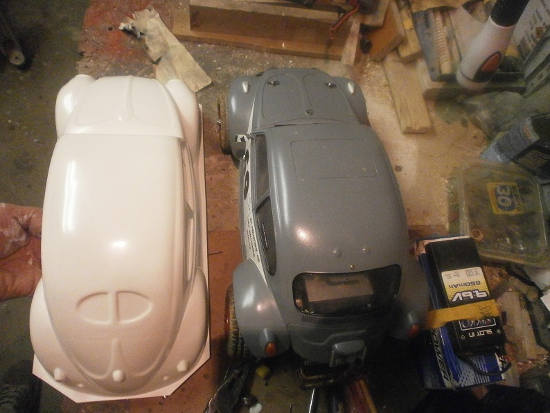

    i piccoli avanzamenti effettuati ieri.
    la carrozzeria in questione non è un granchè.
    come definizione dei particolari lascia un pò a desiderare.

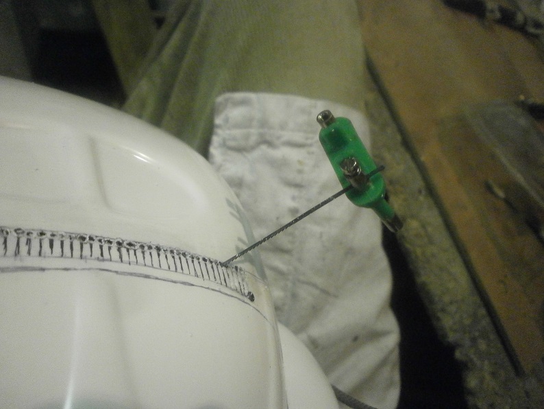

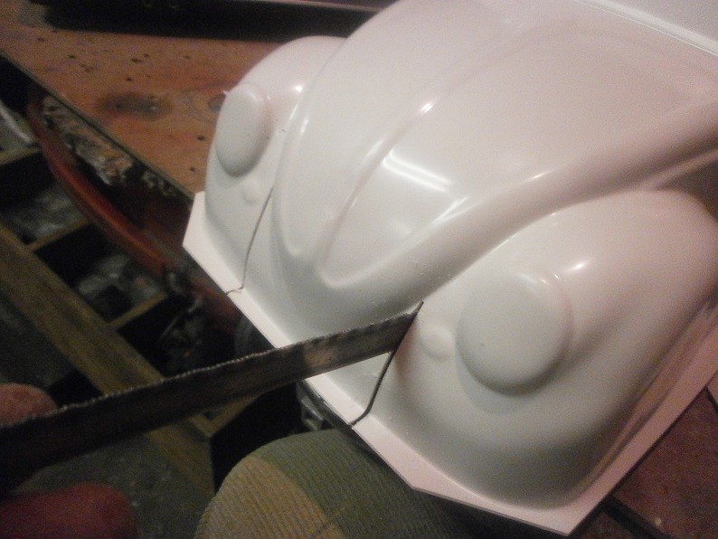

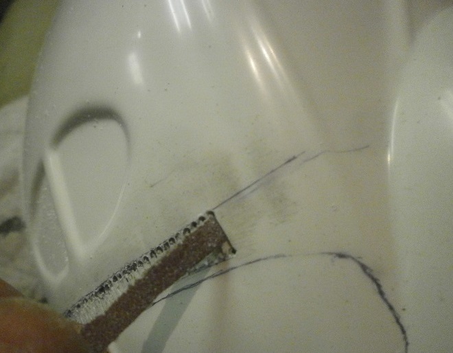

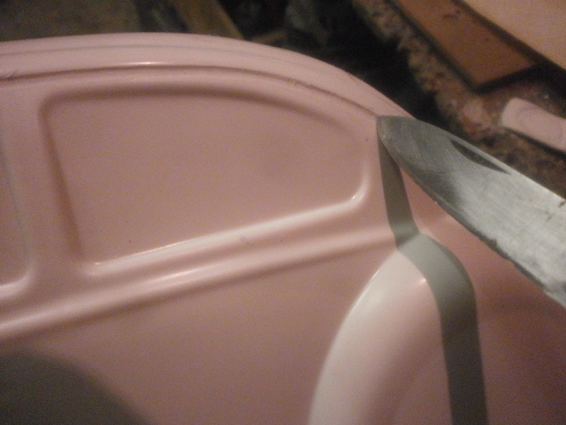

    questo ad esempio è il gocciolatoio:

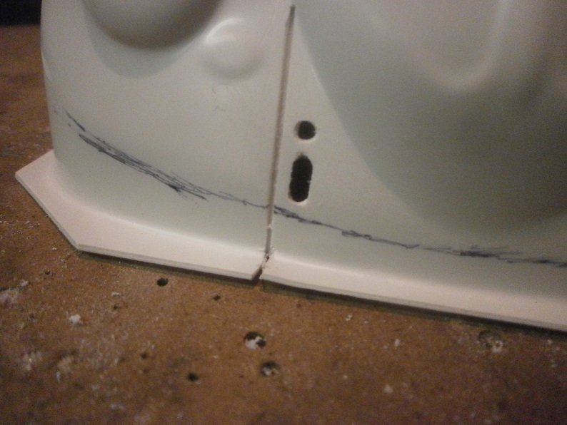

    utilizzando un PERICOLOSISSIMO coltello possiamo però ripassare attorno al profilo in rilievo per farlo risultare in modo più netto:
    la parte finale del gocciolatoio verrà poi aggiunta in seguito, in quanto la sua posizione rendeva disagevole il lavoro di restringimento

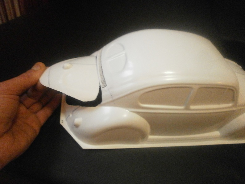

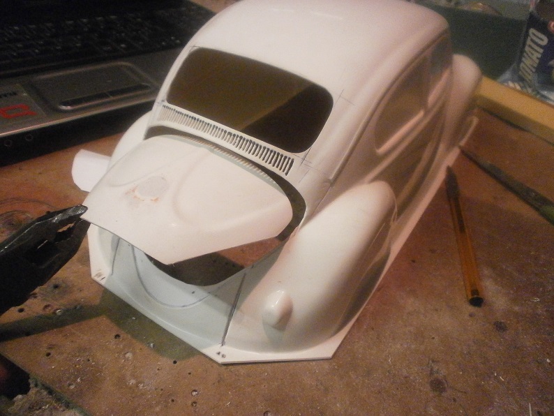

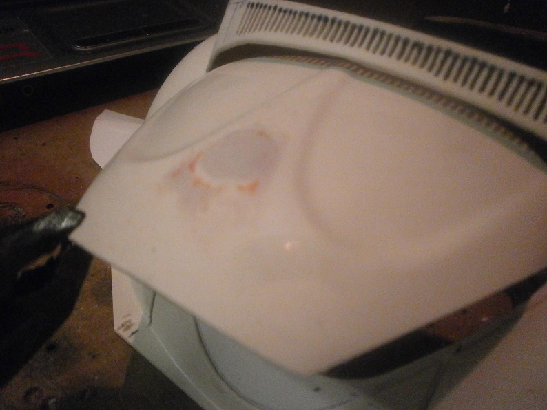

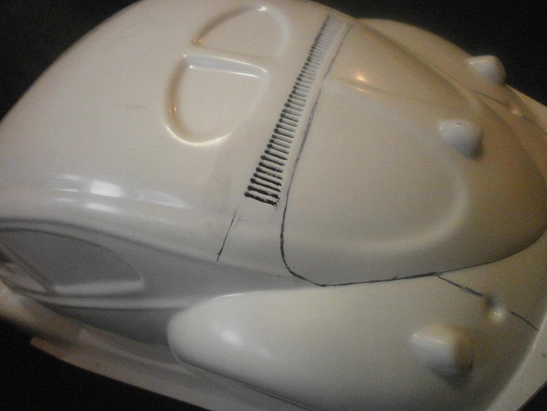

    il cofano posteriore.
    il modello originale montava solitamente un cofano tagliato nella parte finale e privo della luce targa
    eliminiamo quindi la luce targa e tagliamolo

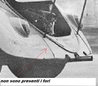

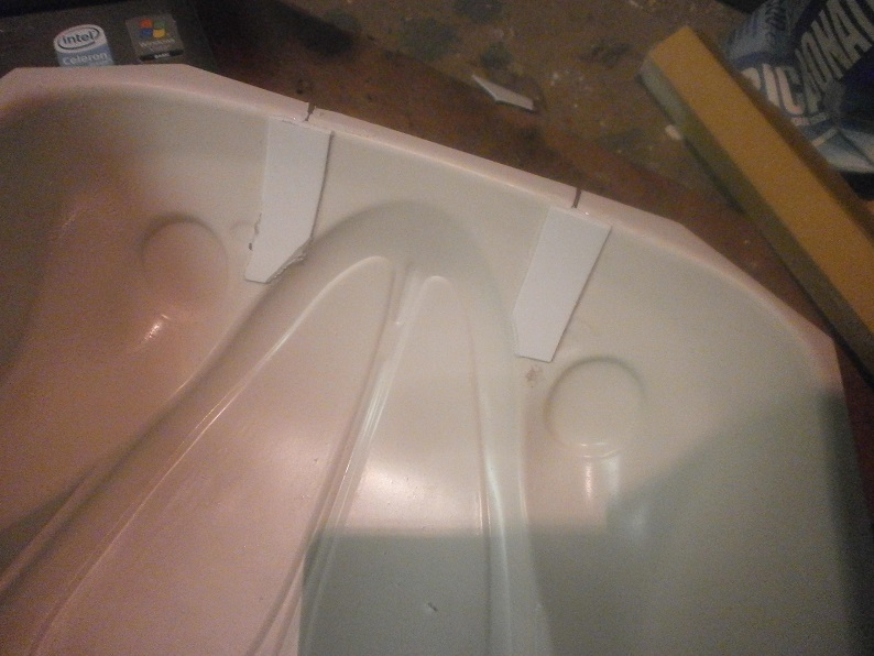

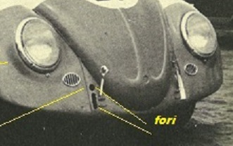

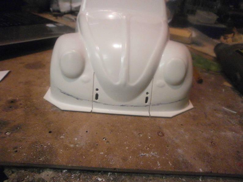

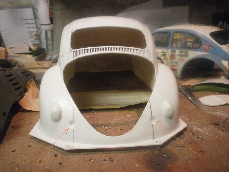

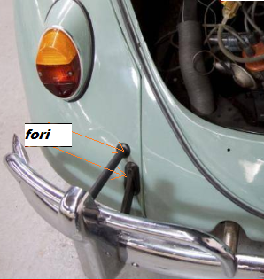

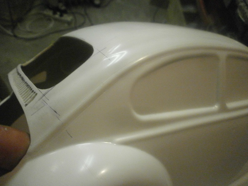

    i fori sulla carrozzeria per le staffe del paraurti..
    l'auto vera ha dei fori dove si attacca il paraurti posteriore
    e qui vediamo i fori sulla carrozzeria del modello:
    ma l'auto che intendo replicare ne era priva:

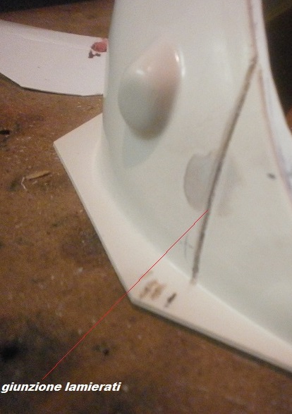

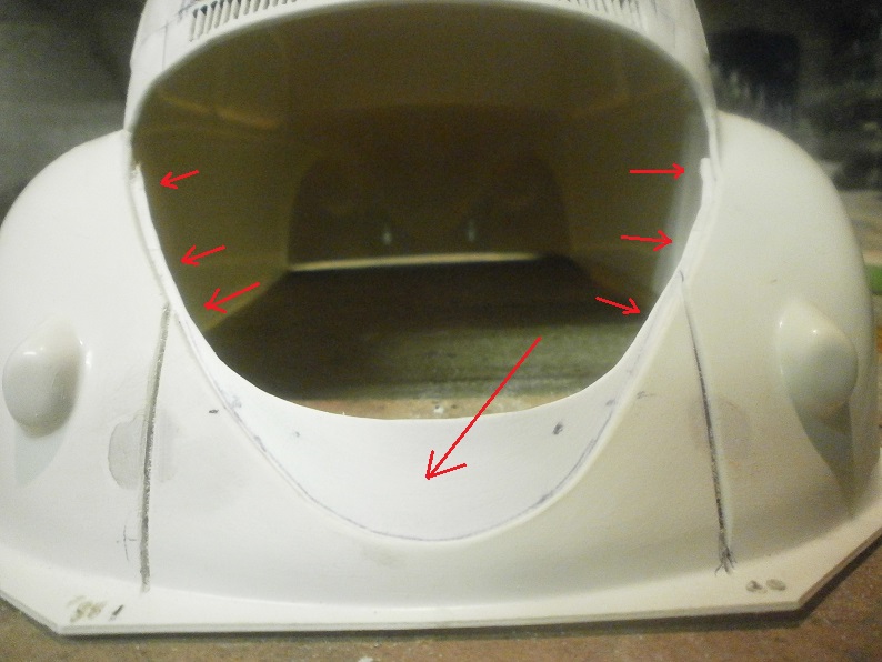

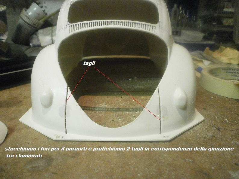

    ora è necessario ricostruire anche una parte di lamierato all'interno del cofano, nella parte bassa del vano motore, e lateralmente ad esso
    utilizzando un altro pericolosissimo utensile pratichiamo anche sull'anteriore i tagli che simuleranno la giunzione dei lamierati.[​IMG]
    sull'auto vera i fori per il paraurti erano stati lasciati.
    alcuni esemplari montavano (non sempre) un radiatore aggiuntivo per l'olio , e i tubi passavano proprio nei fori destinati al paraurti
    probabilmente io non realizzerò il radiatore, perchè sarebbe troppo esposto agli urti.
    ( il modello non finirà certo su una mensola, ma verrà utilizzato)
    dunque per ora facciamo solo i fori..
