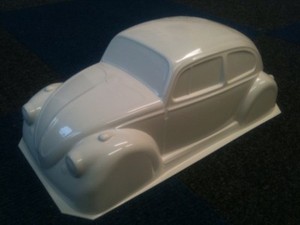

    come carrozzeria partirei dalla base commercializzata dalla Kamtec
    Una carrozzeria economica e poco rifinita in ABS
    l'ideale per essere modificata e migliorata per il mio scopo

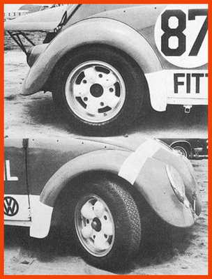

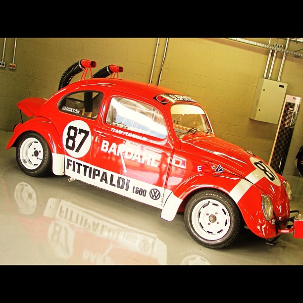

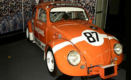

    il mezzo che vorrei replicare è questo:

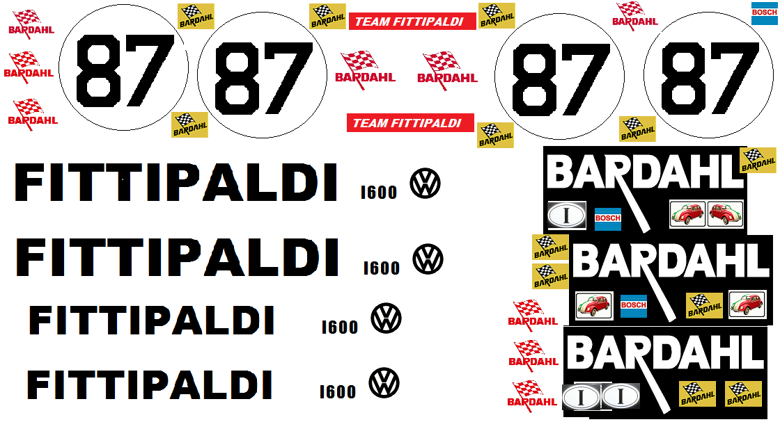

    qui ho già preparato le decals da stampare e ritagliare:

    Ma ricordami come fai per fare le decal le stampi su Carta giusto? E poi come le incolli?

    uso 2 sistemi.
    il primo (economico"plus") prevede di stamparli su carta normale.
    poi sul retro del foglio dai una spruzzata di bianco, o anche di trasparente.
    una volta asciutto spruzzi del trasparente anche sul lato a vista.
    poi ritagli le decals, con la pinzetta le fai "strisciare" su una goccia di vernice trasparente e le adagi sulla carrozzeria.
    eventuali "sbordi"di vernice li togli col cotton fioc.
    se la carrozzeria deve essere vernicata con un ultima mano di trasparente, l'applicazione delle decals è meglio farla prima di quest'ultima mano, in modo che poi la mano di trasparente uniformi anche il leggero scalino, e protegga meglio il tutto.
    il secondo modo economico è:
    mi faccio stampare il file su un foglio A4 di carta ADESIVA.
    non vinile, ma semplice carta adesiva, che però ho notato che è molto diversa dalla carta normale (non adesiva)
    sembra quasi un pò plastificata, pur non essendo vinile.
    applico una mano di trasparente solo sul lato a vista, quindi ritaglio le decals e le incollo come normali adesivi.
    normalmente è possibile fare a meno della mano di trasparente finale che riveste tutto il veicolo, perchè le decals così ottenute sono comunque resistenti all'acqua
    inoltre, applicandole dopo, se le devi rimuovere non rimane il segno (se invece spruzzi il trasparente finale quando le levi trovi l'"impronta" di vernice mancante)
    un foglio A4 a colori come il file che ho mostrato, su carta adesiva me lo fa pagare 2 euro la copisteria digitale dietro casa.
    su vinile adesivo invece è capace che ti chiedono 10 euro..

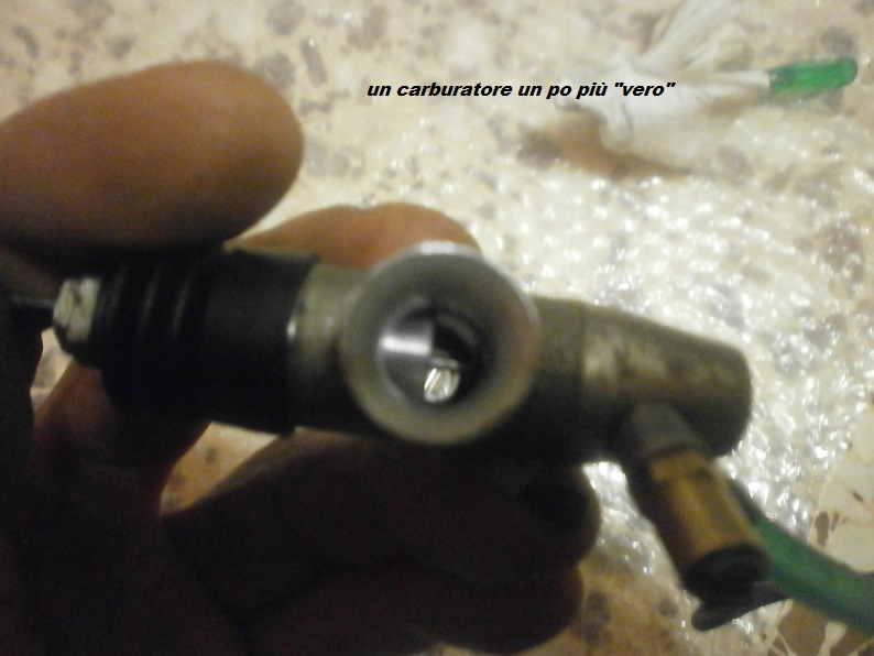

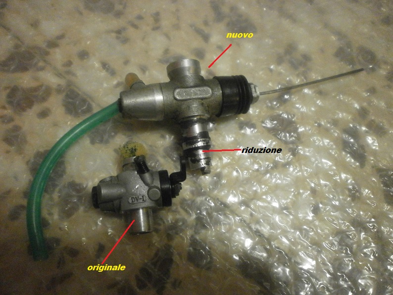

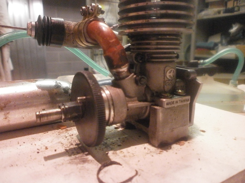

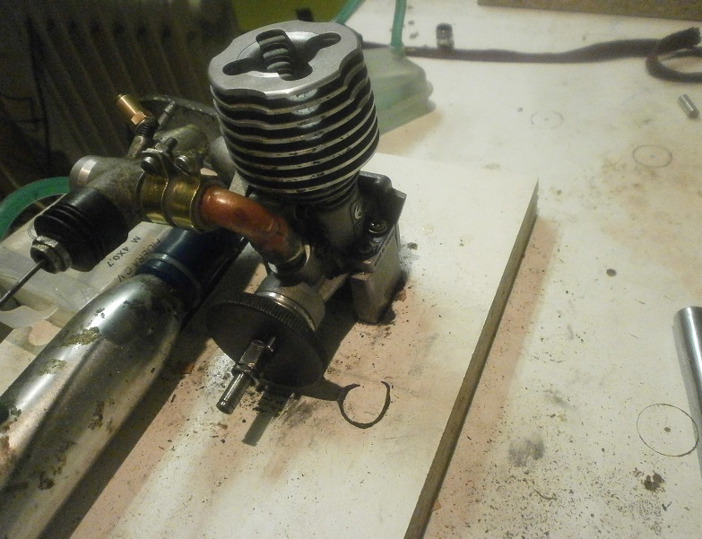

    stamattina ho costruito un collettore serio per il carburatore, e il motore funzionava benino. (e saliva subito di giri, come le moto da cross, pur tenendo il minimo molto basso, teneva il minimo senza accendicandela e non sputava più benza dalla marmitta)
    il difetto era dovuto al fatto che il nuovo carburatore ha un diffusore più grosso, quindi la riduzione diametrale che avevo utilizzato come collettore impediva l'effetto venturi ai regimi bassi.
    rifacendo il collettore dimensionato per il nuovo carburatore il difetto è scomparso
    cosicchè dopo mangiato sono sceso per metterlo a punto meglio
    ma...
    non sono riuscito a metterlo in moto..
    l'avvitatore ce la fa a malapena, ma se è un pò scarico non ci riesce..

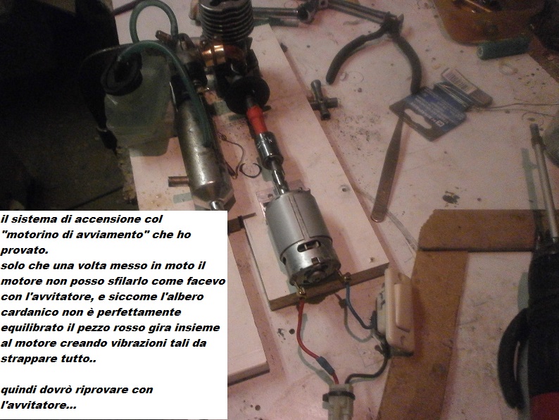

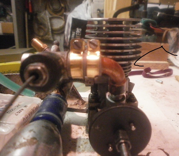

    dopo vari tentativi ho cercato allora di costruire un motorino d'avviamento.
    col motorino d'avviamento è partito subito, ma l'avevo fissato al banco.
    quindi, non potendolo sfilare appena avviato come invece facevo con l'avvitatore, l'albero con lo scatto libero rimaneva attaccato al motore, provocando vibrazioni paurose che hanno addirittura "sradicato" il motore dal legno dove era fissato.
    (e il motore è caduto in terra ACCESO, e non riuscivo a spegnerlo..
    siccome saliva di giri, per spegnerlo immediatamente l'ho afferato con uno straccio e ho stretto sperando di bloccare il volano (per fortuna non mi son fatto male)
    alla fine ho fatto un disastro, altro che filmato..
    comunque mi rimane il problema che per accenderlo non ho ancora un avviatore.
    l'avvitatore ce la fa solo quando è carico, ma ha un range di circa 30 secondi, dopodichè se il motore non è partito se ne parla dopo un ora (il tempo di caricare la batteria dell'avvitatore al massimo)
    ho provato anche un altro avvitatore, ma pur essendo più veloce non ce la fa come potenza.
    ho guardato il trapano che uso come tornio, ma gira in un solo senso (quello sbagliato ovviamente)
    mah..
    dovrò costruire un avviatore serio.
    quindi niente filmato.
    ho solo le foto che avevo fatto prima della prova "distruttiva"
    però almeno si vede il collettore del carburatore ..

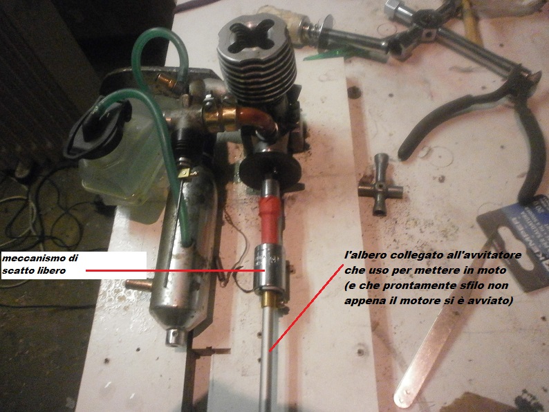

    questo il sistema di avviamento che utilizzavo con l'avvitatore
    (e che sfilavo totalmente non appena il motore si metteva in moto)
    (lo scatto libero serviva solo per non "frenare" il motore nella sua accensione, ma poi dovevo sfilare tutto perchè era pericoloso..)
    e questo invece il sistema alternativo, appena prima di essere testato con risultati catastrofici..
    che sfiga..
    ero così contento..

    Dovrai costruire una rotaia o guida dove far scorrere il motorino di avviamento.
    Così potrai spostarlo indietro una volta acceso il motore.

    solo che a sto punto faccio prima a costruire una cassetta tipo quelle da utilizzare poi col motore una volta montato sul modello.
    ma il problema ora è un altro:
    ho rovinato il cuscinetto unidirezionale che agiva da scatto libero, così ora non posso nemmeno più accenderlo.
    siccome tale cuscinetto tra costo e spedizione costa 15-20 euro, ho pensato di comprare direttamente una cassetta per avviamento in occasione (15 euro)
    quella che si vede sulla destra

    Ottimo, ma come agisce?
  19. (marzo)
    20.930
    4.216
    20 Marzo 2010
    1.763.613.961
    bmw E87 ex bmw E46
    dalla scatola sporge una porzione di ruota in gomma collegata a un motore elettrico.
    il motore a scoppio ha una ruota metallica (volano)
    essa sporge qualche mm al di sotto del pianale,cosicchè appoggiando l'auto sulla scatola le due ruote vengono a contatto.
    sulla scatola vi è spesso anche una sorta di interruttore che viene azionato quando appoggi l'auto sulla scatola.
    appoggiando il modello (previo montaggio magari di un fermo di riferimento per dare la posizione giusta all'auto), il motorino elettrico fa girare la ruota in gomma, che venendo a contatto col volano mette in moto il motore a scoppio
  20. Grazbazz
    8.063
    651
    18 Agosto 2011
    80.090.533
    Lo immaginavo, certamente è anche meno pericoloso!
