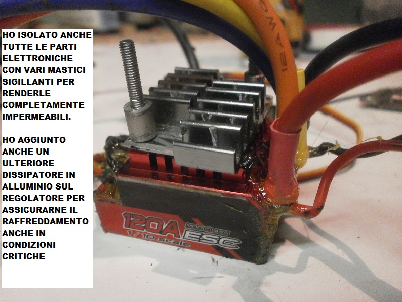

    veniamo ora all'elettronica.
    ho smontato i coperchi del regolatore (ESC) e inglobato i componenti col bostik.
    richiuso il tutto ho sigillato anche tutti i cablaggi e la cavetteria.

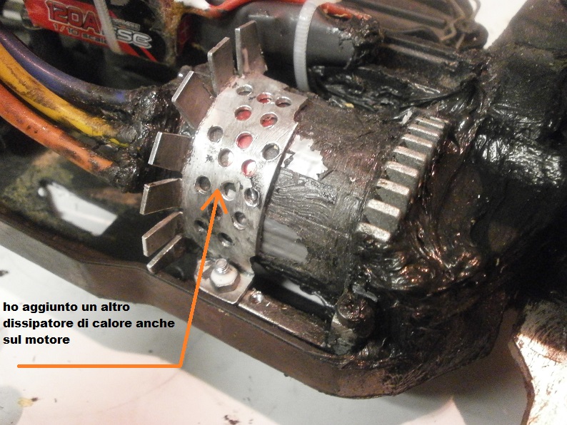

    già che c'ero, ho anche estrapolato la presa per la ventolina aggiuntiva, in modo che se dovesse bruciarsi non avrei bisogno di rimuovere tutto il mastice per arrivare alla presa presente sul coperchio dell'esc
    ho inoltre applicato un altro dissipatore sull'esc per smaltire meglio il calore in caso di guasto fortuito della ventolina

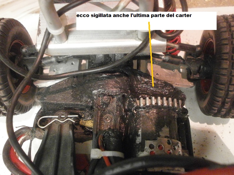

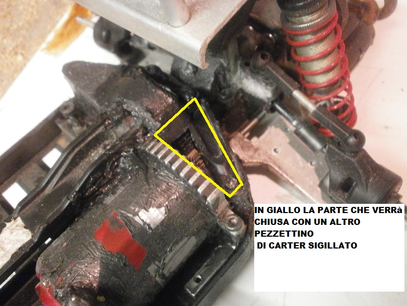

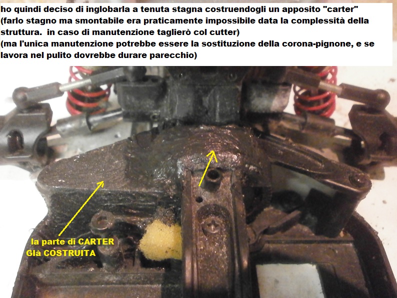

    poi c'era la trasmissione..

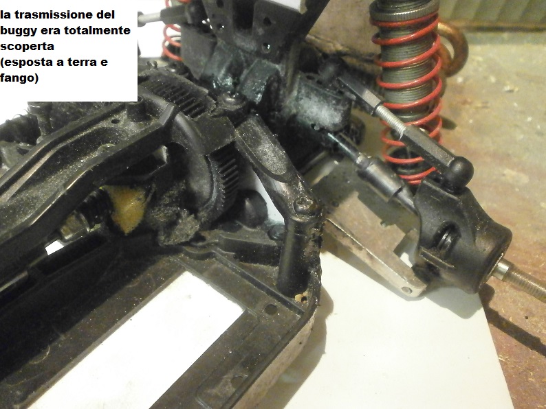

    il buggy aveva tutta la trasmissione primaria scoperta, e non è di acciaio come l'altro maggiolino..
    quindi sarebbe stati impensabile utilizzarlo sulla spiaggia senza distruggere gli ingranaggi in brevissimo tempo.

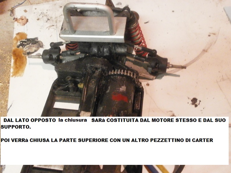

    bisognava coprire gli organi rotanti..
    Solo che la disposizione e la complessità della struttura non mi permetteva di adottare un carter rimovibile come sull'altro maggiolino.
    allora ho deciso di creare un carte fisso totalmente stagno.
    l'idea è quella di non smontarlo mai, a meno di sostituzione per usura dei componenti interni (in quel caso taglierei via tutto e lo ripristinerei col mastice una volta sostituiti i pezzi)
    non ho le foto del motore smontato perchè il lavoro lo avevo fatto tempo fa.. (ma forse le avevo già postate)
    ho solo quelle del carter in lavorazione e del regolatore:
    il regolatore

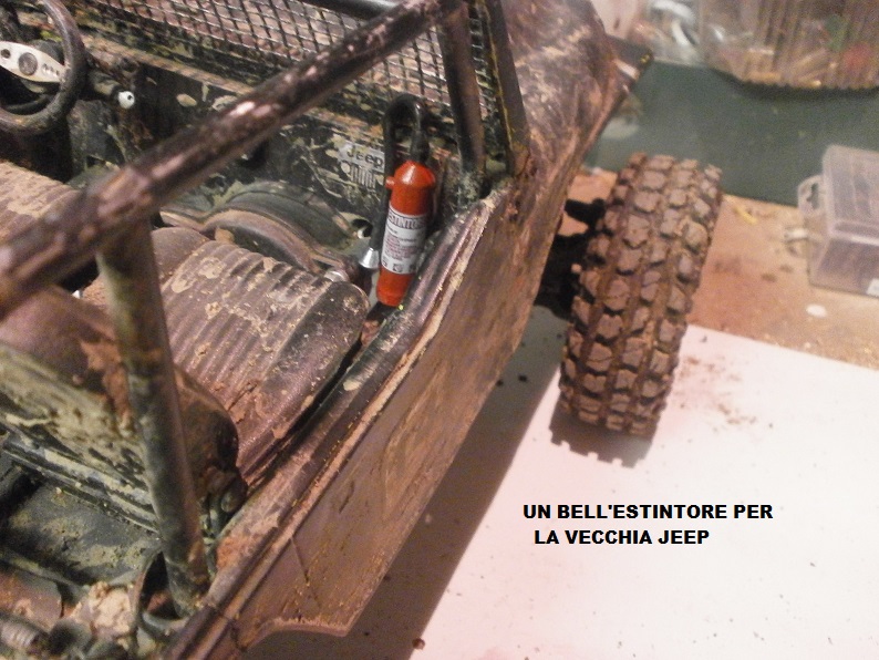

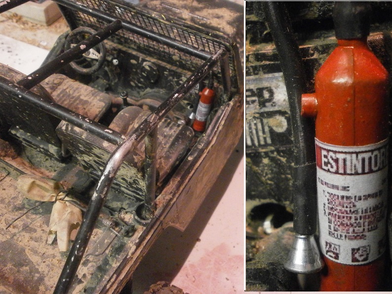

    Poi ho notato un pezzetto di plastica, e ho pensato di utilizzare una delle tante "decals" che mi ero fatto stampare per costruire i modelli:

    stasera ho ultimato e sigillato il carter. (il mastice si sta asciugando ora)
    già che c'ero ho costruito un altro dissipatore con una lastrina di alluminio
