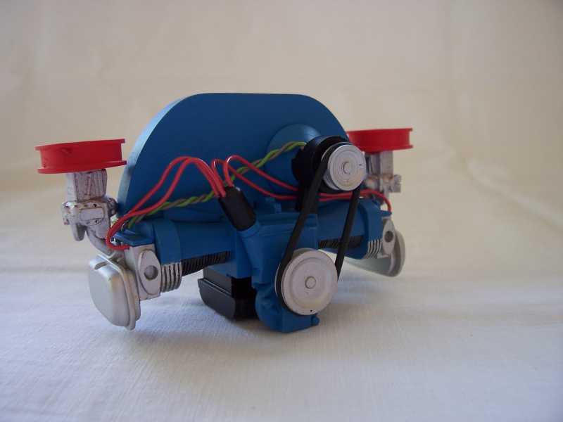

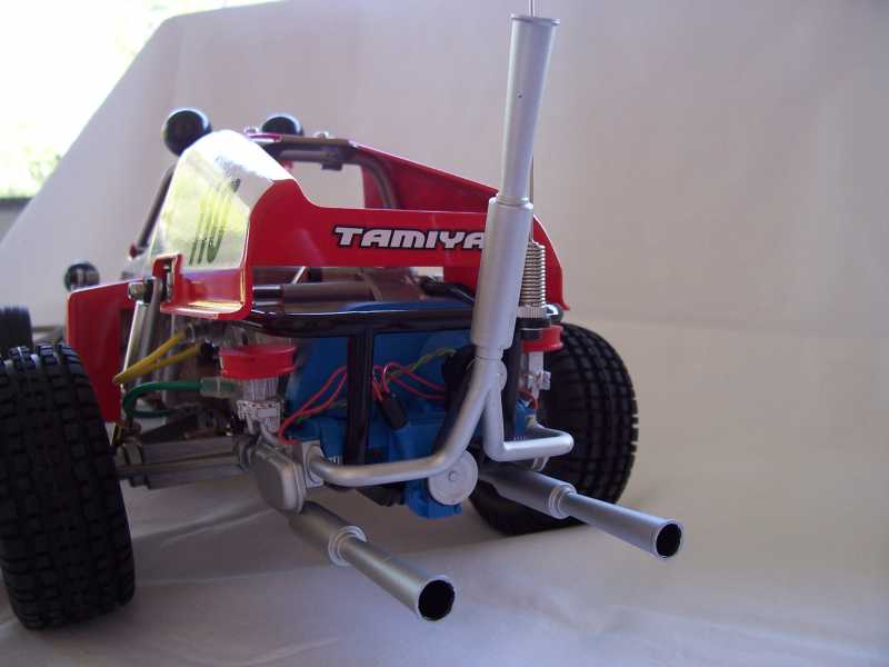

    è il finto motore per sand scorcher e sand master
  13. (marzo)
    20.930
    4.216
    20 Marzo 2010
    1.763.613.961
    bmw E87 ex bmw E46
    ho visto, ho visto..
    molto carino (mi sembra un pò diverso dall'originale VW nei coperchi valvole e manca la bobina, ma le canne dei cilindri sono molto molto realistiche)
    se lo vedevo ieri sera le copiavo..
    purtroppo, come ti dicevo al telefono, il finto motore lo ho fatto proprio stamane..
    stavolta il carburatore non l'ho fatto perchè rimarrebbe completamente nascosto sotto il cofano..
    sull'altro lo avevo fatto (un solo carburatore centrale)
    quello in fotosul modello tamiya rough rider ha 2 carburatori laterali.
    (belli perchè sul modello in foto rimangono a vista)

    hai fatto un bellissimo lavoro, bravo.
    i cilindri dell'altro sono veramente belli....appena mi torna un po' di tempo libero e le forze per potermi dedicare un po' al modellismo, voglio clonare il motore del defender in scala.

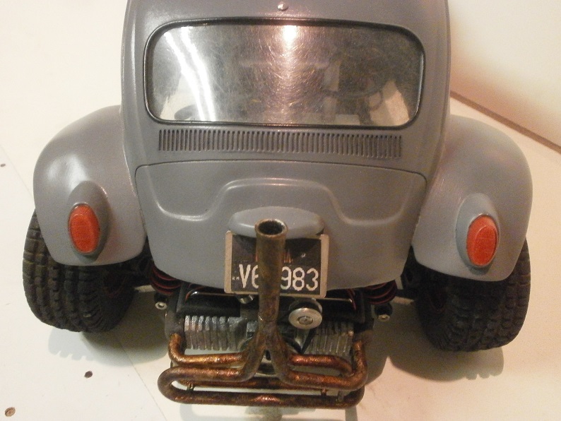

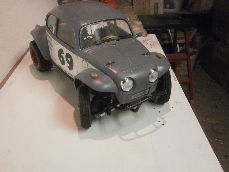

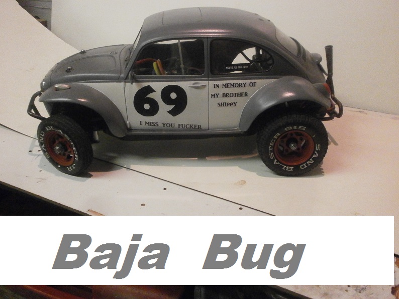

    eccomi.
    sono andato a provare velocemente i maggiolini con un amico modellista (di elicotteri però..)
    solo che devo aver preso una ciocca troppo forte su una ruota, e ho subìto un guasto..
    e riecco il bug pronto per una nuova corsa..

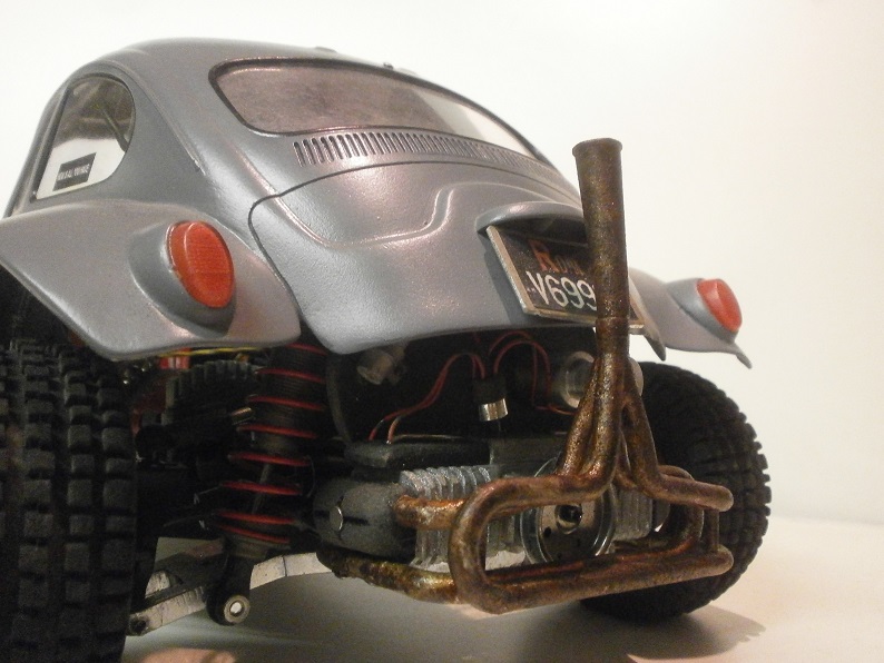

    come vedete ho montato anche il marmittone arrugginito..
    (ah, a proposito; il cofano si era davvero deformato sul calorifero bollente..)
    l'ho raddrizzato come potevo, altrimenti mi toccava riverniciare..)
    uno scorcio di tre quarti inferiore del motorazzo:
    vista dall'alto..

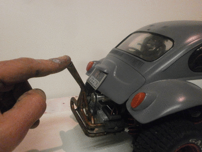

    la marmitta del sand scorcher Tamiya è in plastica, ma si spezzerebbe al primo cappottamento.
    Quindi, come avevo fatto sull'altro maggiolino, ho provveduto a modificarla.
    ho tagliato dove inizia il trombone, e ho unito i due spezzoni tramite una molla interna che funge da "anima".
    la parte dove c'è la molla è rivestita da un anello in gomma in modo da nasconderla e dare continuità al tubo.
    in questo modo la marmittazza è a prova di urto:
    e qui qualche foto di famiglia col fratellino..
    dopo metto il filmato

    Il tirante così va benissimo, tranquillo. Io uso lo stesso sistema per riparare i braccetti dell'auto da rally...ormai va così da circa 10 anni.
    la foto di famiglia ti fa onore...sono stupendi. Bravissimo amico mio.
