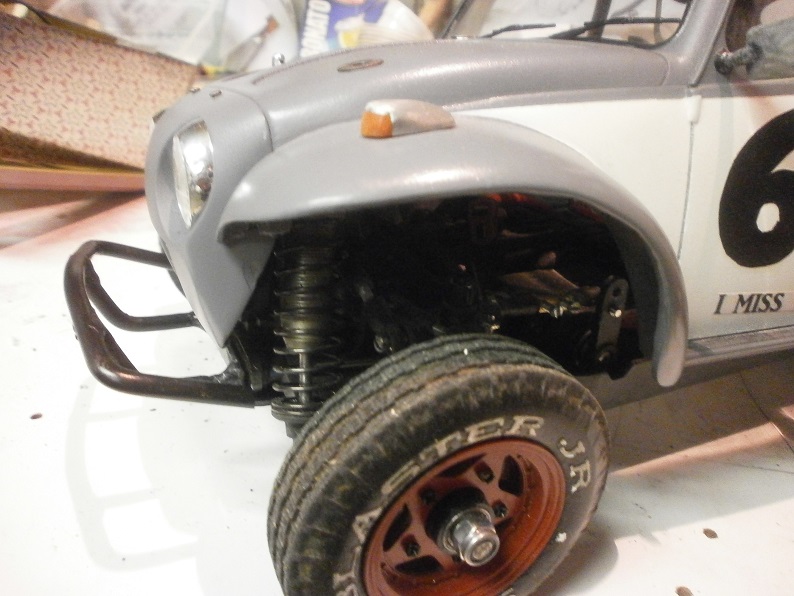

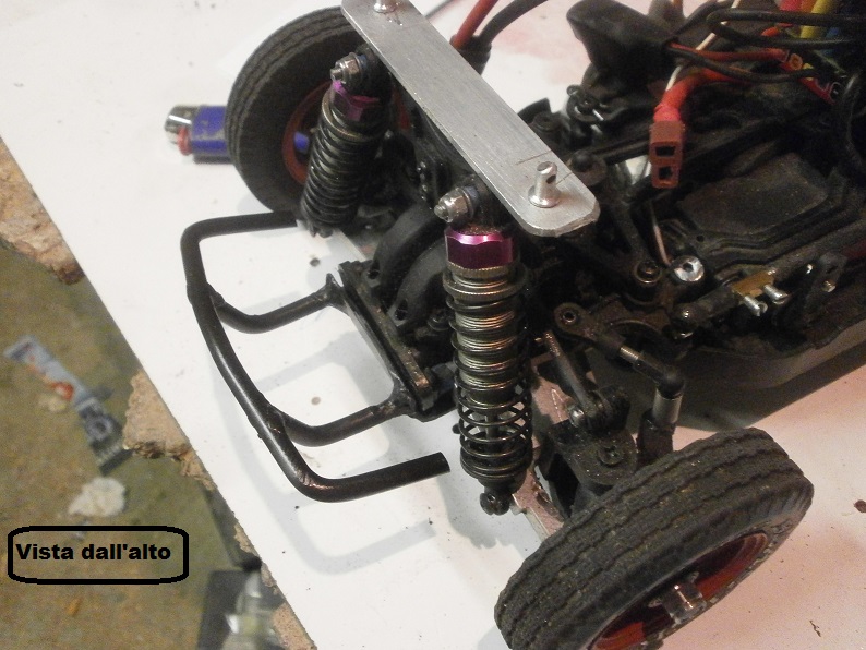

    sono riuscito a passare dal fabbro, il quale mi ha saldato bene il paraurti con la piastra di rinforzo per il telaio nella parte anteriore
    Questo tipo di paraurti è diverso da quello dell'altro maggiolino
    è più sporgente, ma come per l'altro, è stato copiato da quello installato sul veicolo vero.
    purtroppo tali paraurti sono solitamente fissati coi tubi inferiori al telaio e con l'arco anteriore al supporto ammortizzatori.
    l'arco prosegue fin dentro la carrozzeria in pratica.
    sulla meccanica del buggy però non avevo modo di collegare l'arco, perchè ho gli ammortizzatori disposti diversamente.
    quindi l'arco non è fissato. (finisce nel vuoto proprio davanti alle molle)
    Per ovviare al problema della resistenza ho quindi dovuto costruire la struttura inferiore MOLTO resistente, e farla saldare a filo in modo massiccio
    ho utilizzato acciaio anzichè alluminio come sull'altro maggiolino proprio per questo motivo.
    avrei potuto studiarmi una diversa conformazione, ma volevo mantenere il disegno del paraurti originale per quanto possibile..
    (la foto del modellino è scattata con un angolazione diversa, quindi il paraurti sembra diverso, ma nella realtà è molto simile)

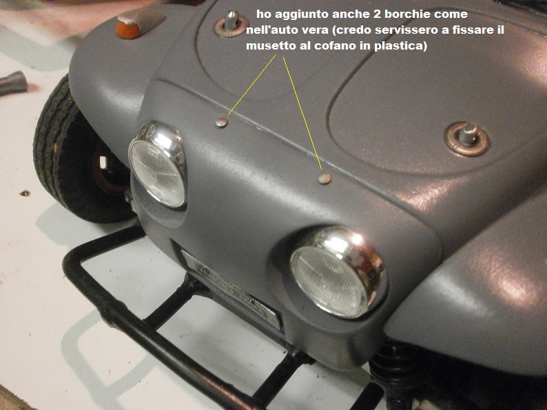

    altre rifiniture..

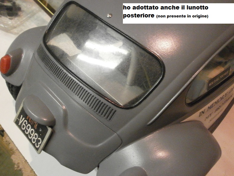

    e veniamo al famoso lunotto..
    lo volevo per nascondere l'interno, ma come spiegavo prima avevo il problema di azionare il gancio a molla per fissare- sganciare la carrozza posteriormente..
    ad ogni modo, ora il problema è risolto(come spiegato a Grazbazz nel post precedente)..
    (è visibile anche la borchia che ho dovuto usare per chiudere il foro per il finto antennino che avevo utilizzato come sistema di sblocco..)

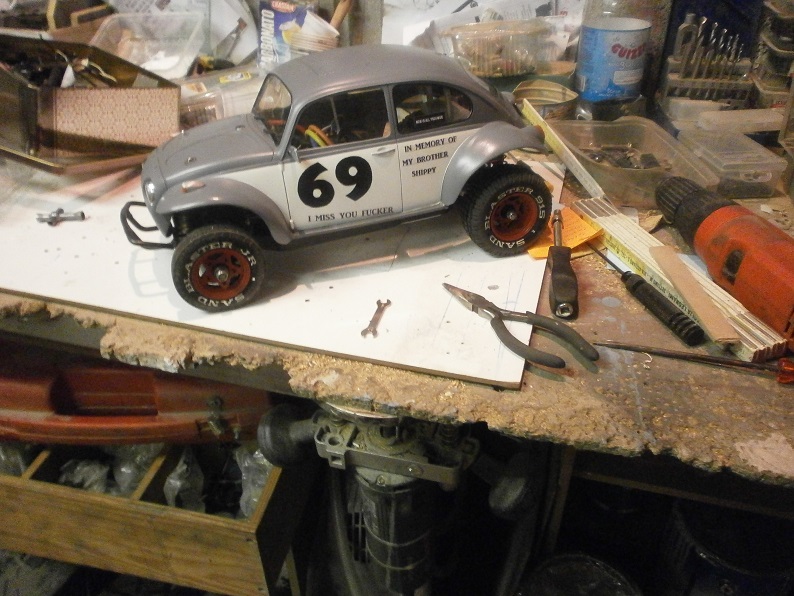

    in teoria ora sarei già pronto per provare il mezzo (ho rimontato anche i semiassi, che finalmente il fabbro mi ha saldato)
    domani se riesco faccio un breve collaudo, ma in teoria dovrebbe già andare, quindi quando riusciamo lo proviamo..)
    ora guardando le foto mi sono accorto di una cosa:
    il cofano sembra storto..
    spero che sia un effetto fotografico, perchè prima non c'era..
    non vorrei che quando facevo asciugare la colla col maggiolino appoggiato al termosifone (bollente) il calore abbia stortato il cofano..
    Poco male..
    se è così proverò a raddrizzarlo, e se non riesco vorrà dire che sarà un cofano "gibollato"..
