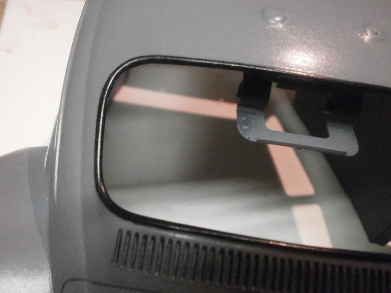

    ho provato a dare il nero sulle guarnizioni dei vetri del maggiolino..
    risultato disastroso come prevedevo..
    ho incartato e pitturato dopo aver tagliato con cura il nastro carta con una lametta.
    solo che oltre ad essere risultato un profilo nero irregolare, si è pure staccata un pò di vernice grigia mentre levavo il nastro..
    a me questi lavori di rifinitura fanno imbestialire..
    mia moglie si rifiuta di provarci (lei magari a mano libera ci riuscirebbe pure, dato che è avvezza all'uso di pennelli e pennellini per il maquillage..)
    io faccio un disastro..
    domani proverò a ritoccare dove è saltato via il grigio utilizzando un cotton fioc.
    poi proverò a dipingere a mano libera le garnizioni, rimuovendo poi le eventuali sbavature con un chiodino rivestito di stoffa bagnato d'alcool.
    naturalmente il nero si scioglierà, spandendosi sulla carrozzeria circostante.
    se l'alcool non mi rovina troppo il grigio, lo "sporco" del nero dovrebbe fungere da trattamento invecchiante, rimanendo negli intersizi come fosse un ombreggiatura
    (in effetti una tecnica simile usata nel modellismo si chiama proprio "lavaggio ad effetto ombreggiatura")
    serve a mettere in risalto le profondità, dando più realismo.
    speriamo bene..
    se si scioglie il grigio è un casìno..
    ho fatto delle prove, e ho visto che sfregando con l'alcool in effetti il grigio si scioglie.
    bisogna essere rapidi a pulire e distribuire il nero disciolto sul grigio, pulendolo e lasciandolo solo nelle fughe o negli angoli, senza però dare il tempo al grigio di sciogliersi anch'esso..
    sulla jepp gialla l'avevo fatto, ma quella anche se si macchiava o rovinava non mi interessava molto..
    nella img qui sotto si possono vedere infatti le colature e le macchie-sfumature di nero che purtroppo erano rimaste..
    (il nero si scioglieva, ma poi si scioglieva anche il giallo, mischiandosi leggermente col nero..)
    la soluzione sarebbe verniciare la carrozzeria con trasparente a 2 componenti (una volta secco è inattaccabile dal solvente), POI dare il nero alle guarnizioni, POI pulire le sbavature con l'alcool, senza paura di intaccare la parte di carrozzeria..
    solo che al momento NON ho avanzi di trasparente bicomponente...
    domattina proverò a vedere cosa riesco a combinare..

    oggi pomeriggio sono riuscito a rimediare abbastanza al danno..
    alla fine ho costruito una specie di "guida" fissata al pennarello nero, con la quale appoggiandomi al bordo riuscivo a seguire il contorno della guarnizione con una certa regolarità..
    pensa te che cosa mi tocca inventare per riuscire a pitturare due profili neri senza fare danni..
    domani sono ancora a casa, quindi andrò a farmi stampare le decals in copisteria e finalmente potrò applicarle e poi finire la verniciatura ricoprendo il tutto con il trasparente ..
    poi se faccio in tempo realizzo il paraurti anteriore in tubo con relativo telaietto inferiore di rinforzo che arriva sotto al pianale nella parte anteriore, cosi dopodomani che sono in città per lavoro magari riesco a portarlo dal fabbro a farmelo saldare come si deve..
    pian pianino anche questo maggiolo sta prendendo forma.
    domani qualche foto la dovrei mettere..
    per ora una buona notte a tutti..

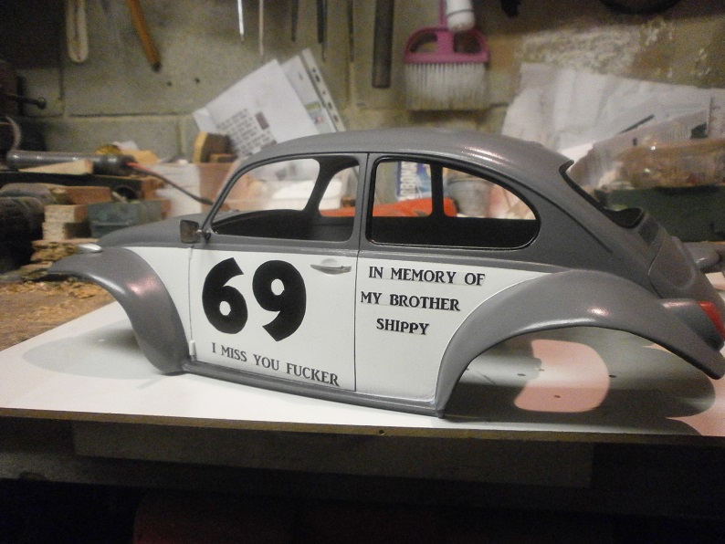

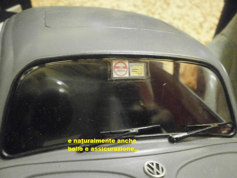

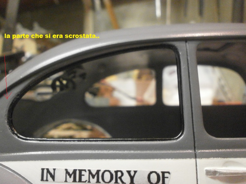

    ecco qualche anteprima del sorcio grigio..
    le guarnizioni nere sono venute tutto sommato "passabili".
    vanno bene, anche perchè io meglio di così non riesco, quindi..
    qui sotto vediamo la parte che mi si era rovinata, e che sono riuscito a ritoccare alla meno peggio..
    il risultato non è eccelso, ma da lontano tutto sommato può andare..
    anche la somiglianza con la musa direi che ci sta (a parte il cofano posteriore che nella mia è di un altro modello, e i parafanghi conformati in modo diverso)

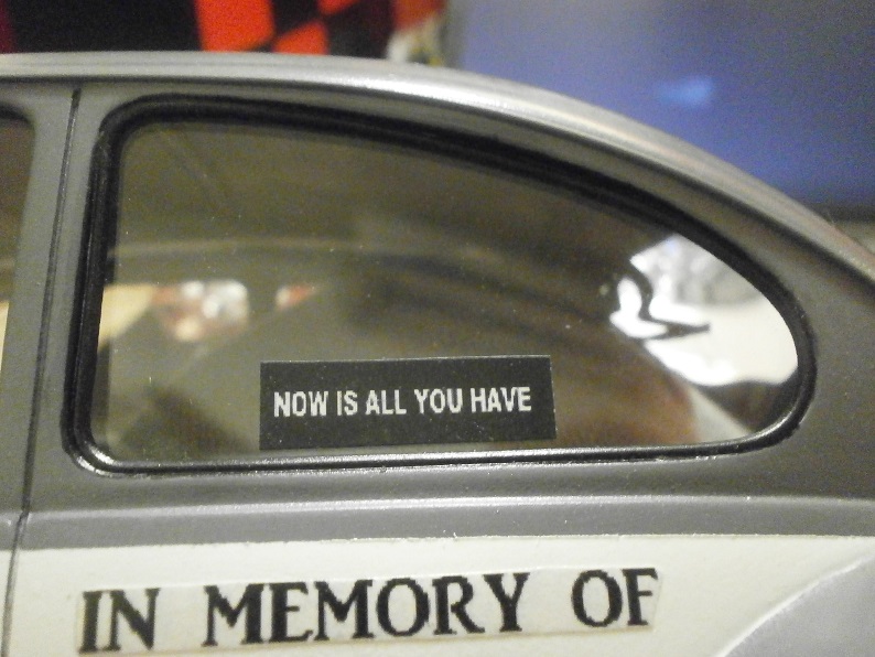

    le decals sembrano molto prominenti in foto, ma in realtà lo sono meno
    (anche se si nota che le lettere piccole non sono separate ma la scritta è un adesivo unico)
    ritagliarle una per una era impossibile, e la carta è di un bianco leggermente differente, quindi lo stacco un pò si nota..
    non è un lavoro modellistico preciso, ma considerando che è fatto in economia può andare..

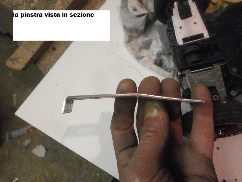

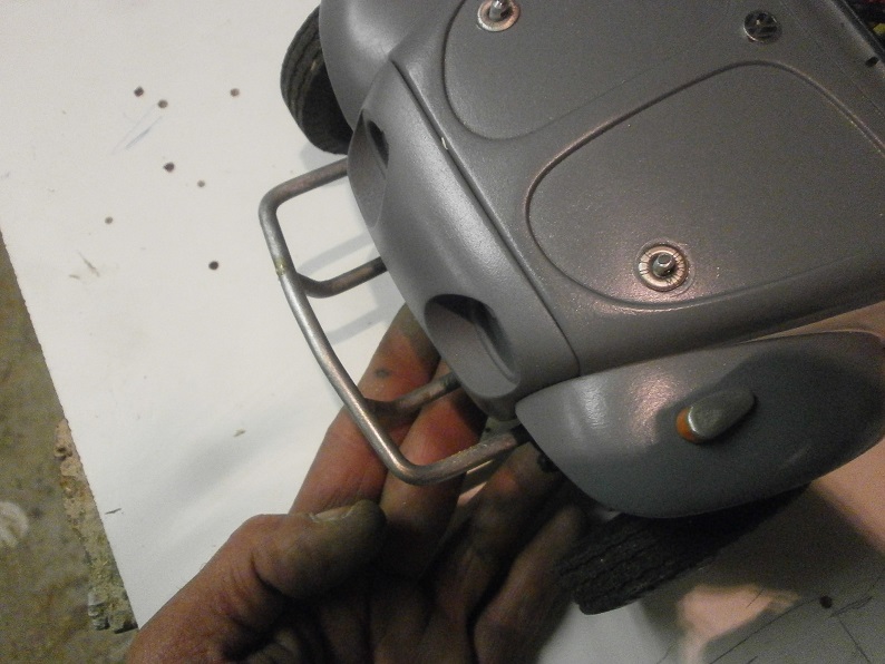

    aggiornamenti:

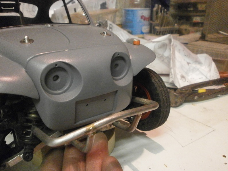

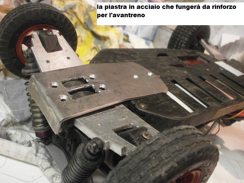

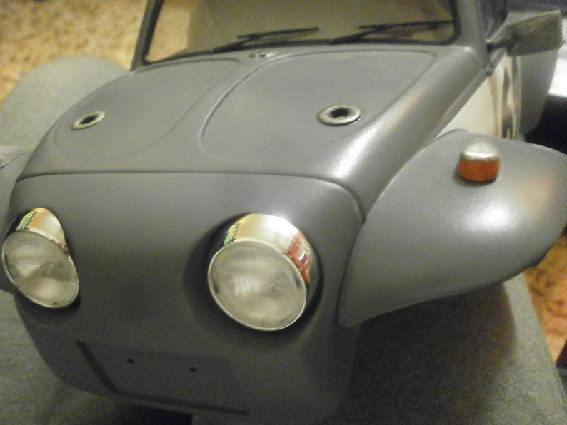

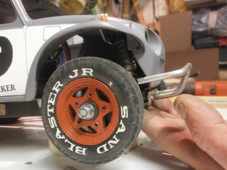

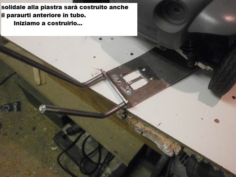

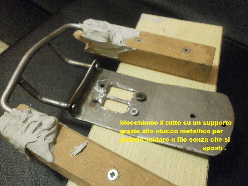

    ho finito la carrozza, e ho fatto in tempo anche a costruire la famosa piastra col paraurti, sperando di riuscire a farmela saldare bene dal fabbro domani sera.
    vediamo:
    il risultato dovrebbe essere qualcosa del genere
    montati anche i vetri e i fanali anteriori
    l'adesivo come sulla musa..
    alla prossima puntata..
