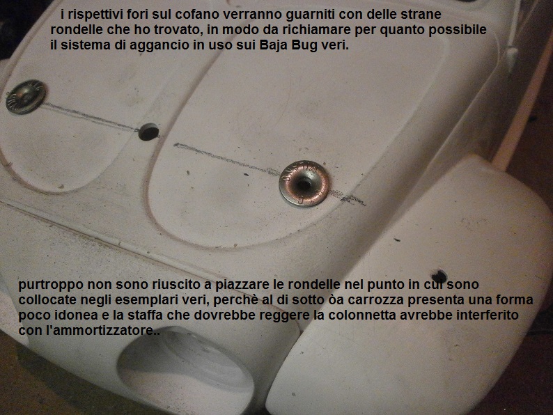

    Come hai creato/fissato i parafanghi alla carrozzeria?
    Con lo sbandò che hanno non saranno un po' troppo esposti in caso di urti?

    giusta ossarvazione, graziano
    ho utilizzato del materiale che mi ha inviato victor insieme alla carrozzeria
    (mi pare si tratti di "forex", una sorta di plastica leggermente espansa, e mediamente flessibile)
    il problema è che per curvarlo ho dovuto scaldarlo mano a mano, piegandolo e incollandone altri pezzi nella zona concava, in modo da poter poi limare per ottenere una perfetta stondatura.
    e scaldandolo, questo materiale, essendo espanso SI RITIRA..
    inoltre, ritirandosi diventa rigido..
    quindi ho dovuto scaldare il meno possibile.
    per incollare i vari pezzi ho usato cianoacrilato
    ho cercato di lasciare i parafanghi il più flessibili possibile nelle zone più esterne, ossia gli estremi, che saranno più soggetti ad urti.
    dietro i parafanghi nella loro estremità posteriore sono abbastanza flessibili, non essendo molto arcuati.
    davanti invece la particolare conformazione che volevo ottenere ha fatto si che venisse meno gran parte della flessibilità, ma non avevo altro modo di ovviare al problema..
    sotto ai parafanghi ho creato dei rinforzi sempre in forex, e spalmato su tutta la superficie della colla epossidica di quella che non irrigidisce.
    finita la verniciatura sotto darò un altra passata di vinavil che è bello gommoso per uniformare la superficie.
    non sono il massimo, ma l'alternativa era farli in lamierino fine, che al massimo si gibolla ma si può rimodellare-addrizzare (come l'auto vera)
    ci ho provato, ma non sono tanto bravo, e ho optato per la plastica, più facilmente modellabile
    la forma della carrozza aiuta molto (ho visto che quando il maggiolino sbatte o si ribalta i parafanghi posteriori raramente toccano il suolo.
    quelli davanti naturlmente sono esposti ai probabilissimi urti laterali o frontali, come lo è il musetto.
    D' altro canto lo sono anche le ruote anteriori, che in caso di incidente rischierebbero grosso, qualsiasi sia il tipo di parafango adottato..
    è il difetto dei questi modelli.
    il buggy aveva i bracci lunghi, e in plastica flessibile, al contrario di questo che ora li ha in rigido alluminio, ma anche coi bracci del buggy un urto su una ruota in velocità sarebbe stato molto deleterio..
    cercherò quindi di fare attenzione, e costruirò una barra paraurti in ferro esattamente come la musa, ben saldata su un telaietto che prosegue fin sotto il pianale, irrobustendo così tuttol'avantreno.
    i parafanghi speriamo che durino
    (al massimo credo che si possano crepare, ma la forma la dovrebbero mantenere.
    in quel caso basterebbe incollare la crepa e al massimo riverniciare la zona riparata=

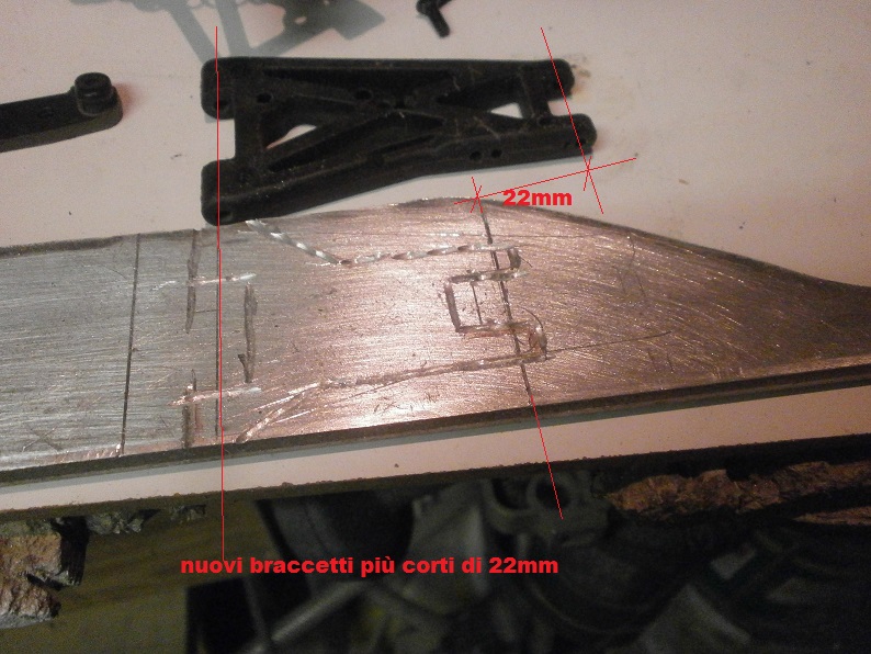

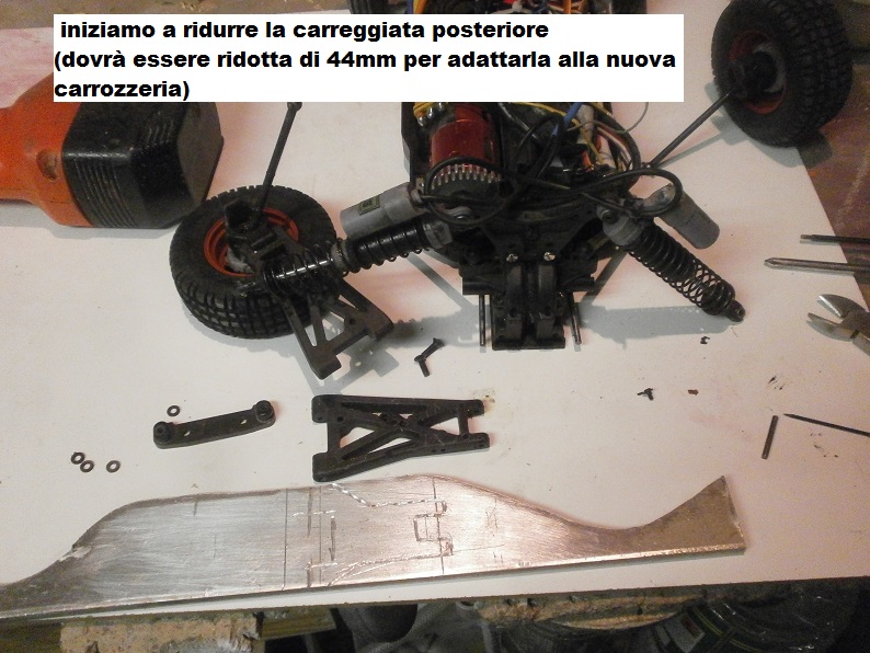

    la prima cosa smontare i bracci posteriori e rifarli più corti in alluminio, per ridurre la carreggiata anche dietro.
    poi riduco il passo , e poi dovrò pensare a fissare nel posto giusto gli ammortizzatori in funzione del nuovo braccio di leva

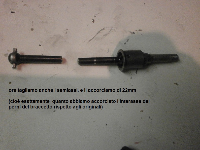

    purtroppo non ho ancora messo in funzione il cannello per saldare..
    (mi mancano i riduttori di pressione per le bombole, che costano una cifra)

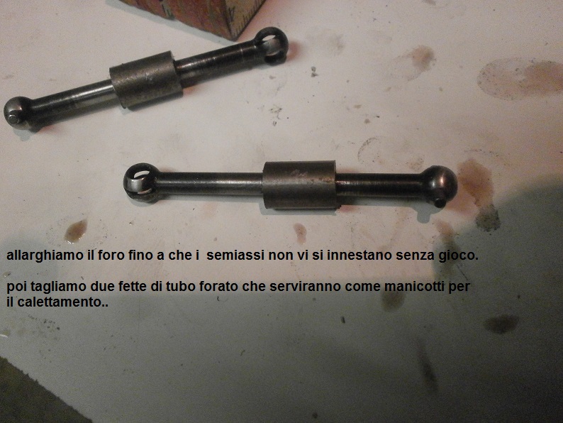

    quindi per ora mi tocca andare ogni volta da un mio amico fabbro, che mi salda i semiassi a filo continuo, o a tig.
    la saldobrasatura l'ho abbandonata, perchè ho visto che i semiassi avevano sempre problemi di tenuta.
    anche sul maggiolino azzurro..
    ogni tanto cedevano, fino a che non gli ho montato una coppia di semiassi saldati a filo.
    domattina faccio un salto dal fabbro dunque..
    alla prossima

    La retina la devi semplicemente appuntare in modo che non si muova quando passi la resina.
    Bel lavoro per i braccetti, sei migliorato molto sui semiassi....bravo.

    stamattina sono andato dal fabbro per saldare i semiassi, ma purtroppo era chiuso..
    quindi ho continuato i lavori alla carreggiata posteriore (i semiassi li monterò in seguito)
    (nel pomeriggio se riesco farò anche alcune prove per vedere se riesco a costruire delle molle morbide con del filo di acciaio armonico)
    per ora ho montato i bracci:
    ed ecco il parallelogramma della sospensione al lavoro:
