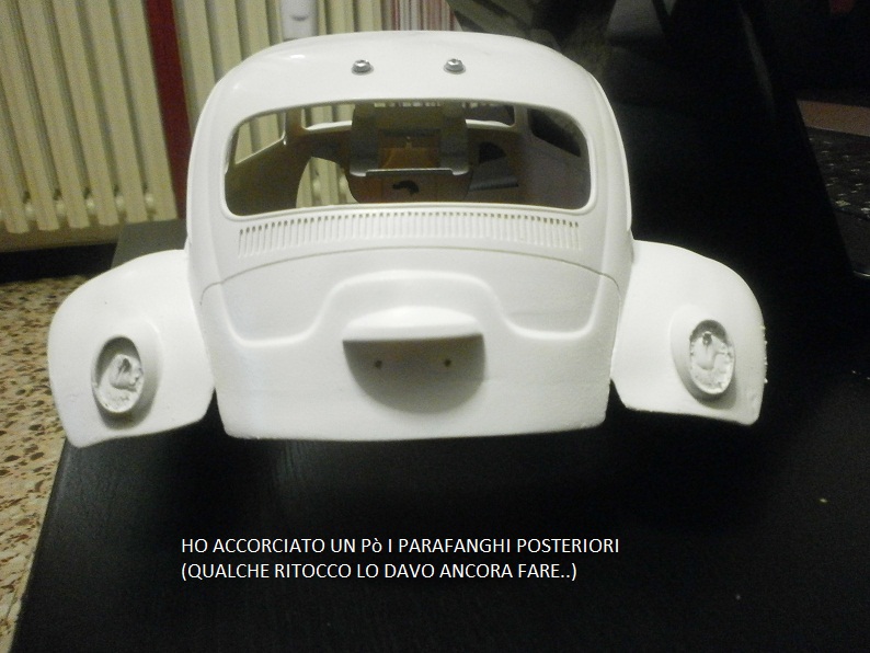

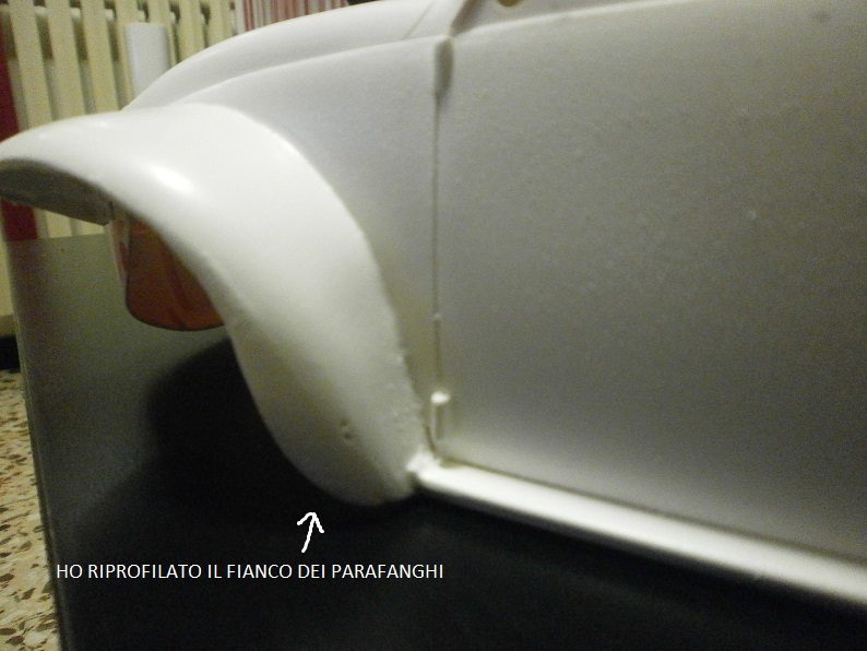

    per ora sono riuscito solo a caricare le foto che avevo fatto ai parafanghi
    purtroppo ho fatto i parafanghi proprio quando il PC era fritto, quindi non avevo le IMG della musa ispiratrice..
    ho dovuto farli "a memoria", senza poter copiare..
    e così sono risultati diversi..
    sono andato a memoria, cercando di replicare quelli dei baja bug che ricordavo..
    ma in effetti davanti li ho rastremati troppo..
    (non so perchè ma le img RISULTANO PICCOLE..)
    ora vedrò se aggiungere materiale e farli come sopra, oppure lasciarli rastremati
    (alcune vetture li avevano rastremati ancor più, ma in effetti quelli originali erano così :) /emoticons/smile@2x.png 2x" width="20" height="20">

    Belle comunque, mi dispiace per il pc.

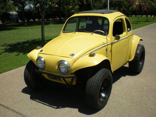

    DOVRò dare ancora qualche limata per ricreare il profilo caratteristico dei parafanghi rastremati nella parte anteriore verso il musetto.
    ve ne erano di varie versioni.
    cercherò di fare una cosa simile a quelli che mi piacciono maggiormente
    a tale scopo ho preparato una tavola con delle IMG di alcuni baja bug con i parafanghi simili, con la sagomatura che piace a me.
    domani, con la foto davanti, cercherò di replicare una forma del genere.
    (anche se ho visto che è più difficile di quanto immaginassi..)
