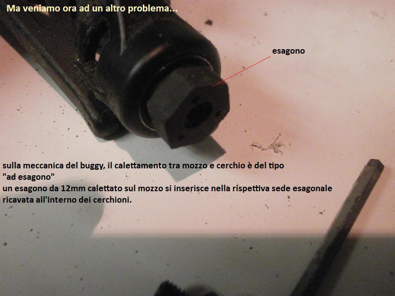

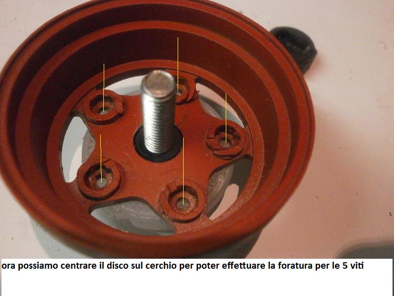

    anche le ruote vorrei che fossero simili e dello stesso colore:
    ho un pò di problemi a trovare le gomme adatte..
    sono tutte di misure strane, o dal disegno inadatto..
    ho messo degli annunci su diversi forum
    speriamo di trovare qualcosa, o qualche dritta su dove poterle comprare..

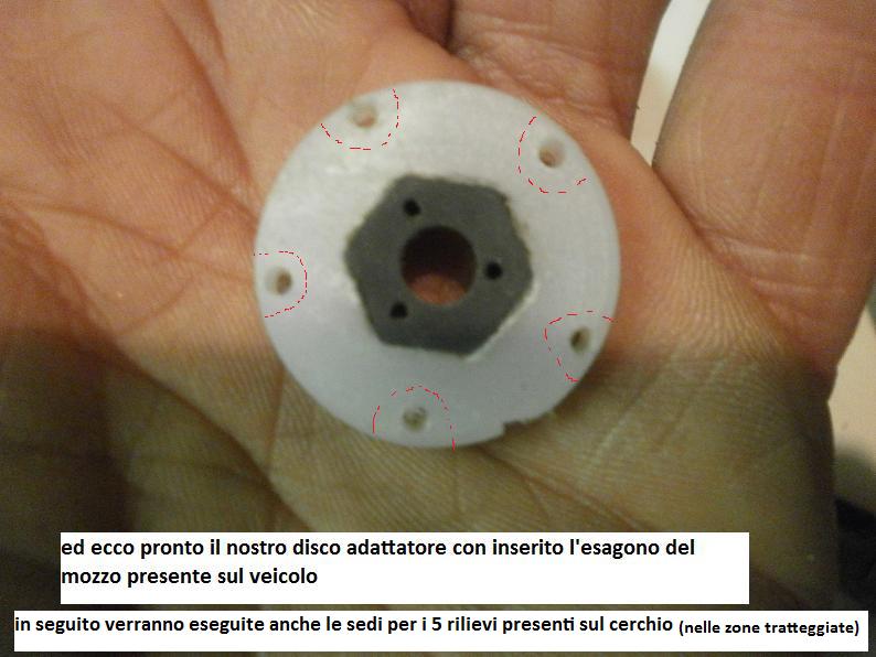

    modifiche al motore.

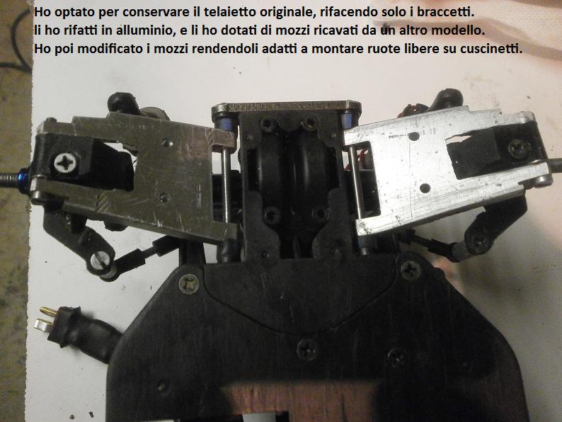

    dopo aver attentamente valutato il progetto sul buggy di mauro, ho deciso di costruire un veicolo 2wd (per sfruttare "realisticamente" una carrozzeria del maggiolino)
    (a me piacerebbe un veicolo prestante, ma che riproduca un auto vera, realmente in uso, pur se da competizione.
    l'idea era di replicare uno short-course, ma problemi a reperire la carrozzeria idonea mi hanno fatto propendere per un altro maggiolino baja, che a me piace tantissimo)
    ho dovuto quindi optare per modificare il buggy rendendolo a
    trazione posteriore
    la scelta di farlo a sola trazione posteriore è data da 2 motivi.
    il primo è che per utilizzare la carrozzeria del maggiolino il passo e la carreggiata devono essere necessariamente modificati.
    Questo comporta importanti stravolgimenti dell'avantreno.
    Modifiche tale entità che probabilmente andrebbero a creare complicazioni enormi nello sviluppo dei componenti destinati alla trazione, a meno di non utilizzare i pezzi originali modificandoli profondamente
    (cosa che volevo evitare, in modo da conservarli per rendere possibile un futuro ripristino del buggy in configurazione originale)
    il secondo motivo è che il maggiolino vero è a trazione posteriore, e sinceramente un veicolo impegnativo da guidare non mi dispiace, specie se si tratta di un mezzo polivalente che utilizzerò per lo più su sterrato, o comunque in modo ludico, magari in una pista con gli amici (mandimandi preparati..), ma non ci dovrò gareggiare.
    in realtà ho fatto solo una breve prova con la meccanica originale del buggy escludendo la trazione anteriore.
    la tenuta di strada cambia di poco, ma non l'ho testato a fondo..
    il test è comunque poco attendibile, perchè dopo le modifiche necessarie alla trasformazione il comportamento cambierebbe ulteriormente
    cambierebbero le carreggiate,e quindi il lavoro del bracci di sospensione, e le ruote di minor diametro sarebbero certo meno performanti (specie per via della mescola, e della sezione ridotta. (anzi, ridottissima nel caso di quelle anteriori..)
    ecco le gomme

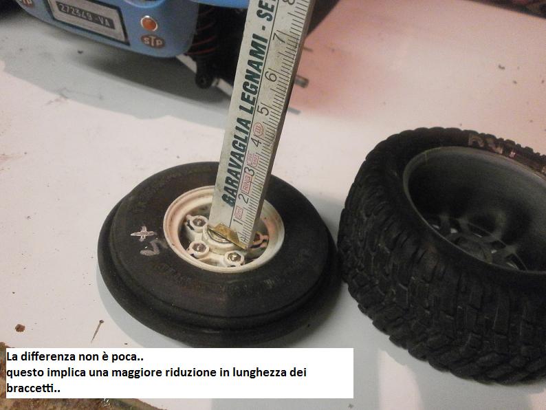

    (come si può notare, quelle anteriori sono fini. (circa un terzo di quelle con cui ho testato il buggy)
    quindi ora il progetto è ben definito:
    -meccanica ottenuta dal buggy di mauro privato dell'albero di trasmissione in modo da eliminare la trazione anteriore
    - carreggiate ridotte rifacendo i braccetti, ma conservando i bracci originali.
    -il passo verrà accorciato dotando il telaio di una piastra conformata e asolata, in modo da poterlo riallungare per riportarlo come in origine semplicemente allentando e stringendo 6 viti
    -l'unica cosa che mi toccherà modificare in modo permanente sono i semiassi posteriori, che accorciando i bracci dovranno essere ridotti in lunghezza di conseguenza.
    tali semiassi non saranno più riutilizzabili qualora decidessi di ripristinare il buggy come in origine, ma ho controllato e si trovano facilmente in commercio come ricambio ad un prezzo tutto sommato accessibile.
    quindi tutte le modifiche diciamo che sono reversibili.

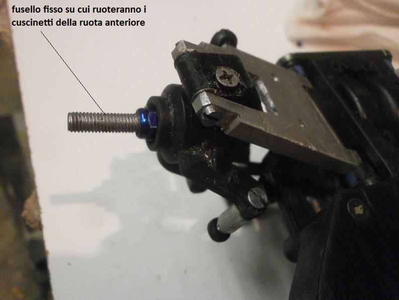

    abbiamo visto come è stata modificata la parte anteriore.
    ora passiamo al posteriore..
    come dicevo, andranno rifatti i bracci, esattamente come ho fatto per l'avantreno, in modo da regolare giustamente la carreggiata in rapporto alla carrozzeria VW.
    ma siccome dietro dobbiamo mantenere la trazione, dobbiamo anche modificare il sistema di collegamento ruote-mozzi tra la meccanica del buggy e le nuove ruote del VW, che hanno un sistema completamente differente.

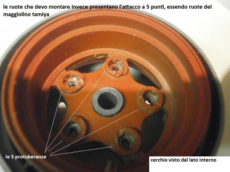

    come abbiamo visto, il sistema delle ruote Tamiya prevede unicamente un piattello che fa da tramite tra le protuberanze sul cerchio e la spinetta nel fusello del mozzo.
    il calettamento è assicurato dal dado che stringe tutto il complesso contro al mozzo.
    tale dado è serrabile con forza, in quanto il piattello bianco raggiungrrà il suo "fine corsa" a battuta contro la spinetta presente nel fusello, evitando che il piattello vada a stringersi sulla parte non rotante del mozzo
    la posizione della spinetta quindi evita che stringendo troppo il tutto vada a strisciare sul mozzo, frenandone il libero movimento.

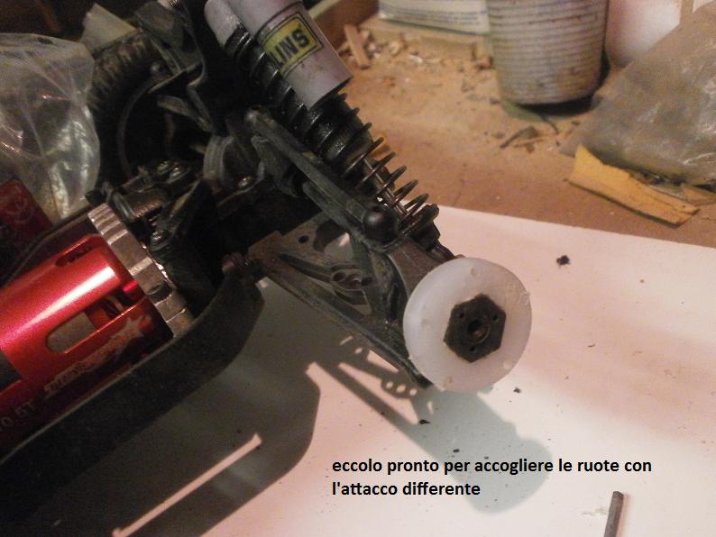

    ora;

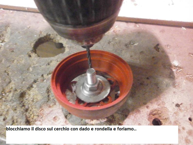

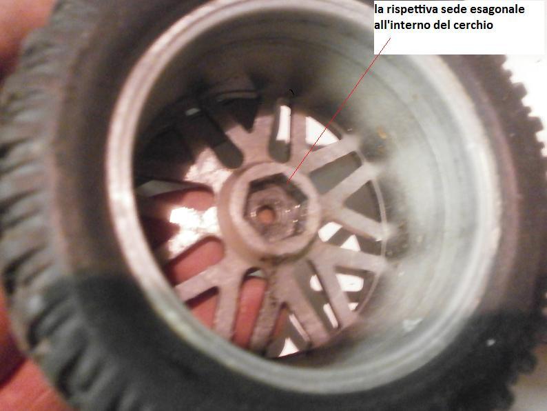

    dobbiamo creare un sistema simile, che ci consenta di montare i cerchi con le 5 protuberanze sul mozzo avente però come calettamento un esagono.
    l'idea è quella di creare un piattello che da un lato abbia 5 sedi per accogliere le protuberanze del cerchio, e al centro abbia un foro esagonale per accogliere l'esagono presente sul fusello del mozzo.
    però ho pensato di rendere solidale il piattello al cerchio utilizzando anche i fori presenti sul cerchio stesso, giacchè la sola interposizione del piattello tra cerchio e mozzo non garantirebbe l'evitare dello "strusciamento" sul mozzo poc'anzi descritto
    (infatti il piattello è leggermente meno spesso dell'esagono, per non toccare nel mozzo.
    ed essendo meno spesso non ci sarebbe nulla che lo mantiene pressato contro la parete esterna del cerchio..)

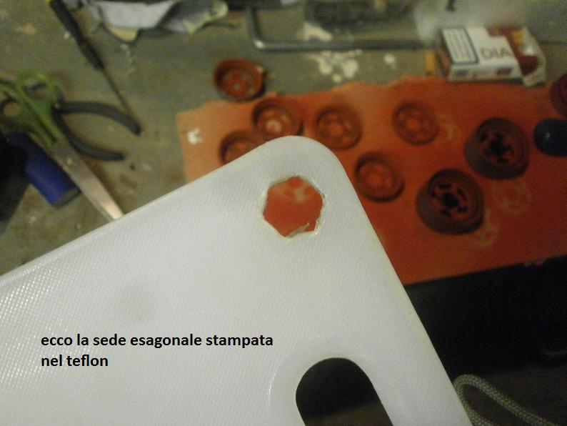

    creiamo quindi questo benedetto piattello adattatore..

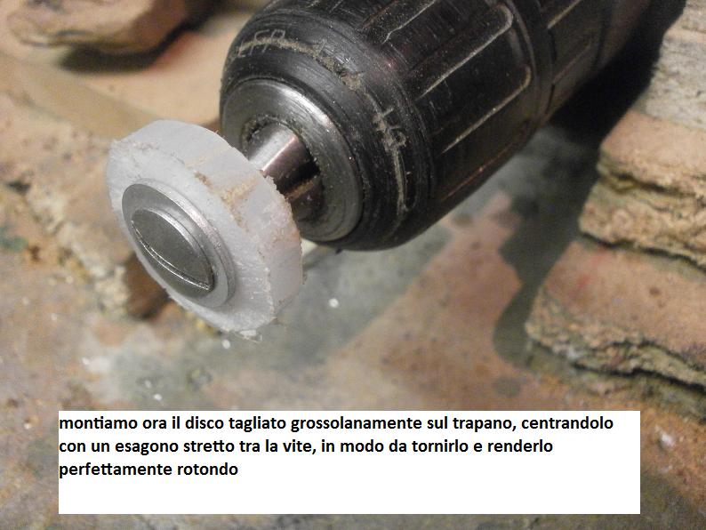

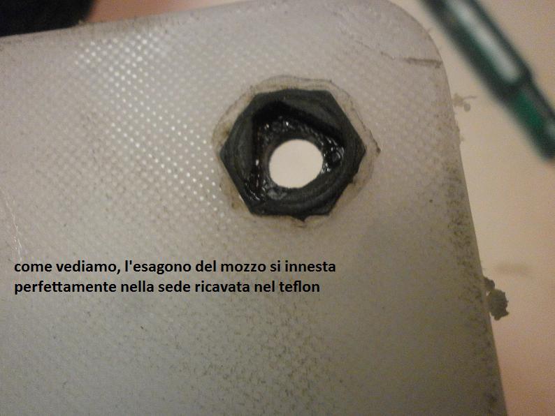

    il piattello lo ricaveremo da una lastra di teflon spessa 5mm
    (ho rapinato ancora mia moglie di un tagliere in teflon...)

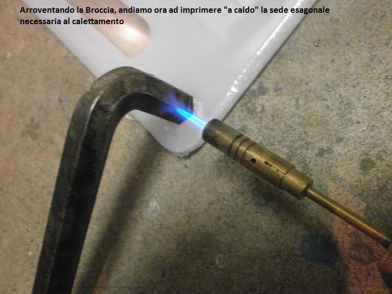

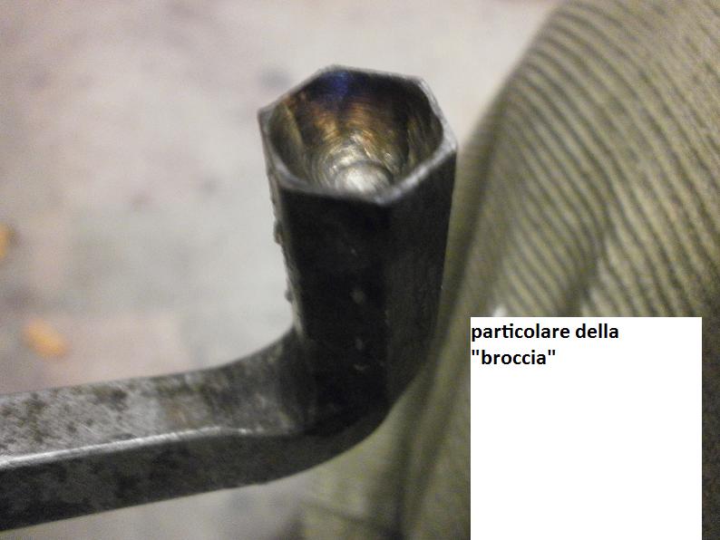

    ma come eseguire un perfetto scasso esagonale nel teflon?
