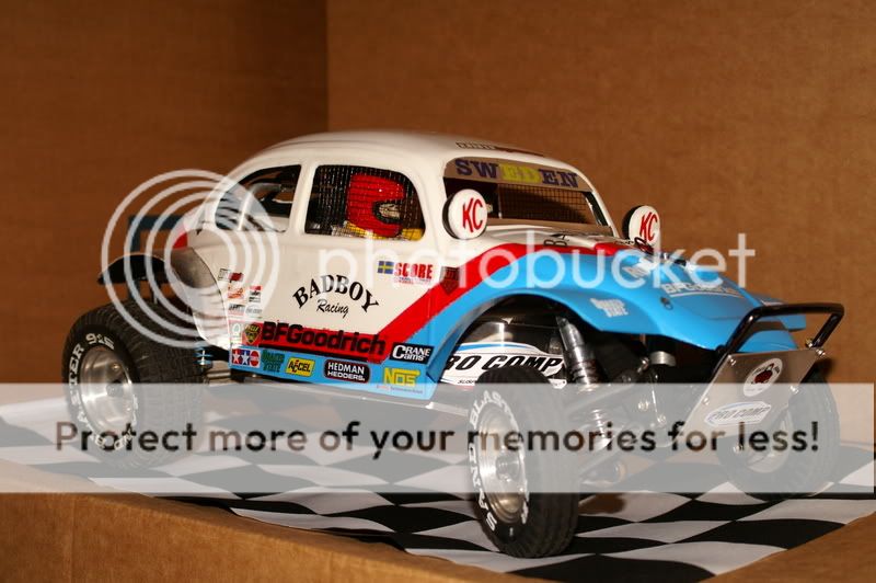

    molto ben fatti anche questi:
    e via....nel mare...
  5. Grazbazz
    8.063
    651
    18 Agosto 2011
    80.090.533

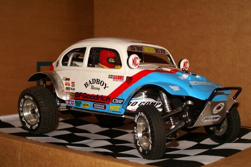

    Tutte belle... Specialmente quella bianca
