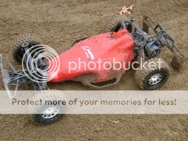

    ho scoperto un accessorio molto utile..
    i modelli standard soffrono l'acqua e la sabbia come i vampiri soffrono la croce..
    gli ingranaggi a vista hanno dei denti piccolini, e mi stupisco di come facciano a reggere date le prestazioni..
    pare che sia in un materiale che lascia traspirare l'aria.
    mi sa che devo costruire qualcosa del genere, prima che la sabbia si mangi gli ingranaggi..
