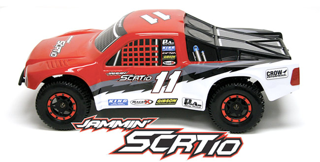

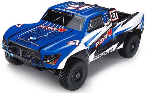

    mi piacerebbe fare qualcosa del genere
    ma purtroppo ho 2 carrozze simil-short course, ma sono un pò più bruttarelle, e troppo strette (lasciano totalmente scoperte le ruote, e sembra un giocattolone)
    una è quella che mi hai dato tu, col foro rotondo sul parabrezza, e l'altra è quella che avevo del monster a scoppio
    (quella qui sotto)
    come vedi hanno il muso rotondeggiante, e sono senza i passaruota
    a me piacerebbe trovarne (o farla) una coi passaruota allargati, come queste
    in modo che con qualche ritocco estetico diventi tipo questa:
    figata eh?
    sai che sballo se ben motorizzata?
    quella va bene anche sulla spiaggia, come nelle piste dei buggy, che su un piazzale..

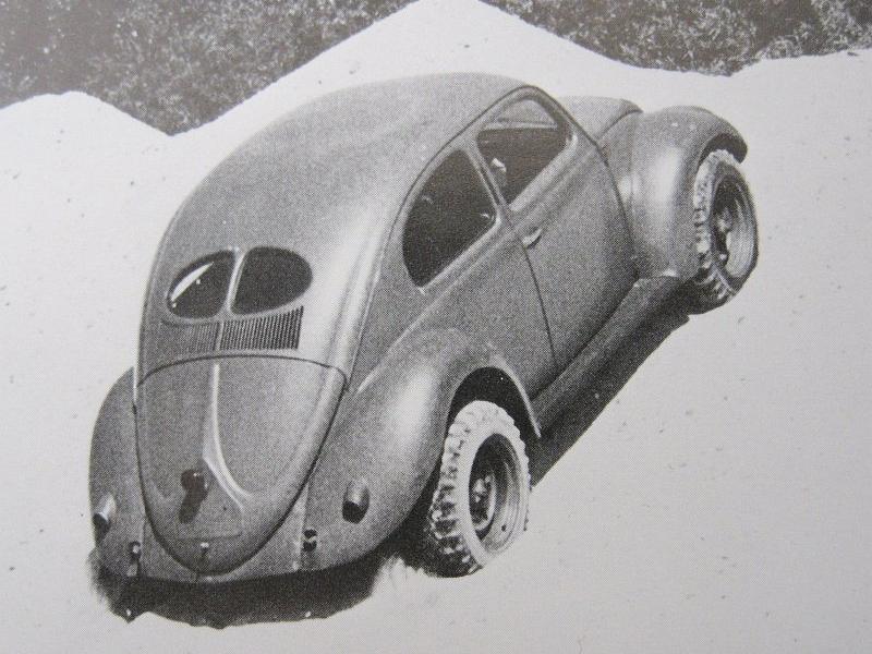

    la Nonna del baja bug:
    (4wd)
  17. Grazbazz
    8.063
    651
    18 Agosto 2011
    80.090.533
    Che bello.
    Di maggiolini così vecchi ne ho visto solo uno dal vero, ma era un TP ovviamente.
  18. (marzo)
    20.930
    4.216
    20 Marzo 2010
    1.763.613.961
    bmw E87 ex bmw E46
    eh ehh
    quello era da guerra.
    fu progettato e costruito durante il conflitto, e utilizzato come mezzo tattico (sovente come veicolo trasporto ufficiali)
    ma del maggiolino aveva ben poco.
    dopo il conflitto il maggiolino fu messo in produzione con lo schema classico che resistette fino ai giorni nostri (o quasi)
