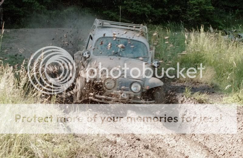

    oggi causa imprevisto ho lavorato solo al mattino.
    quindi ho approfittato per testare il maggiolottero nella fangazza..
    il filmato contiene i pochi spezzoni visibili, perchè come regista sono una schiappa
    in realtà non riuscivo a tirarlo a manetta, perchè non sono tanto capace di tenere il volante.. (in spiaggia non ci sono alberi contro cui sbattere, ma nel bosco se centro una pianta si disintegra..)
    pare che non si sia rotto nulla. e che l'elettronica sia impermeabile.
    ho utilizzato l'auto fino a che le sterpaglie aggrovigliate nelle ruote mi hanno permesso di girare.
    solo all'ultimo, ho notato che un copertone slittava sul cerchio, facendo perdere trazione all'auto (devo incollarli meglio)
    la terra e il fango si sono insinuati in ogni dove, ma il carter che avevo costruito per riparare gli ingranaggi pare che abbia funzionato.
    ed ecco lo pseudo-video..
