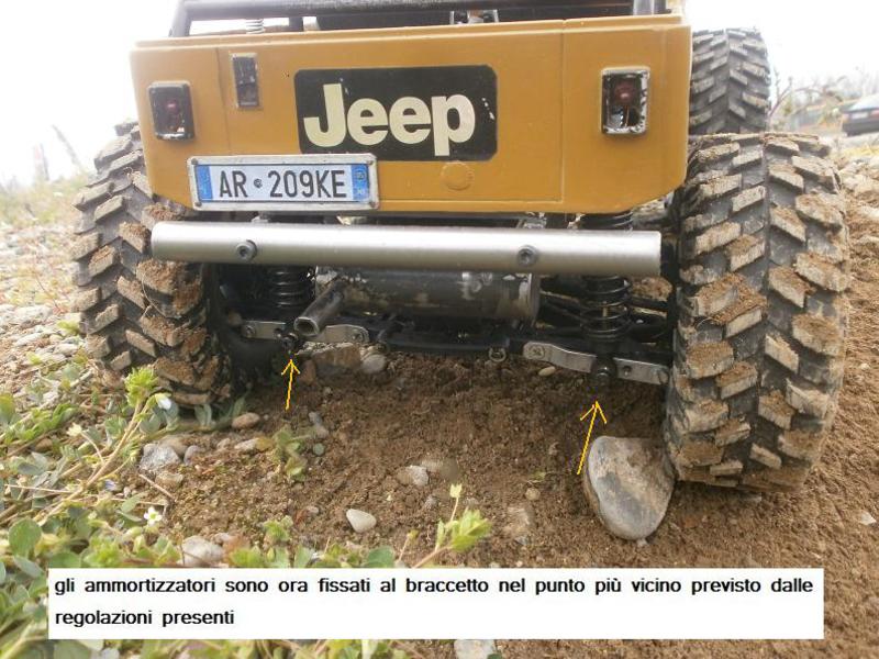

    sono riuscito a calzare le gomme da 1,9 sui cerchi del kulak, grazie ai beadlock artigianali
    tutto sommato non sono venuti nemmeno poi così male..
    per quanto riguarda la scarsa compressione al posteriore invece ho fatto come avevo pensato:
    ho spostato più all'interno il punto di attacco dell'ammortizzatore al braccetto.
    ma per fare ciò non ho fatto come dicevo ieri, cioè girare sottosopra il braccetto per sfruttare il punto di attacco previsto dall'altro lato, che è più all'interno;
    ma ho aggiunto una staffa con varie predisposizioni per avere la possibilità di spostare l'ammortizzatore
    ecco la modifica
    ho poi spostato anche il punto di attacco superiore degli ammortizzatori (sia quelli anteriori che quelli posteriori)
    li ho abbassati di un foro, e ho accorciato gli spessori che avevo aggiunto alle molle per aumentarne il precarico.
    quindi in pratica in posizione statica il veicolo è alto pressochè come prima, ma con le molle leggermente più cedevoli
    anche le gomme dal diametro maggiore hanno aiutato a migliorare il comportamento generale
    l'altezza da terra nel punto più basso sfiora ora i 6 cm (il ripartitore)
    non sarà un crawler, e nemmeno una jeep coi ponti e i link, ma un pochino è migliorata.
    (e ha mantenuto comunque la capacità di correre relativamente veloce)
    una prova:

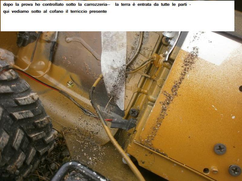

    controlli dopo la prova...

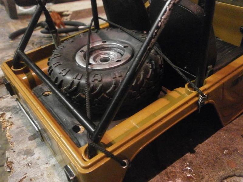

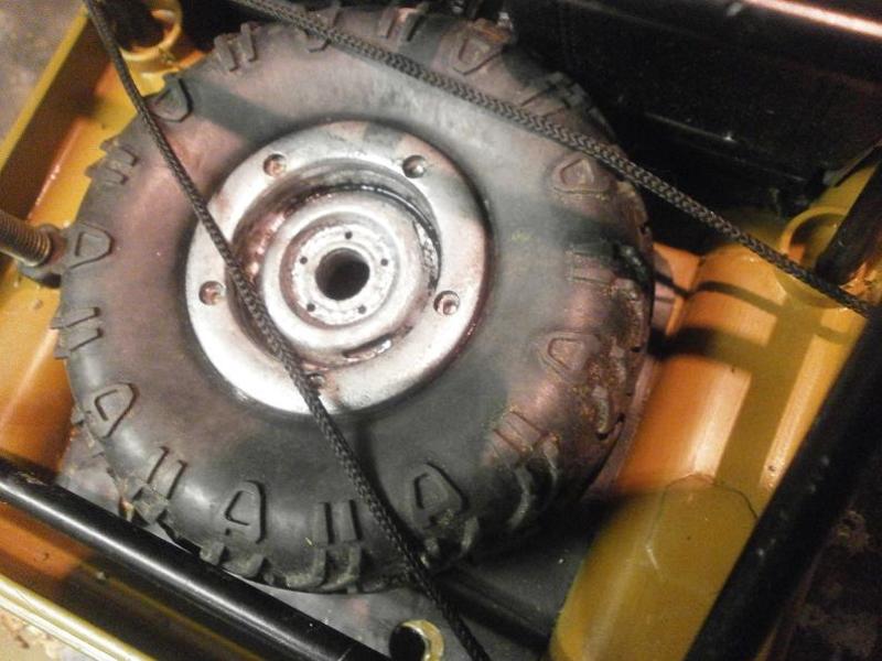

    ho utilizzato una delle vecchie gomme e il suo beadlock sporcato di grigio (provenienza Kulak)
    e come cerchio ho utilizzato uno di quelli che avevo costruito come ruota di scorta della land rover , dopo averlo sporcato di grigio
    la ruota l'ho fissata con i soliti elastici che simulano le cinghie
    images
    photo sharing sites
    picture hosting
    non è che mi piaccia più di tanto, specialmente per via del copertone che sembra quello dei giocattoli..

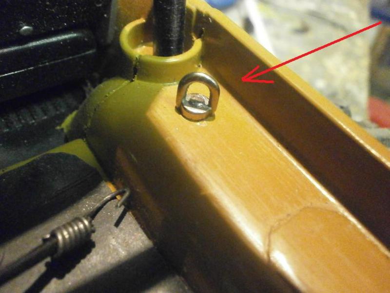

    utilizzando un vecchio portachiavi ho ricavato i due ganci (grilli?) che ho fissato sulla carrozzeria
    li ho fissati internamente al cassone, in modo da non creare punti sporgenti all'esterno, che potrebbero tranciarsi in seguito agli urti

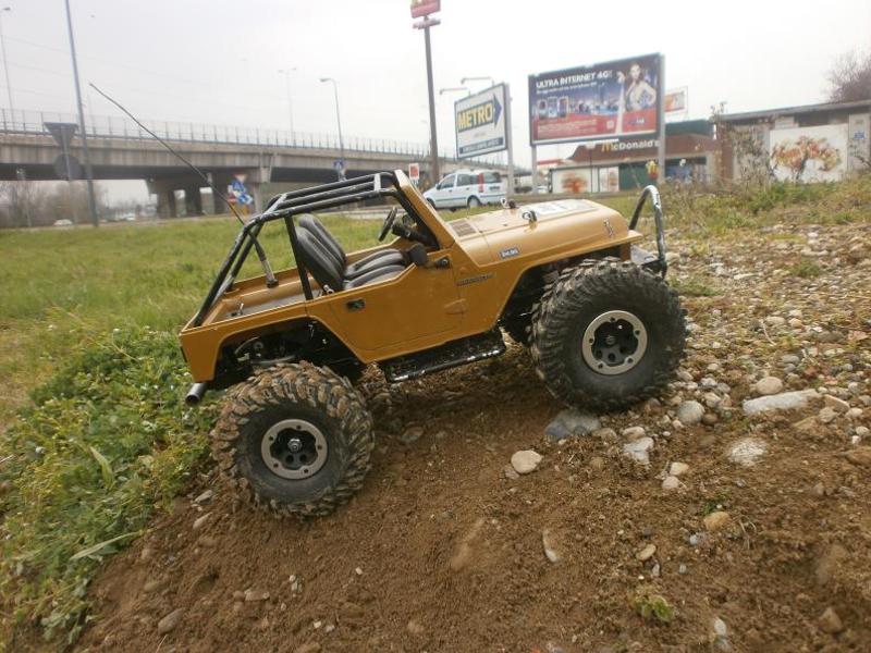

    ecco 2 foto nella nuova pista di Rho
    Honco
    [​IMG]http://s14.postimg.cc/n6t6ar2mp/xx_005.jpg' alt='xx_005.jpg'> free photo hosting[/img]
    jeep
    upload a picture
    UN RINGRAZIAMENTO AI RAGAZZI DEL PLAYGROUND!

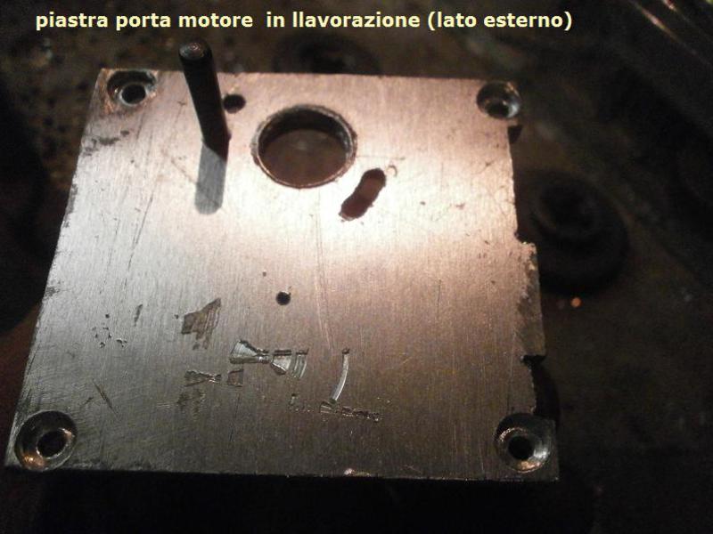

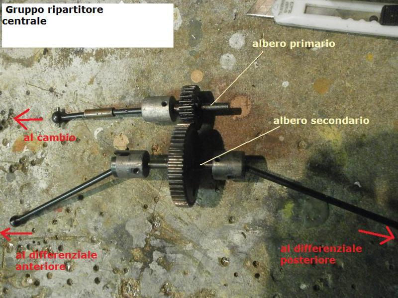

    iniziano i lavori per la nuova trasmissione..
    oggi pomeriggio dopo il lavoro sono sceso e ho iniziato a mettere insieme qualche pezzo..
    dopo aver testato sterzo, motore e sospensioni, con esito di sufficienza ho deciso di modificare la trasmissione, che sebbene dimostratasi relativamente robusta, pecca in quanto a progettazione
    il sistema con albero unico che asserve tranny e ripartitore infatti obbliga ad una posizione forzata quest'ultimo, il quale è effettivamente troppo basso.
    dovendo quindi rifare la tranny, ho deciso di rifare proprio tutto, dotando il veicolo di alberi che collegano tranny-ripartitore e ripartitore-differenziali, lasciando i due meccanismi separati, in modo da poter collocare il ripartitore il più alto possibile.
    ho pensato di dotare la tranny di un cambio, utlizzando ingranaggi e componenti di derivazione "trapanistica".
    tali ingranaggi e correlati sono in acciaio a prova di usura..
    tant'è vero che sto smadonnando come pochi per lavorarli..
    solo la mola riesce a intaccarli
    il seghetto gli fa il solletico, le punte del trapano al cobalto fanno fatica a intaccare il metallo, la lima gli scivola sopra, e per unire i vari pezzi tra loro non mi rimane che il calettamento per interferenza.

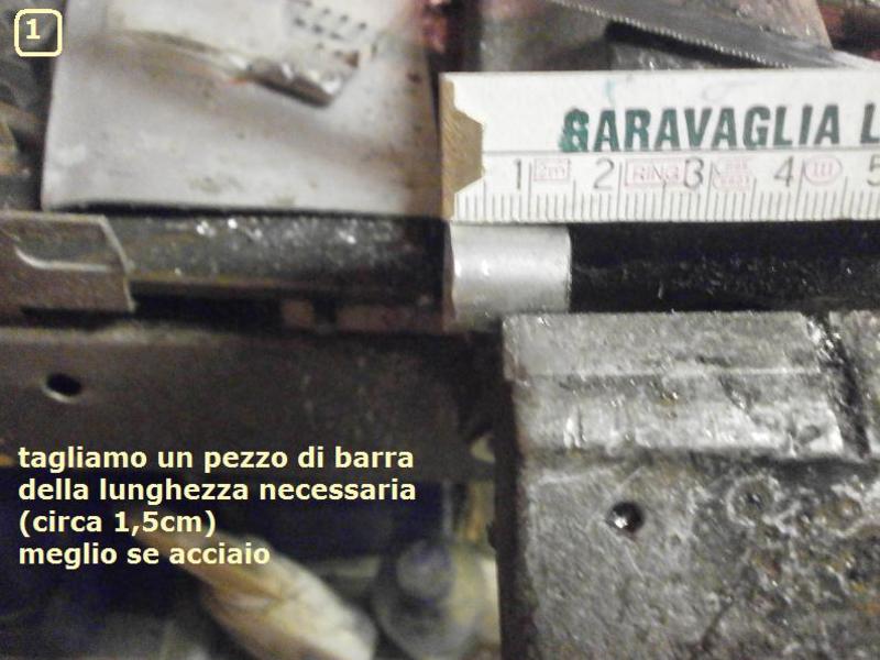

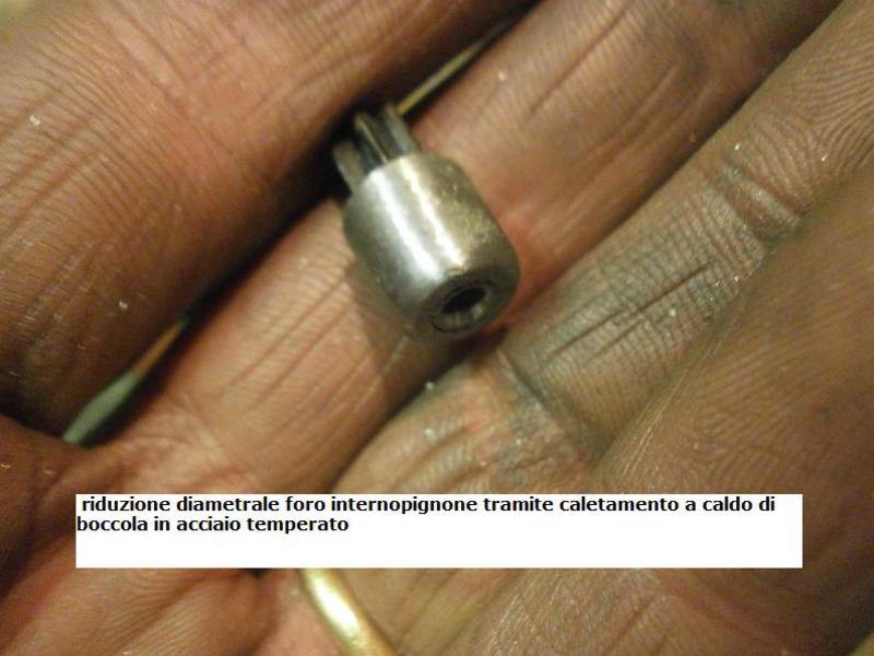

    tale unione si effettua sfruttando la precisione di accoppiamento tra i fori e i pezzi.
    ma per calettarli, a meno di non disporre di apposta pressa, occorre far dilatare il foro e inserire il pezzo con fatica
    il metallo si dilaterà circa 1 centesimo di mm ogni 40° di temperatura
    disponendo solo di un cannellino devo essere preciso con le tolleranze, altrimenti addìo calettamento..
    e per tornire i pezzi devo usare una mola al posto dell'utensile, perchè il metallo è inattaccabile dai normali utensili..
    comunque credo che riuscirò comunque nell'intento.

    figata, eh?
    altro che pignone in ottone..e corona in plastica.. come ho attualmente.
    per il ripartitore ho pronti altri ingranaggi sempre in acciaio trattato come quelli del cambio, solo di diverse dimensioni.
    ora sto aspettando i cuscinetti e gli alberi cardanici che Ziowhite mi ha spedito..

    devo dire che è stato un lavoraccio, perchè solo per fare l'albero secondario ci ho messo un giorno..
    l'acciaio di cui è composto era probabilmente un acciaio di nitrurazione trattato.
    dunque in superficie ha subìto una tempra.
    ho dovuto lavorarlo per tornitura utilizzando come utensile delle mole, fino ad arrivare allo strato dove l'acciaio risultava più lavorabile.
    l'albero era così trattato per girare su boccole rettificate.
    ma ora che ho tolto la parte trattata è necessario che lavori su cuscinetti volventi.
    quindi l'albero secondario del cambio ora ruota su cuscinetti mm 10x6x4

    stamane ho continuato il lavoro sul ripartitore
    eravamo rimasti qui:
    ho quindi tornito l'albero innestato creando i vari diametri necessari al calettamento dei cuscinetti e dei bicchierini dei giunti.
    quindi ho effettuato un processo di tempra per irrobustire l'albero.
    windows 7 screen shot
    upload foto
    con qualche semiasse fornitomi da Ziowhite costruirò gli alberi che vanno ai differenziali operando un taglio e giunzione come per i semiassi già adottati sul veicolo.
    avevo pensato di montare alberi con giunti cardanici, ma quelli che ho non ho capito come si attaccano al differenziale..
    (non hanno un foro con un grano, nè altro che faccia supporre come collegarli ad un alberino da 5mm.
    hanno solo una piccola sporgenza squadrata, ma non ho capito se manca qualche pezzo o cosa..)
    allora ho optato per il solito sistema a biccherini, che secondo me regge benissimo (tanto più se sono di acciaio invece che di plastica come i cardani in questione)

    ora sto facendo dei bicchierini direttamente dal pieno..
    basta un tondino di ferro pieno (io sto usando l'acciaio normale) della misura che ci consenta di innestarvi la sfera del semiasse, o dell'albero,
    tagliamo il tondino alla misura che ci serve (circa 1,5cm)
    pratichiamo al centro un foro passante del diametro dell'alberino del differenziale (o ripartitore) (4 o 5 mm)
    poi da un lato allarghiamo il foro alla misura che ci consenta di alloggiare bene la sfera del semiasse
    quindi con una punta più grossa "svasiamo" l'estremità del foro, in modo da allargarlo "a cono" per permettere la rotazione del semiasse in posizione di massima angolazione, senza che il gambo di quest'ultimo sfreghi contro il collo del bicchierino stesso
    infine dall'altro lato (quello dove il bicchierino verrà fissato al differenziale) pratichiamo un foro passante trasversalmente all'asse del bicchierino, in modo da poterlo filettare e inserirvi il grano di fissaggio.
    dopodichè non ci rimane che praticare l'intaglio per far lavorare la spinetta presente sulla sfera del semiasse
    finito il bicchierino lo arroventi fino a farlo diventare incandescente, e lo getti nell'acqua, per dargli un pò di tempra.
