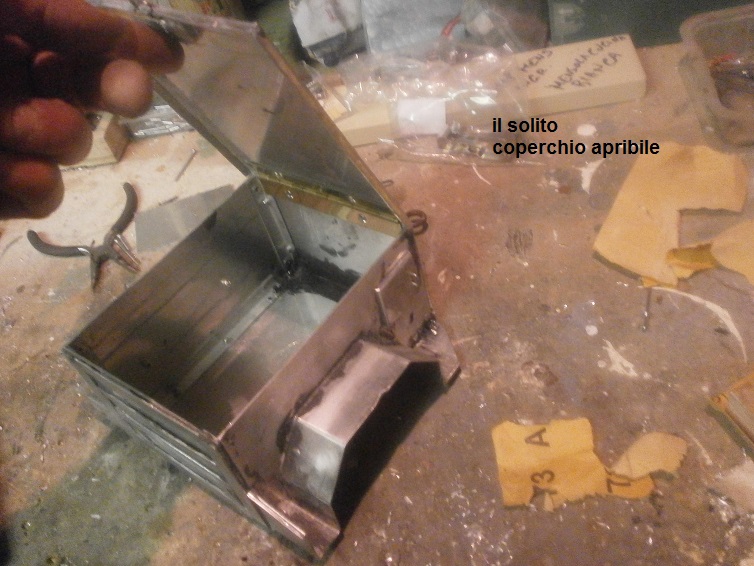

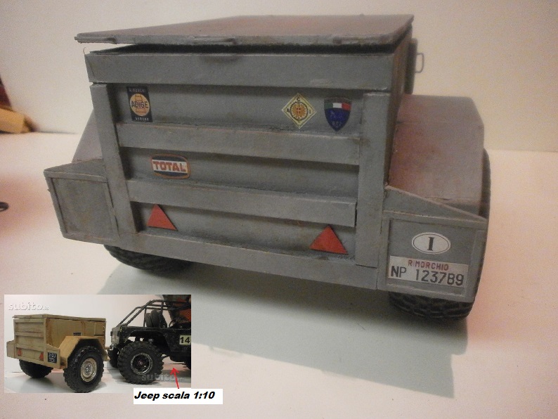

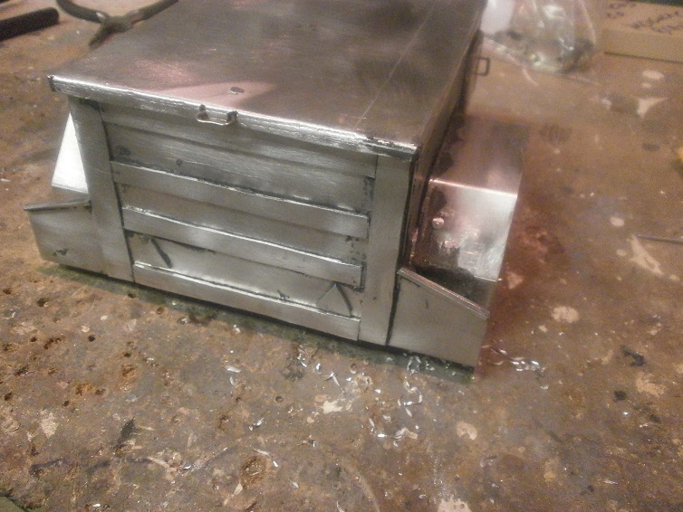

    come forse vi avevo gia accennato, si era presentato un tizio per acquistare uno dei carrelli che avevo messo in vendita su internet.
    i carrelli che producevo con scarti di legno (discretamente carini)
    li vendevo a 50 euro l'uno.
    ne avevo pronti due, e il tizio se li è comprati entrambi.
    la sera stessa mi ha telefonato chiedendomi se potevo fornirgliene uno uguale ma in metallo (e possibilmente con le sospensioni funzionanti).
    Gli ho subito detto che non avevo più gomme, quindi avrei potuto farglielo ma privo di ruote.
    (ad un costo di 130 euro però..)
    Ha accettato.
    quindi nei giorni scorsi glie lo ho realizzato, e oggi glie lo ho consegnato
    il tizio ha un negozio di modellismo, e probabilmente sapeva già a chi piazzarlo, perchè ha pagato ed era pure soddisfatto.. (mah! ..)

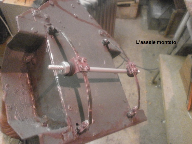

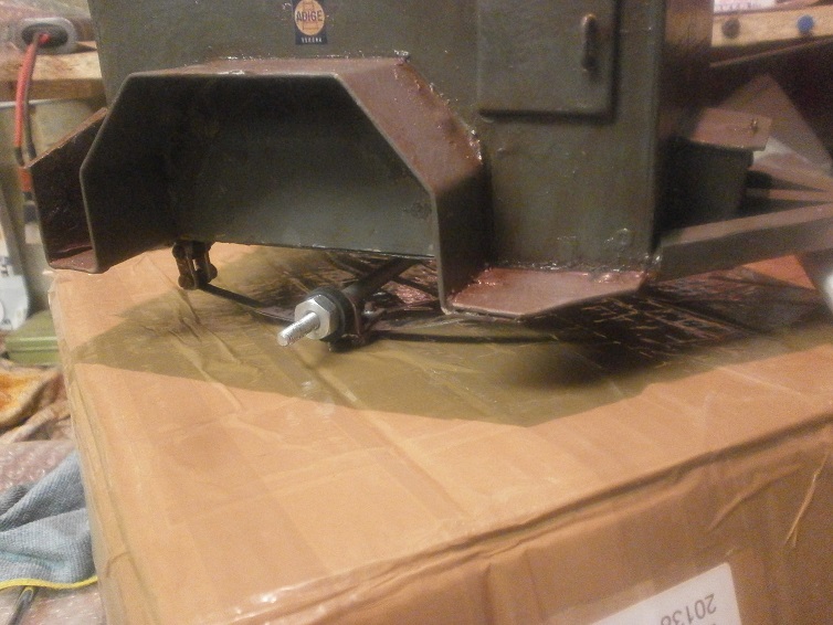

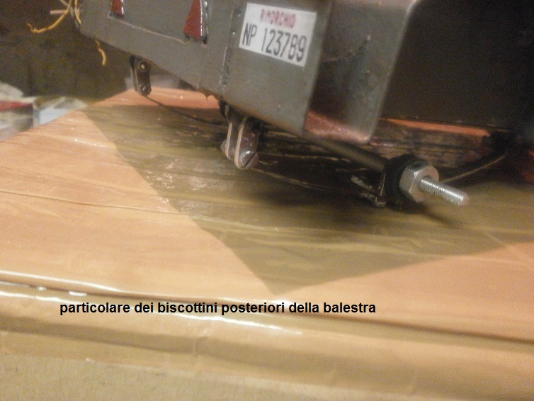

    ecco il carrello (9 ore di lavoro)
    come assale ho usato un tondino di alluminio filettandone le estremità, e collocandovi due degli esagoni trascinatori che avevo costruito per la jeep
    il tondino gira nei supporti delle balestre senza cuscinetti
    sti carrellini devo dire che sono un affare..
    ne ho già costruiti e venduti almeno una decina da quando mi venne in mente di replicarne uno copiandolo da un sito modellistico..
    meglio così
    (il ricavato lo consegno a mia moglie, così non mi scassa i "cabbasisi" quando pratico il modellismo :mrgreen: )
