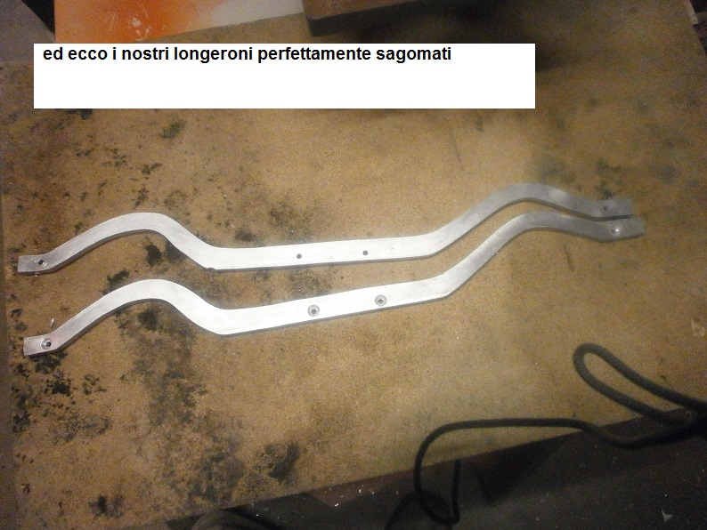

    una piccolissima anteprima dei longheroni del telaio appena fresati a mano utilizzando una dima in legno:
