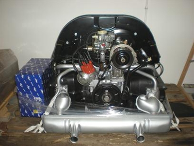

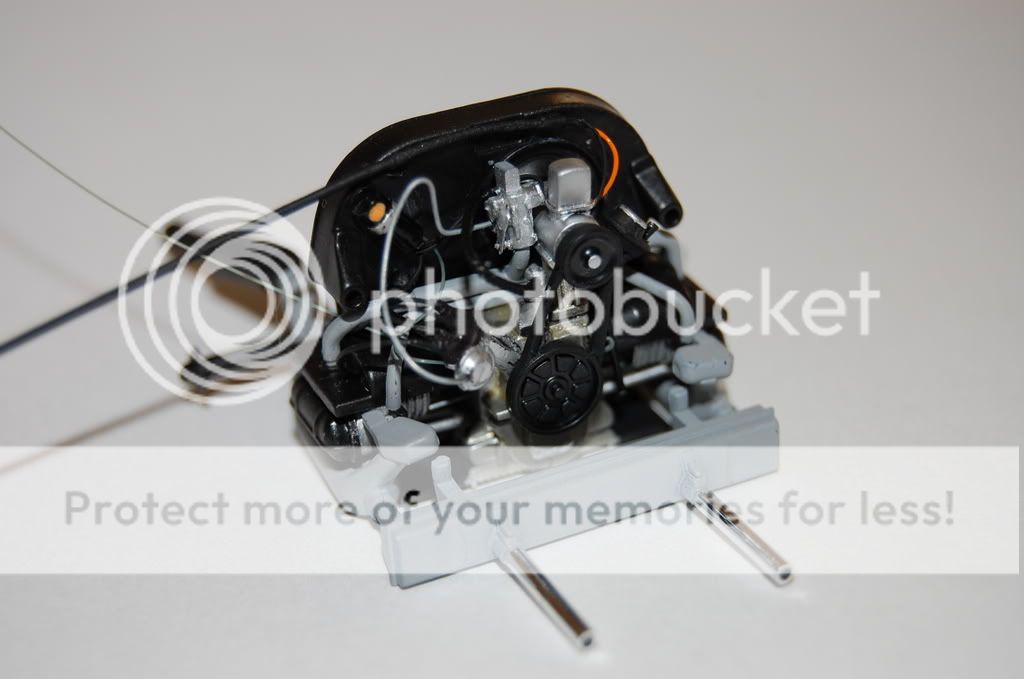

    Bene Marco, attendo....nel frattempo volevo fare una cosetta da poco, replicare il motore del maggiolino. Hai qualcosa da potermi passare con le misure?

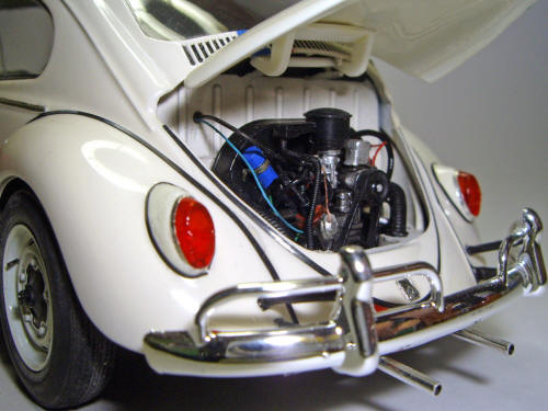

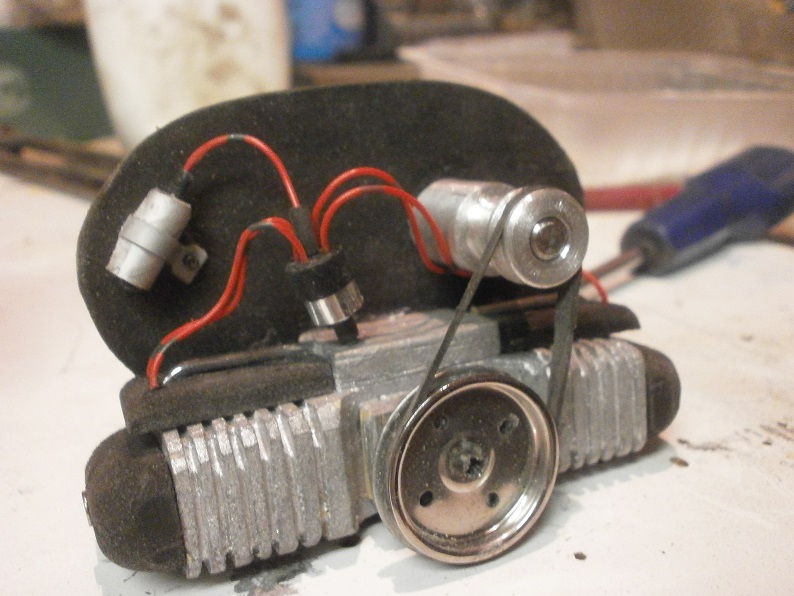

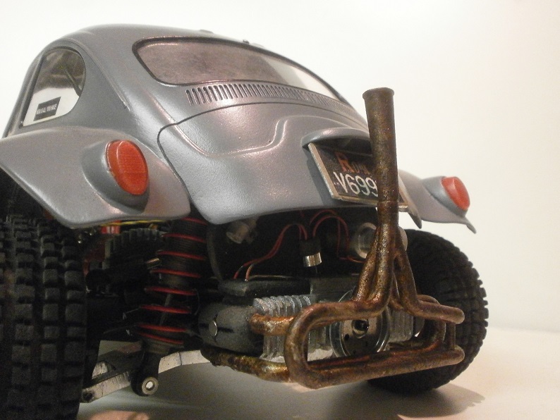

    in realtà no, perchè quelli che ho realizzato io li ho fatti "a occhio", e andavano collocati quasi a vista.
    nella tua dovrebbero stare dentro al cofano, e la meccanica è diversa (bisogna vedere se c'è lo spazio, altrimenti basta replicare il motore meno profondo, ossia solo la parte più esterna verso il posteriore)
    io avevo utilizzato dei pezzetti di legno e minuteria varia, scelta "a fantasia" (pezzi di tubetto, rondelle accoppiate per ottenere le pulegge, ecc)
    nessuna fedeltà con l'originale, ma solo una "parvenza", che ricordasse il motore VW:
    in realtà il motore vw ha anche i cilindri coperti da dei carter, per il raffreddamento, mentre io li ho lasciati parzialmente scoperti..
    li ho fatti in quel modo perchè il Baja ha la carrozzeria aperta, e si vedono
    ma sul modello con carrozzeria normale, essi non si vedono molto:
    al contrario, si vede molto la parte superiore del motore, avendo la tua auto il cofano aperto..
    quindi potresti replicare in modo più fedele la parte superiore appunto.

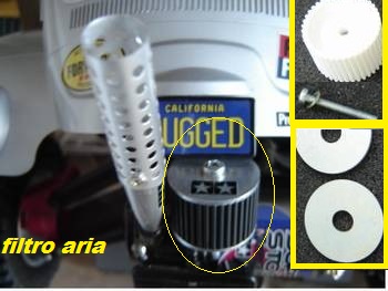

    ad esempio potresti fare un bel filtro aria in questo modo:
    (un ingranaggio e due rondelle)
    carino eh?

    Diciamo che il tuo è racing, con le alette in bella vista per maggior raffreddamento. Io lo trovo molto bello.

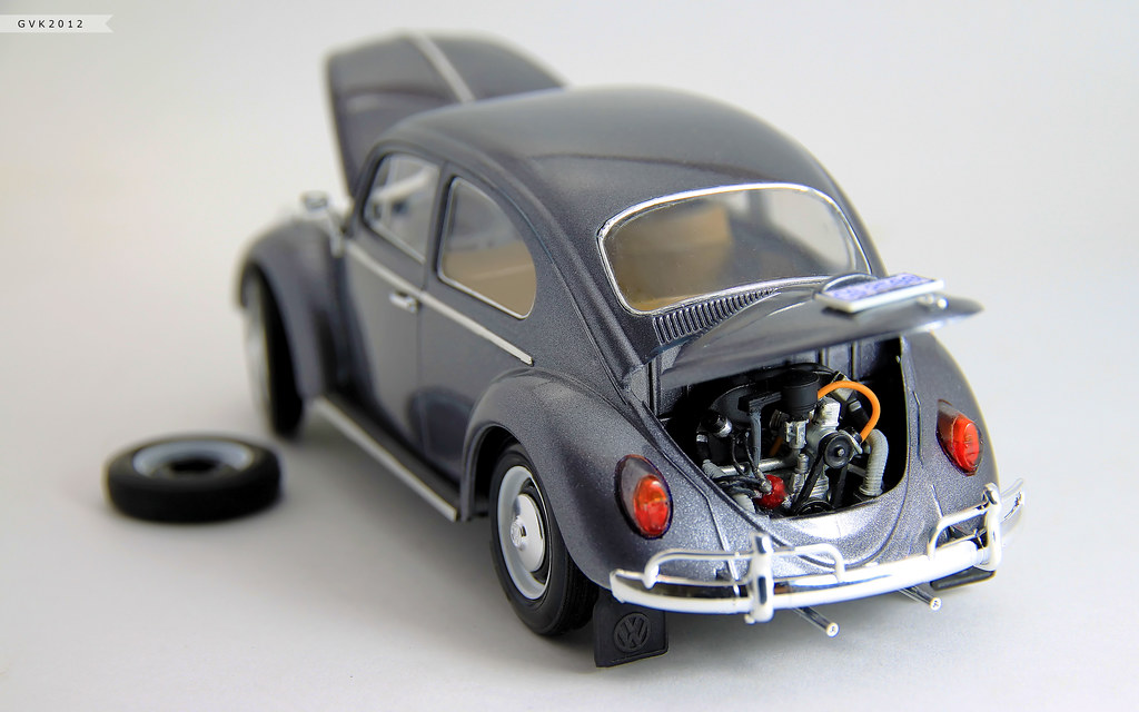

    questo però ha le alette fatte male (molto male)
    sull'altro maggiolino azzurro e bianco ne avevo fatto uno simile, ma con le alette fatte molto meglio.
    fino all'altro giorno avevo anche la foto, perchè l'avevo inserita nell'annuncio di vendita.
    Ora, venduto il modello, ho cancellato l'annuncio.
    ho poi cercato nei vari forum , ma le foto sono quasi tutte scomparse, compresa quella dove c'era il motore nel particolare..
    (su quello c'era anche il filtro aria con un adesivo K&N)
    si è salvata solo questa, dove comunque si vede la differenza con l'altro (le alette sono più fini e meglio definite)

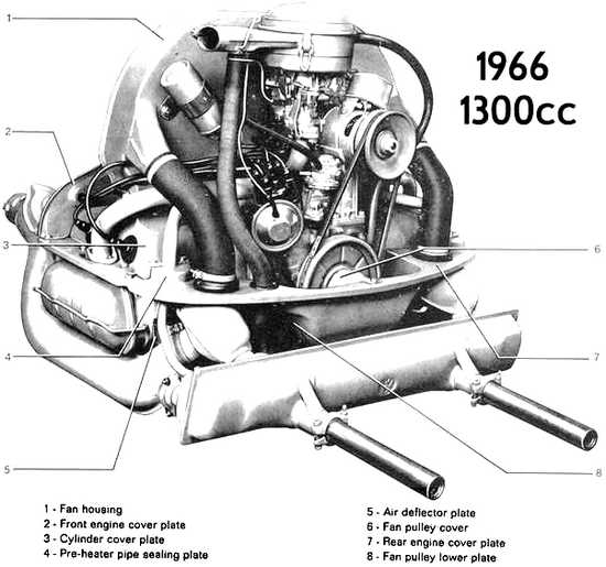

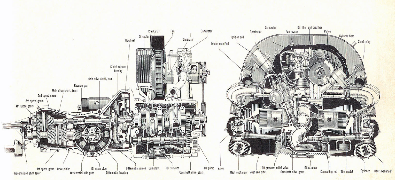

    Si, avevo visto che i cilindri stavano sotto il carter e misurando la distanza fra la scocco e il telaio c'è lo spazio per riprodurlo fedelmente. Mi servirebbe però lo spaccato, voglio farlo identico

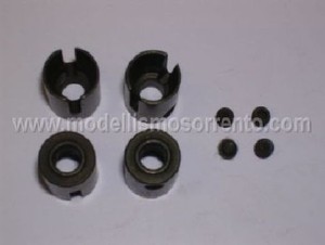

    innanzitutto devo capire se ti servono solo i bicchierini semplici (i barilotti cavi con il grano e i due intagli), oppure i fuselli veri e propri (che sono identici, tranne che non hanno il grano ma hanno il fusello)
    per i bicchierini semplici basta tagliare una fetta di tondino e forarla al centro (col diametro dell'assale da inserirvi, ossia quello all'uscita del differenziale, o altro)
    una volta eseguito il foro passante, da un lato si allarga il foro solo fino ad una certa profondità.
    la larghezza del foro dipende dal diametro della sfera con perno del semiasse che dovrà inserivicisi.
    idem per la profondità; vanno fatte delle prove.
    quindi si allarga l'estremità del foro largo dandogli un pò di conicità, in modo da poter fare ruotare il semiasse anche quando è angolato.
    quindi si praticano i due intagli per far entrare la spinetta presente nella sfera del semiasse che utilizzeremo
    infine si esegue un foro per il grano di fissaggio, il quale dovrà essere poi filettato
    avevo fatto anche un tutorial su come realizzarli, ma mi sa che le foto sono scomparse perchè il server è andato a troie..
    (però mi è rimasto il filmino della prova perchè lo avevo caricato su youtube:
    per quanto riguarda i fuselli invece:
    si tratta sostanzialmente di un barilotto simile al primo, dove da un lato si inserisce il semiasse, e dall altro lato c'è il fusello dove inseriremo la ruota.
    teoricamente li riesci a fare utilizzando un tondino della misura adeguata, inserendolo nel trapano e modellandolo con una buona lima (a mò di tornitura)
    in pratica "lavorato dal pieno"
    una volta sagomato perfettamente all'esterno si pratica il solito foro cieco per la testa del semiasse, lo si svasa per dargli la conicità sul bordo, e si praticano i due soliti intagli.
    dall'altro lato baterà filettare l'estremità del fusello per avvitare il dado ruota, e rrealizzare il fermo per l'esagono della ruota stessa.
    (che può essere un foro passante con spinetta, o una sfaccettatura piana, a seconda dei modelli.
    la cosa più critica è il diametro esterno, che deve essere perfetto, perchè si deve inserire nei cuscinetti dell portamozzo presente sul modello
    e come se non bastasse, anche il foro interno deve essere giusto, altrimenti se è stretto non hai possibilità di angolazione del semiasse, e se è largo, rischi di "sforare", perchè il diametro esterno è necessariamente esiguo, dato che quello che ci vincola è il diametro interno dei cuscinetti presenti sull'auto..
    quindi un lavoro senz'altro possibile, e nemmeno difficilissimo, a patto di copiare un pezzo già pronto o di sviluppare un disegno con le misure precise
    in teoria basta un trapano, una buona lima, e qualche filiera di misura piccola
    l'alternativa è lavorare prima il bicchierino e poi inserirgli una vite già filettata da usare come fusello.
    In questo caso, conviene forare prima la fetta di tondino al centro, e infilarci subito una vite,bloccandola sul tondino con due dadi
    tale vite verrà poi sostituita
    servirà ora per infilare il tondino sul trapano e tornirlo.
    il foro risulterà centrato anche dopo la tornitura, e ci servirà per poi infilare una vite nuova da utilizzare dopo averla saldata come fusello definitivo
