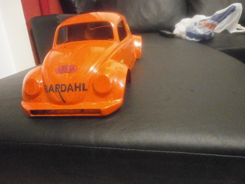

    A volte ritornano..
    ricordate il maggiolino FITTI-FUSCA?
    non sapendo che fare, un giorno decisi di cambiargli la colorazione:
    ma poco tempo dopo i resi conto che non mi piaceva granchè..
    allora pensai di cambiare ancora una volta.
    Decisi quindi per la livrea "GULF", coi tipici colori del team:
    ma guardandolo e riguardandolo non mi convinceva nemmeno stavolta...
    Ho quindi deciso per un ritorno alle origini..
    (ancora da ultimare, ma come anticipazione va bene):
    peccato che non è più motorizzato brushless..
    (durante il recente allagamento della cantina l'esc si è rovinato)
