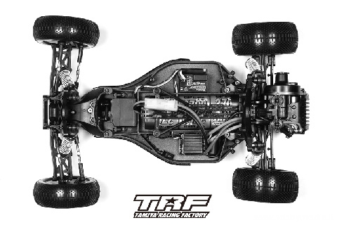

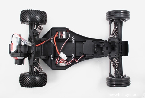

    Hai provato a stringere la carreggiata posteriore rispetto a quella anteriore?
  6. (marzo)
    20.930
    4.216
    20 Marzo 2010
    1.763.613.961
    bmw E87 ex bmw E46
    no..
    ma non è nemmeno possibile,perchè in mezzo ho il differenziale,e se accorcio ancora i braccetti diventerebbero troppo corti, e lavorerebbero male anche i semiassi.
    ora la carreggiata posteriore è più larga di quella anteriore di circa 2 cm (vado a memoria)
    dici che stringendo la carreggiata posteriore cambierebbe?
    come mai questa idea?
    (come la vecchia citroen DS)

    Prova ad allegare la carreggiata anteriore.
    Quasi tutte le auto ante-abs avevano lamcarreggiata posteriore più stretta, proprio per dare stabilità in frenata.

    ma io non ho i freni sulle 4 ruote.
    cambiare le carreggiate mi è però impossibile, per via della carrozzeria (esteticamente non è fattibile)
    (però le formula 1 ante ABS la carreggiata posteriore l'avevano bella larga, come il maggiolino)
    anche i modelli comprati in effetti hanno la carreggiata larga dietro, come la mia.
    o forse no.. (?)
    deve trattarsi per forza di una questione di SFIGA...

    Sicuro, eppure nella foto il modello sembra avere una carreggiata più larga all'anteriore!
    Poi, se non puoi stringere dietro potresti provare ad allargare davanti.
