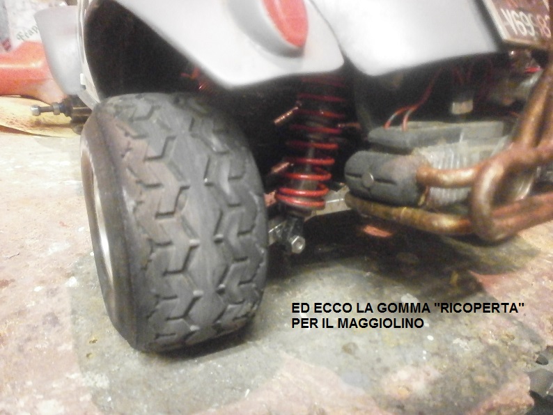

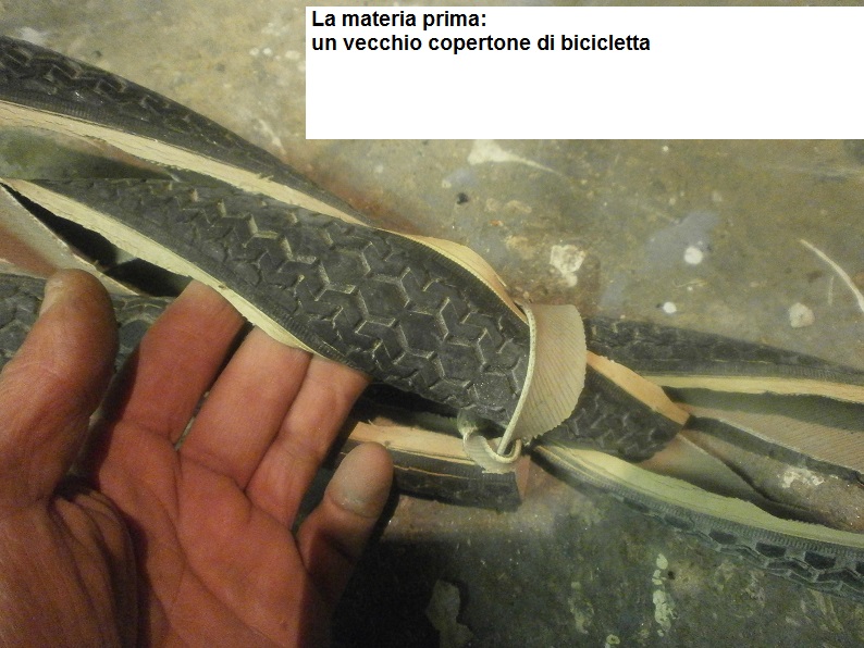

    nel frattempo, siccome il maggiolino grigio era rimasto senza gomme da usare sull'asfalto, ho pensato di realizzarne un paio utilizzando la gomma che a mio avviso dovrebbe resistere maggiormente
    __________________
    [​IMG][​IMG]
    che ne pensate?
    a me non dispiacciono nemmeno

    Una fi-ga-ta!
    Se potessi ti repperei ogni giorno!
    Ma come hai fatto ad applicare lo pneumatico della bici sulla gomma del maggiolino e ha "saldare" i bordi in quel modo?!?

    ah ah.
    sul centro del battistrada ho usato il bostik.
    sui bordi cianoacrilato (attack dei cinesi)
    poi ho montato le ruote sul trapano e ho levigato per raccordare un pò i bordi.
    almeno ora dovrebbero essere un pò resistenti
    (le gomme originali le distruggeva in mezz'ora)
    l'asfalto è veramente distruttivo, specie se il modello è pesante e tende a sgommare, come questo che è a trazione posteriore.

    mah.
    a occhio sembra che siano incollate di brutto.
    l'ho provata dietro casa e sembra funzionare bene per ora.
    (tiene anche abbastanza)
    la gomma in effetti è tosta. bisogna vedere nel tempo se cede l'incollaggio.
    però dovevo farlo per forza, perchè non avevo più gomme per poterlo usare su asfalto

    dovresti provare con una colla professionalequelle che uso io per incollare le gomme attaccate al cerchio
