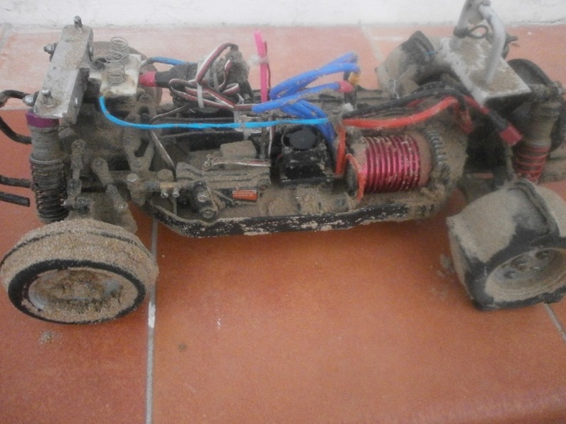

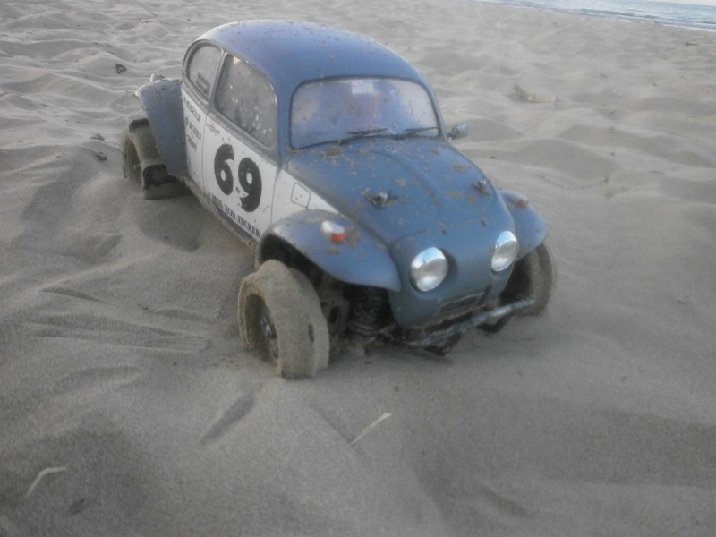

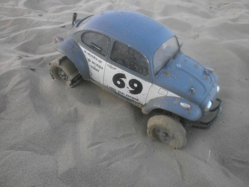

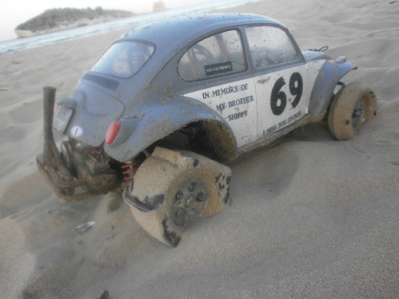

    con l'aiuto dei ragazzi e un vecchio copertone di bicicletta ho costruito delle gomme da sabbia anche per il maggiolino grigio, in modo da poterlo utilizzare anche nella sabbia alta
    (le gomme da sabbia che avevo approntato per il maggiolino azzurro e bianco hanno infatti funzionato benissimo, e ho quindi pensato di replicarne un treno anche per il maggiolino grigio, che senza di esse non era molto sfruttabile)
    utilizzando delle gomme lisce abbiamo incollato degli anelli in gomma sulle anteriori, in modo da dare direzionalità, e delle "pale" posteriori in modo da garantire la trazione anche laddove la sabbia è così cedevole da fare affondare il veicolo.

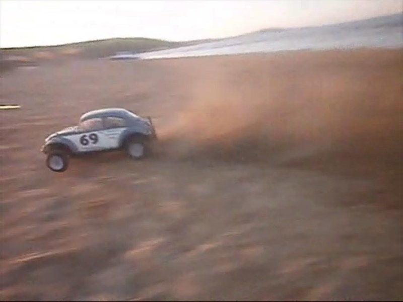

    grazie alla gommatura poderosa il maggiolino riesce così a disimpegnarsi anche nella sabbia alta, nonostante la trazione sulle sole ruote posteriori:
    il maggiolino azzurro si è dimostrato indistruttibile, e soprattutto a prova di immersione.
    è finito più volte completamente sommerso nel mare, e nonostante ciò non ha mai avuto il minimo problema elettronico.
    quello grigio invece quando viene sommerso totalmete ha problemi perchè il servo non è isolato come si deve, e fino a che non si asciuga accusa degli sfarfallamenti, ma tutto sommato non si è ancora guastato, e tuttora funziona.
    un po di problemi li noto invece nei giunti e nei cuscinetti, che dopo l'uso vanno sciacquati con acqua dolce e spruzzati con lo svitol, altrimenti tendono a bloccarsi per via della salsedine.
    comunque entrambi i maggiolini si stanno dimostrando molto tenaci, perchè la spiaggia del mare è il peggior banco prova per qualsiasi modello, specie se utilizzato senza scrupoli, con temperature molto alte e frequenti immersioni, che provocano l'entrata di sabbia e fango in ogni dove..
