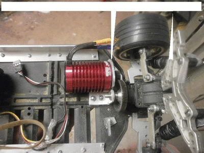

    ho trovato il guasto.
    era una cavolo di spinetta che faceva corto circuito, e provocava il malfunzionamento.
    (la spinetta della ventola sull'ESC)
    ora il settaggio l'ha preso subito, e il motore va bene di nuovo.
    il problema è che come assetto è forse peggio di prima..
    rispetto all ultima volta ho indurito leggermente le molle anteriori, e cambiato anche le posteriori, e ho adottato un olio più fluido.
    ho anche adottato una convergenza anteriore circa a zero, o appena chiusa, perchè notavo che si mangiava le gomme all'interno.
    solo che ora va peggio di prima..
    non solo perde aderenza come ridere (anche acclereando dolcemente), ma in rilascio si scompone fino a rigirarsi (frenando è ancora peggio)
    inoltre è comparso un difetto che prima era quasi inesistente:
    in pratica è impossibile tenere dritta la traiettoria senza muovere il volante (ma non ci sono giochi negli snodi..)
    è come se in un auto normale l'angolo di incidenza fosse insufficiente (l'angolo che fa in modo che il volante tenda a riallinearsi da solo)
    ma questo su un modello elettrico non credo sia la causa, in quanto il servo che muove lo sterzo non si sposta certo con la sola forza delle ruote mentre corrono su strada piana .
    quindi mi vien da pensare che sia meglio adottare di nuovo una convergenza aperta..
    (e magari smollare un pò le molle)
    la barra antirollio invece lavora bene.
    staccandola si nota un aumento del sottosterzo, dovuto alla tendenza della ruota anteriore interna a sollevarsi
    (con la barra invece il veicolo rimane più "piatto", permettendo alla ruota di toccare terra, e aumentare così l'aderenza)
    comunque è proprio sballata come set-up.
    devo tribulare ancora molto ho idea..
    (il maggiolino grigio invece va meglio)

    Ciao Marco
    il maggiolino adesso va bene.
    quando devi fare la curva molla il gas e la fai scorrere e quando esci dalla curva dai gas e la guidi meglio.
    poi pensi di starmi davanti la mia 500?????????

    ma sbanda anche in rettilineo..
    è quasi impossibile mantenere dritta la traiettoria.. (prima sul dritto andava meglio)
    poi una volta lanciato è impossibile frenare, altrimenti si gira come una trottola
    devo riuscire a sistemarlo un pò..
    se lo sistemo credo che davanti alla 500 ci sta di sicuro, ma se lo guidi tu.
    se lo guido io siamo fritti..

    Ai troppo freno deve essere morbida altrimenti fai un 360.
  11. (marzo)
    20.853
    4.199
    20 Marzo 2010
    1.763.613.961
    bmw E87 ex bmw E46
    lo credo anche io.
    stasera infatti ho smollato un pò le molle, e ho eliminato un difetto che probabilmente creava sbandamenti:
    le ruote dietro (i mozzi) avevano gioco, e accelerando -frenando la convergenza cambiava
    quando acceleravi la ruota stringeva la convergenza,come se volesse curvare, e in rilascio la apriva, come per curvare dall'altro lato.
    Probabilmente quando andava le ruote sballottavano a seconda della trazione, provocando sbandamenti, e lo stesso succedeva in rilascio o peggio in frenata.
    ho quindi eliminato i giochi adottando dei rasamenti, e ora le ruote sono ferme.
    ho provato il mezzo solo in cantina, ma sembra che sia più stabile.
    Se non va dritta neanche così mi tocca aprire la convergenza anteriore, in modo da eliminare i giochi dello sterzo (anche se ne ha poco), ma poi mi mangia le gomme all'interno..
    (ora le gomme le mangia in modo abbastanza regolare)
    (quelle dietro sono quasi lisce a furia di girare sull'asfalto)
  12. (marzo)
    20.853
    4.199
    20 Marzo 2010
    1.763.613.961
    bmw E87 ex bmw E46
    sono riuscito a provare il maggiolino
    ora effettivamente il difetto è scomparso.
    l'auto si comporta giustamente, senza comportamenti strani
    nonostante ciò è molto difficile da guidare, perchè il sottosterzo e il sovresterzo sono molto sensibili alla potenza scaricata.
    in rilascio l'auto non ha sottosterzo.
    accelerando inizia a voler sottosterzare
    accelerando troppo diviene sovrasterzante a causa della pardita di aderenza del retrotreno
    sono cose normali, ma il passaggio da una condizione all'altra è abbastanza repentino, e va fatta quindi moltissima attenzione a come si dosa il gas.
    però il comportamento dinamico è corretto.
    è solo una questione di pollice..
    (non sarebbe male riuscire a settare a zero il freno motore e diminuire la sensibilità del freno.
    a quel punto sarebbe perfetta; ma mi manca la scheda di programmazione)
    comunque direi che ora il modello va benino considerando il veicolo molto particolare.
    (non ha più "difetti strani" insomma, ma necessiterebbe solo di un settaggio al freno)
    un pilota come il mandimandi credo che riuscirebbe a guidarla abbastanza bene.

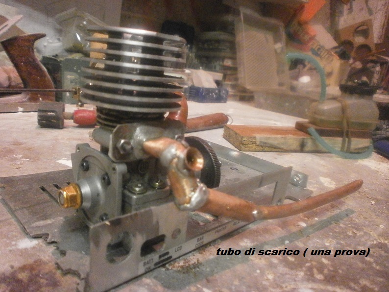

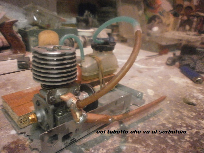

    ricordate il motore a scoppio che avevo modificato per montarlo sul maggiolino?
    dopo una lunga pausa l'ho riesumato, e ho continuato nella messa a punto
    (ricordo che a quel motore ho variato tutto; dal diagramma di distribuzione, al rapporto di compressione, fino alla conformazione della camera di scoppio, per renderlo meno appuntito nell'erogazione
    ho adottato un carburatore di un altro motore (da aereo) montato su un collettore lungo al cui interno ho realizzato un restringimento diametrale.
    ho modificato anche la cassetta per l'avviamento (un dispositivo con una ruota in movimento dove appoggiare il modello per avviarlo).
    Siccome la ruota girava lenta ho modificato i motori.
    ed ecco che il motorello finalmente si accende al primo colpo:
    magari riesco davvero a installarlo sul maggiolino azzurro ..
