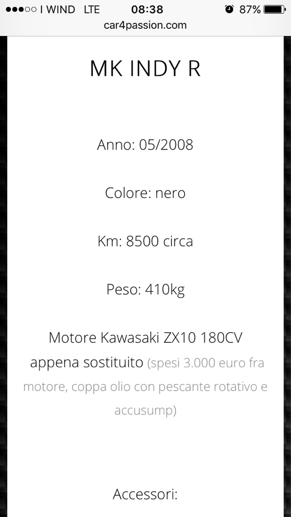

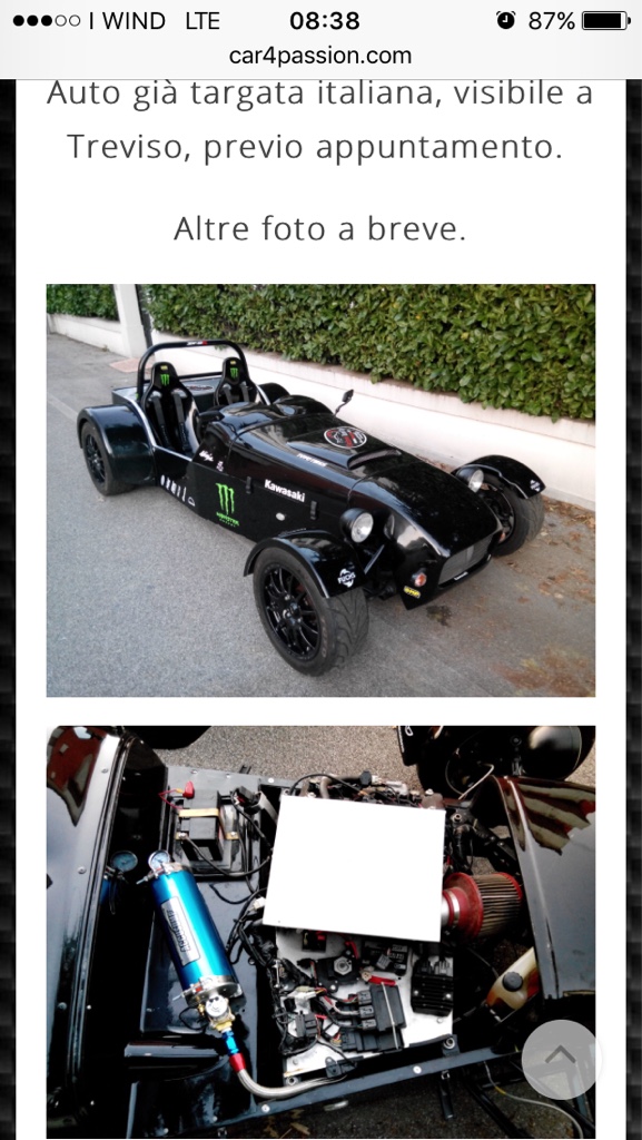

    Questa è come la tua?!?

    Carter a secco
    scarico
    assetto
    freni
    alleggerimenti
    vestiti adeguati
    casco
    guanti
    frizione
    motore
    scarico da rivedere
    se l'auto è stata costruita come lo scarico siamo a cavallo!
    Chi non sa cosa sono non ha idea di quanta passione ci vuole qui.
    Il motore auto s2000 è affidabile e necessita di relativa poca passione.
    Le moto macchine han mille fastidi, distruzione del cambio, pensato per i pesi di moto e portati su auto, bisogna star attenti a come scalare e rivedere il concetto ed i tempi.
    E' passione. Ho preso il motore s2000 oltre per l'affidabilità perchè visto che c'è tutta l'auto s2000 c'è da sistemare il resto.
    se prendi moto macchine c'è chi percorre 50 mila km a zero problemi chi invece ogni 2-5 giornate di pista cambia motore, se prendi hayabusa alla prima pistata s se non stai attento alle staccate cambi il cambio etc etc
    si presume che all'arrivo in italia serve un ripristino alla qualità italiana dove si norma si spende un 3-4 mila euro fra carrozziere e riverniciare.
    Poi si prova a correre e si sistema il resto
    Erogazione motore?
    qualità pastiglie freni?
    olii usati?
    Verniciature scadenti, saldature peggio etc etc
    Se quel scarico è costruito in fabbrica, pensa il resto!
    Sono mille stupidatine che messe insieme fanno molto.
    Poi gl'up:lol:
    Le moto macchine a volte usano differenziali defender, progettati per 4x4 che vanno a 2 km orari portati a 200km/h
    E' un mondo a se.
    Però le motomacchine costano la metà.
