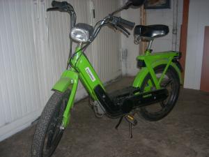

    salve, tempo fa mi hanno regalato un ciao PX (quello con la sella molleggiata)non funzionante.:sad:
    avendo il capannone dove svolgevo la mia attività, l'ho preso ripromettendomi a tempo perso di rimetterlo in sesto.
    non ho immagini del pre-intervento,ma era bianco e mezzo arrugginito.
    ora,in livrea coi colori del Kawa sta molto meglio
    [​IMG] [​IMG]
    naturalmente con una tale livrea andavano adeguate anche le prestazioni :mrgreen::mrgreen:

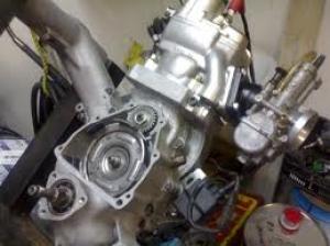

    allora ho messo mano "artigianalmente" al piccolo motore.[​IMG]
    notare il carburatore:
    un dellorto da 21 mm contro i 10mm del diffusore originale (carburatore proveniente dallo scooter del nipote..)

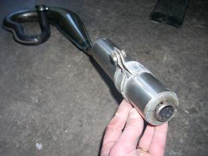

    le aumentate capacità respiratorie del potente mezzo richiesero un adeguamento dello scarico.
    una espansione anni 80 e silenziatore costruito dal sottoscritto
    ho poi verificato le prestazioni del superbo mezzo a 2 ruote:
    86 km/h verificati col gps!!
    niente male per un ciao elaborato in casa eh??
