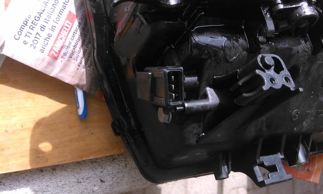

    Il sensore map lo trovi dietro il collettore come in queste foto
    per il fap, la spia non so , ma dopo averlo svuotato devi far togliere le rigenerazioni , io lo avevo fatto fare dal mio mappatore , mi aveva forato il fap lasciando il suo catalizzatore , eleminato egr elettronicamente, tolto rigenerazioni e mappa.
    Potendo smontarla per un controllo e una pulita male non fa , sulla mia ex 120d la egr l'avevo smontata a 160.000km ed era parecchio incrostata, a differenza del collettore di aspirazione, che invece l'avevo trovato ancora abbastanza pulito e lamelle ancora sane.
    Eleminare la egr conviene per tenere il motore più pulito, quello che non sono sicuro è se così facendo si va ad affaticare di più il dpf , in genere chi fa questo tipo di operazione toglie anche il filtro antiparticolato.
    A gaetano976 piace questo elemento.

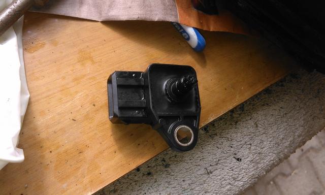

    anche questo sensore conviene pulirlo vero?
    grazie
    A cbr piace questo elemento.

    Se hai molti km direi di si.
    Se il beccuccio del sensore map ( quello che rimane all'interno del collettore ) fosse incrostato da morche, il segnela che manda alla centralina potrebbe non essere più corretto , ovviamente il motore non renderebbe più al 100%
    Onestamente pensavo che il sensore map fungesse anche per quello , di fatti quando si monta un modulo esterno, il connettore dedicato alla pressione del turbo va fissato li , poi se esiste un'atro sensore sovralimentazione non saprei risponderti .

    fatto tutto!!! svuotamento FAP lasciando catalizzatore, rimozione lamelle aspirazione, pulizia map (era pieno di morchia), sostituzione candelette.
