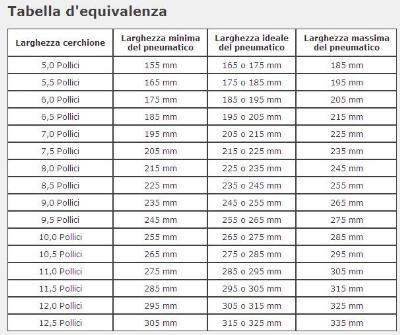

    Ciao a tutti , volevo farvi una domanda??? Spero mi possiate aiutare.
    Io ho una 535d e61 con cerchi da 19" replica (19x8jj ET20) gomme 245/35/19 (comprata usata con questi cerchi)
    Devo cambiare i cerchi e ho trovato dei cerchi usati con i seguenti canali: ant. 8 e post. 8.5
    Lui li montava su una serie 3.
    Posso montare le gomme 245/35/19 su tutti i cerchi anche se hanno il canale differenziato?
    Devo fare attenzione a qualche altro parametro?
    Vi ringrazio anticipatamente.

    Ho trovato anche un modello M6:
    8j x 19 ET34 Anteriori;
    9j x 19 ET30 Posteriori;

    Come puoi verificare tu stesso in tabella.. si! puoi montarle..
    per quanto riguarda gli altri paramentri verifica l'ET, visto che erano su una serie 3 potrebbe non andar bene:wink:
