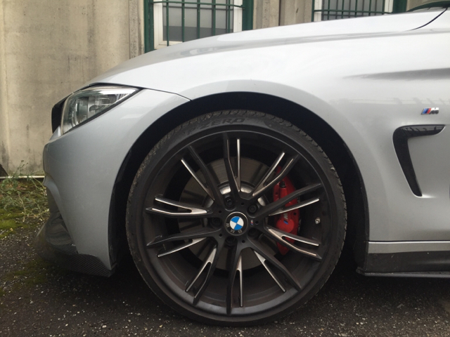

    Oggi ho montato i cerchi da 20" performance con gomme pzero rft come mamma bmw consiglia e vende ( non le ho ovviamente prese da loro ma
    Sono gli stessi codici pirelli) e quindi??

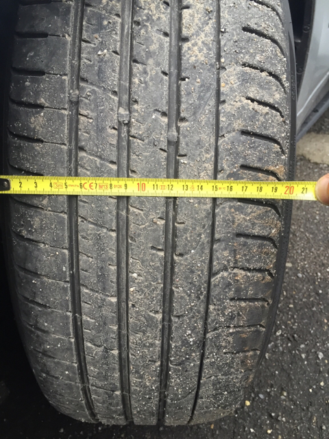

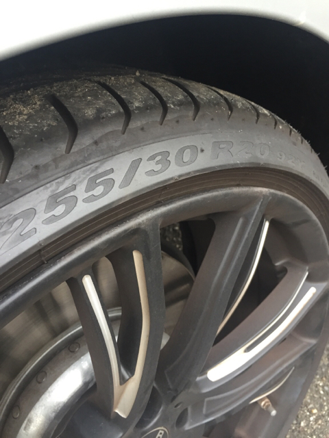

    La spalla sembra tiratissima e conoscendo i canali dei cerchi ( originali bmw quindi 8 e 8,5 j ) prendendo il righello sembra che le anteriori siano sui 200 di battistrada e dietro meno di 235..
    Che mi dite?? [MENTION=60872]ranf[/MENTION] [MENTION=11541]Gio72[/MENTION] [MENTION=1977]Franzzz[/MENTION]z

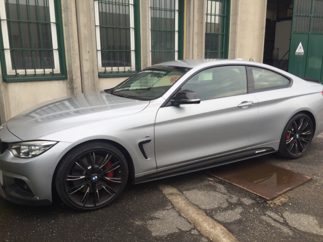

    In ogni caso mi piacciono molto e direi rendano tantissimo sul glaciersilber

    Intanto CHE SPETTACOLO !!!!!
    Cerchi strepitosi !
    Sei sicuro dei canli ? Non sono 8.5 davanti e 9 dietro ?
    Ad ogni modo sono le pirelli.... non ho dubbi
    Io ho le Sport MAxx RT e dietro con canale 9.5J sono perfette le 255 cosi' come le 225 davanti con canale 8.5J

    Ho appena finito di controllare i canali su ETK....
    Dato per certo che i canali sono giusti..... Super*****la della pirelli..... sarebbero da denuncia *****.
    Spiega un'attimo [MENTION=1977]Franzzz[/MENTION] che io voglio mettere i 20" ma trovo solo canali assurdi.... il 225 ti sta bene sul canale 8,5"?

    I canali sono 8 davanti e 8,5 dietro.. Su questo non ci piove.. Domani se riesco smonto un cerchio e vi faccio la foto dell'inciso interno

    Nulla ci sono gomme che stanno meglio di altre con canali spinti
    [MENTION=12640]rikki72[/MENTION] che da molto ha i cerchi da 20 vi puo' spiegare.
    Io sono pratico per i 19 e i Dunlop hanno una superficie d'appoggio superiore ad altre marche

    Allora le GY di fabbrica erano larghissime sembravano sbordare al contrario dai 19 sempre canale 8,5

    E' ma lui ha canali originali BMW o no?
    tutta la roba che trovo esce.... ho trovato degli 8,5" ET35 ma davanti esco di 7mm e dietro di 12mm....
    Ho troppi ricordi brutti di quando ero "uscito" con la scirocco.... era diventata veramente una ***** da guidare....

    Non saprei francamente... Mi pare strano siano così "sottodimensionate"...
    Se dovessi cambiarle, passa a NON RFT ;) /emoticons/wink@2x.png 2x" width="20" height="20" />

    Domani scrivo a pirelli ..non le ho prese io ma il mio socio ma sono le
    Stesse identiche che indica bmw

    Si normale, anche i miei sono così :-(

    Al cambio metterò su i pilot ss non rft, già avuti sui 19 e mi sono sempre trovato bene

    Complimenti Zon, adesso manca solo l'assetto M Performance e poi sei perfetto!!!! Come vanno i 20"?

    Si ma allora mi metti 235 e 205 non misure cosi' tanto per

    Veramente.... Sembrano gomme da tuner crucco al worthsee con l'assetto ad aria
    Ti mancano gli adesivi sul lunotto ZON

    comunque non me ne intendo molto ma credo che "255" non sia la sezione d'appoggio ma l'intera ruota
    Stasera vi posto le mie su canale 8.5J e 9.5J
