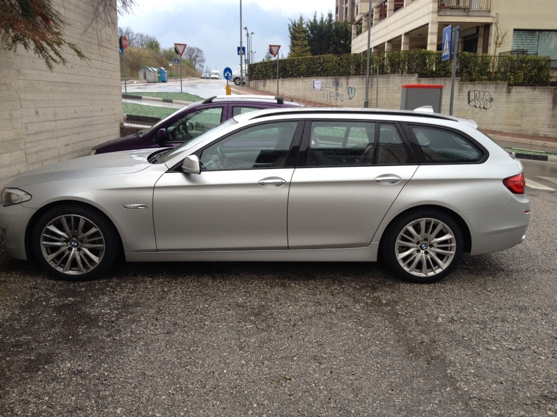

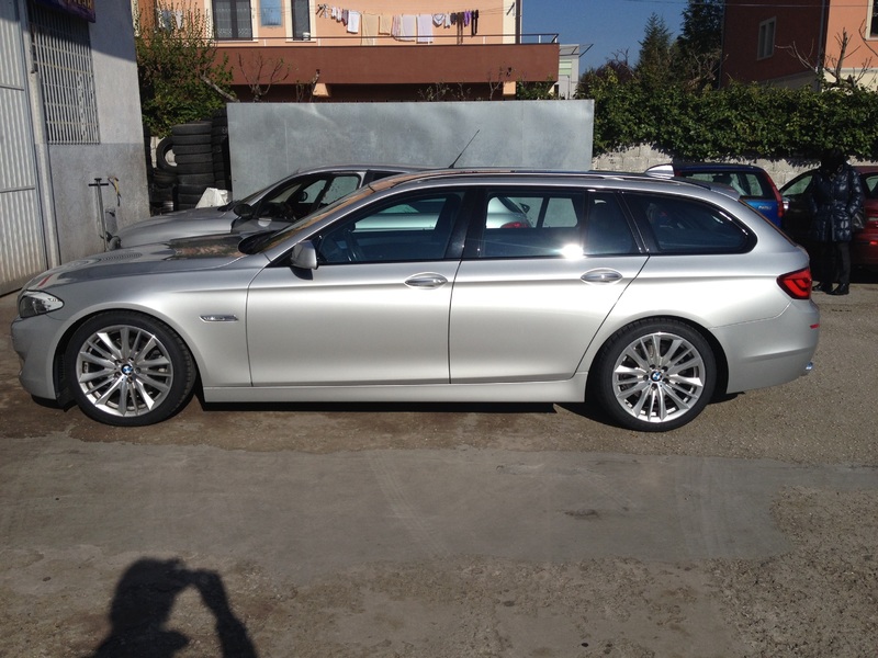

    Ecco questa è la versione prima dell'installazione. Posto due foto perchè in una delle due lo spazio è più visibile (la prima) mentre la seconda è scattata nella stessa posizione di quella presa con le molle installate:

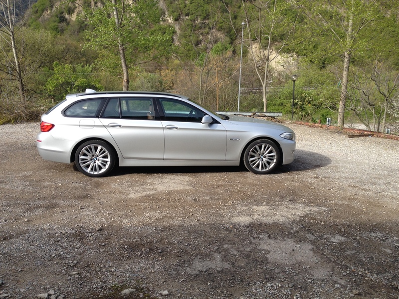

    Qui la vista con le molle Eibach installate:

    nella 2° foto dove hai ancora le molle originali la macchina sembra senza gomme ... appoggia sui cerchi ? :mrgreen:
    Comunque la differenza estetica si vede e penso tu abbia sentito anche la differenza nella guida ma sei te che devi darci le TUE impressioni :wink:

    Per quanto riguarda la guidabilità devo dire che noto un sensibile miglioramento rispetto al beccheggio (sparito quasi del tutto), mentre per il rollio l'auto era già praticamente perfetta ma ora va meglio.

    Sono sempre più perplesso.... La mia confronto alla tua (entrambe con assetto std) sembra un suv..... La tua con le molle, davanti sembra molto più bassa di quella di Pietro....

    La misura precisa all'anteriore è 620mm (partivo da 643mm).

    :wink::wink::wink: Queste le mie le mie sensazioni: La vettura è in assoluto più bassa della mia, peró la differenza tra prima e dopo è la stessa rilevata sulla mia del prima e dopo, solo che la mia in originale era almeno 2cm più alta, si deduce dalle foto, comunque molto bella sta molto bene. Bisognerebbe fare foto (e anch'io faró così) dove lo stacco pneumatico parafango sia molto evidente, vedi prima foto senz'assetto.

    Si sono d'accordo. Come ti dicevo in qualche post fa, è come se le auto fossero uscite con altezze "casualmente" diverse. La mia aveva comunque le altezze prescritte da BMW. Hai mai verificato se gli attacchi dell'ammortizzatore fossero stati posizionati troppo in verticale, in fabbrica? Durante l'installazione ho notato che le asole dei fori consentivano un ampio gioco ai bulloni.

    Comunque temevo che con un ribassamento superiore al 1,5 cm l'auto non mi sarebbe piaciuta. Temevo che sembrasse "sprofondata".
    E invece devo dire che questo UP, dopo quello che riguarda il motore (collettore a 3 stadi + aggiornamento firmware DME ed EGS), è il più riuscito (alla pari con lo scarico Remus).
    L'auto ha cambiato la propria personalità. Il frontale della versione Futura era quello che meno mi piaceva. Un pò troppo pacione. Con l'abbassamento ha acquisito una grinta inaspettata, tanto da non farmi più rimpiangere il frontale della MSport (che rimane comunque il non plus ultra).
