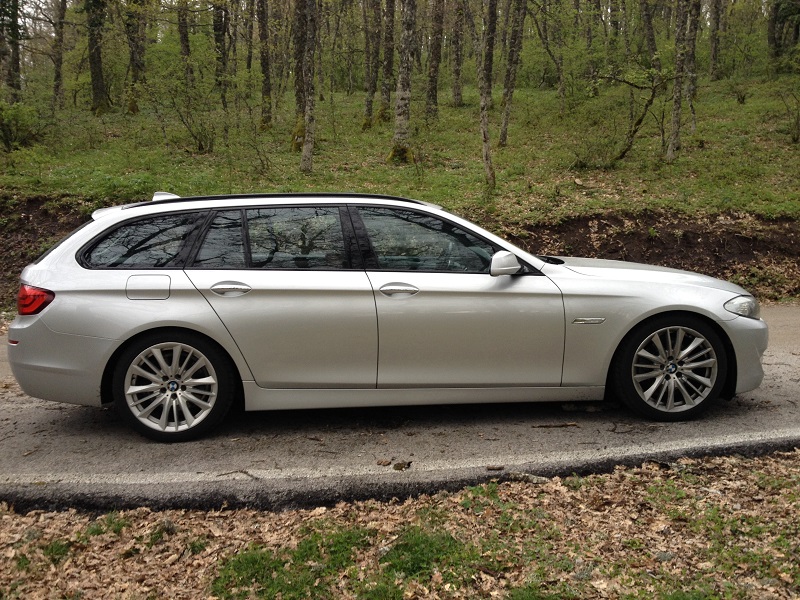

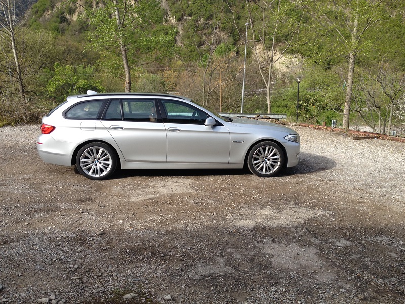

    [MENTION=15838]viperino[/MENTION], [MENTION=41088]brrrr10[/MENTION], ecco le foto che m'avete chiesto:
    familiare sportiva
    sportiva familiare
  5. fraza82

    complimenti...stupenda..si è assettata di molto...in settimana monterò i 20 " e poi vedrò la questione dell'assetto

    grazie, si..... Inizialmente avrei voluto una riduzione meno importante ma devo dire che sta davvero bene, meglio di quanto avrei immaginato.
    Ora che ho messo a posto le geometrie, si guida molto più precisa....

    991.548.873
    Bella bella mi piace, peró mi pare di vedere che rispetto alle prime foto tu anteriormente tramite il VDC l'abbia tirata un po' su :-k

    Era prima troppo su dietro! Di 4/5 mm sempre più alta. Ora ho messo la differenza prescritta di 1 mm.
    Comunque non ho VDC. Avanti si solleva se scarichi il posteriore. Ovviamente spostamenti millimetrici
