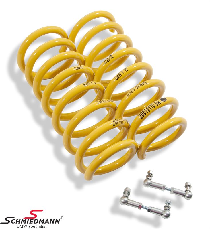

    Sim penso sia proprio la stessa cosa, se mi hanno messo quelle regolabili vado a farla abbassare un pelo, dietro mi pare un pelo altina.

    dopo aver visto dove vengono montate, penso di aver capito come funzionano. Ingannano l'elettronica dei soffietti facendo credere che l'auto sia alta uguale ma abbassano fisicamente il livello del sensore di altezza.

    Io penso che siano comprese nel kit Eibach (anche se la Eibach Italia mi dice di no). Già 20 anni fa nel kit molle mettevano il leveraggio modificato per il correttore di frenata (ah quando non c'erano ne ABS,ESP ecc....)

    Questo Kit le prevede......

    Certo, cambia l'altezza vera e propria e l'autolivellante ignaro continua a fare il suo dovere, senza avere bisogno di modifica elettronica.

    Per me le hano aggiunte per la pubblicità o hanno cannato perche sulle molle c'è scritto F10, che c'azzeccano le biellette???

    Nel kit eibach, nè io, nè Chiccofi, nè Brrrr10, le abbiamo trovate queste biellette
    Comunque non preoccuparti più di tanto perchè le molle posteriori si regolano in concessionaria. Se poi hai la fortuna di avere qualche smanettone in zona, attrezzato con i software giusti, si regolano con 3 minuti di lavoro al computer

    Comunque sono fantastiche e anche regolabili.

    Si ma bisogna andare in concessionaria e non tutti hano i santi in paradiso o sono atti a questo tipo di lavoro.

    Penso che le anteriori siano uguali sia per la F10 che per la F11

    Si però Eibach da due codici diversi, ma comunque sono uguali, non penso che cambino taratura su una vettura di serie per poche decine di kg.

    Si perchè sulla F10 ne danno 4, ma le molle penso siano uguali

    No penso però lascino la scritta F10 anche per la F11, sarebbe una topica, anche se le molle per me sono identiche, gia l'hanno fatta lasciando la scritta F10 con biellette anesse.:confused:
