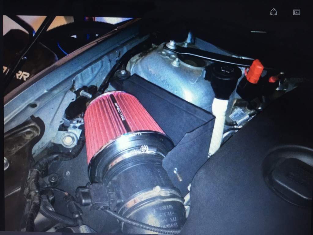

    Buongiorno a tutti mi è' venuta in mente un'idea malsana.
    Modificare l'airbox per poi mettere un filtro sportivo usando tutti i ricambi di un N57.
    Secondo voi, a parte eventuali adattamenti anche se non credo, e' una buona idea ( evitando così di avere il filtro dell'aria originale in un ambiente caldo essendo sopra la testa )?

    il sistema della foto non mi piace tanto. messo così raccoglie tutto aria cada e aria fredda.
    io avrei messo delle paratie e messo dei condotti che dalle griglie anteriori arrivavano vicino al cono , forse allora il filtro avrebbe avuto una "resa" migliore

    C'è il condotto originale che da davanti va alla scatola filtro

    Sinceramente a me piace parecchio l'idea di vedere un filtro a cono

    La domanda mia in questo caso è:
    Tu hai un M57 e per fare questa operazione vuoi usare i ricambi del N57.
    Ma con il debimetro come farai?
    Quello del M57 è ovale,e il tubo di raccordo al turbocompressore del N57 è circolare.
    In più non credo che siano intercambiabili i Maf N e M.
    Non ti converrebbe montare un kit appositamente studiato per il tuo motore?

    Si dovrei cambiare tutto. Ho già il filtro K&n ma vorrei qualcosa di più prestazionale

    Avevo visto tempo fa un kit aspirazione dinamica della Pipercross,giust'appunto per 3.0d M57..costava 5 volte rispetto ad un cono normale,ma pareva davvero completo e fatto a regola d'arte

    Dopo breve ma intensa ricerca ho constatato che Pipercross ad ora in catalogo non ha il kit aspirazione dinamica,se non quello da adattare (vai a sapere dove diavolo l'avevo visto)
    In compenso ho visto che invece K&N lo propone..costa un attacco di cuore!

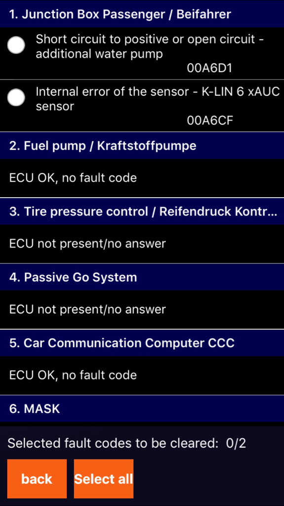

    Buongiorno amici da diagnostica la macchina mi da' un errore 00A6D1 che da ricerca dice essere la pompa ausiliaria acqua che interviene in caso di bisogno del motore. La pompa è' sul fianco interno lato guida sotto la vasca di esapansione. Sapete a che fusibile e' connessa e se avete avuto lo stesso problema ? Grazie [​IMG]

    Risolto fusibile 8 da 20a del sotto chiave

    se non ricordo male anche a me da un errore "water pump"
    hai sostituito il fusibile e basta? quale?
