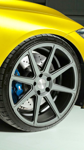

    Disco sarà da 370

    ..Miss SF...
    Anche 18

    ..Miss SF...
    Se parla di pinze m4... esce con i 18

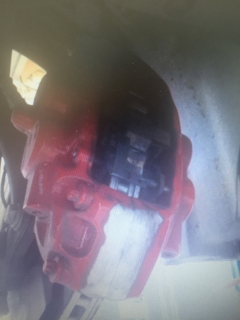

    ..Miss SF...
    Pinze con i miei cerchi toccano appena in 2 punti ma per 1 mm ad esagerare quindi le faccio sistemare in carrozzeria verniciando la parte che verrà molata oppure le vendo e prendo le stesse da montare con disco più piccolo (340)
  10. blakkflame
    8,985
    545
    Jan 16, 2012
    53,596,379
    /// M85 & E91 M-Sport
    Beh, se parla di pinze dell' M4, col disco dell' M4 ....... sull' M4 .... sì, non sono fotomontaggi: esce coi '18 !! :rolleyes:
    Se si "trapianta" su E9X, non é così automatica la cosa: i 2-3 che conosco, infatti, le hanno coi '19 !!
    Canale, ET e forma delle razze sono importanti quanto il diametro, per poter dire "ci stanno" !! :wink:

    ..Miss SF...
    Si sono a filo filo e devo togliere un po' e rivernicio! Poca roba comunque tipo:

    Sì, solo per la "facilità" di non dover lavorare staffe o dischi, rimane sicuramente la scelta più logica ed indolore per avere un'ottima 4 pot, col range 340/370 mm (ma credo, vista la forma "aperta", sino a 380/390 mm) di aspetto estetico ben più felice che le Ate assiali di serie !! =D>
    Per il discorso "generico", se il buon [MENTION=4975]cube[/MENTION] agevolasse le foto del suo (ex) impianto (non ricordo più ..... AP da 356 ?? :-k) coi 224M e con gli OZ, si capirebbe immediatamente che differenza fà il disegno, l' ET, il canale ecc. !! :wink:

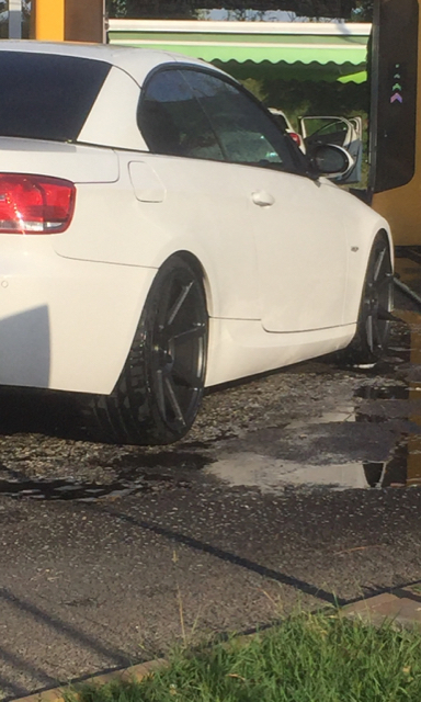

    ..Miss SF...
    Verrà così ma con i 19 [​IMG]

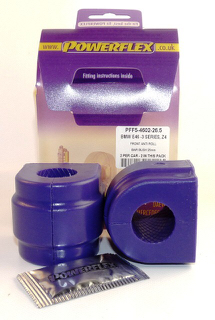

    Dischi lisci o forati ? Intanto ho ordinato silent block e bielle barra antirollio.
