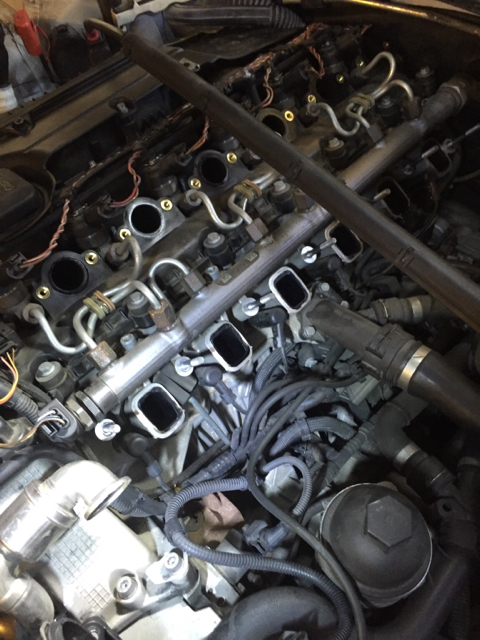

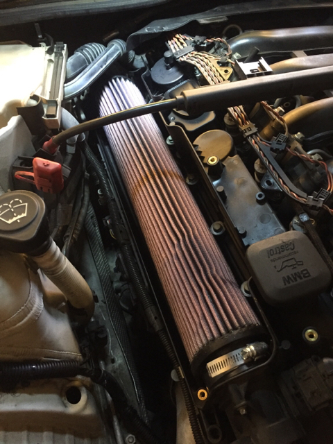

    Scusate l'assenza ma ho avuto problemi seri a casa comunque risolti fortunatamente. Nel marasma sono riuscito a provare il carly ed ho fatto diverse cosette.
    -Beep apertura/chiusura
    -specchi che si chiudono in apertura/chiusura
    - chiusura del tetto con telecomando
    - vel digitale
    - 5 lampeggi frecce
    - fari post in diurna

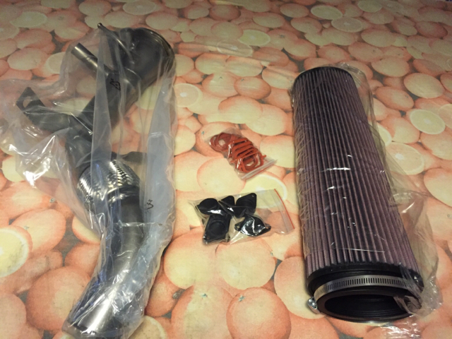

    In bauliera, in attesa di trovare il tempo, ho defap, filtro k&n, kit tappi per levare le lamelle e recupero vapori olio

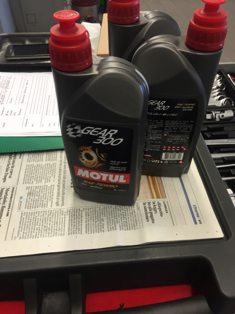

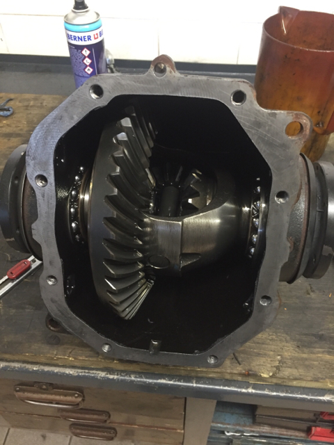

    Sabato si cambio olio differenziale e cambio
    Enjoy ✌️✌✌

    183k km di lavoro ed è perfetto!!!
  18. GianluCabrioMSport
    12.204
    356
    5 Febbraio 2009
    158.291
    E93 MSport/Perform -Buell Xb9
    ..Miss SF...

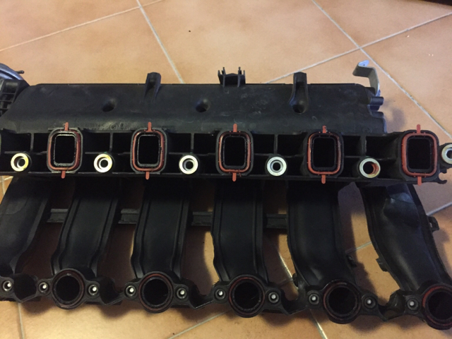

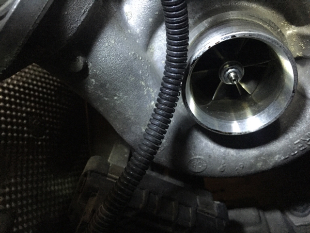

    Lavori eseguiti ma ho scoperto di non avere le valvole! Forse perché la mia è' MY2009? A voi i commenti
    [​IMG][​IMG][​IMG][​IMG]

    [MENTION=894]Mauretto[/MENTION]
  20. Mauretto
    Mauretto
    27.215
    2.497
    31 Gennaio 2005
    12.713.479
    E91 330d.....e....
    :eek:
    Ahhhhh ...
    grandeeeeeeeeeee :razz:
    Come non hai la valvole ?
