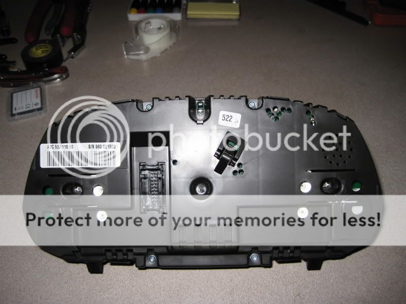

    [​IMG]​

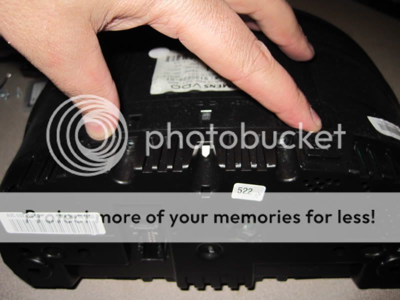

    Le torx sono molto dure,fate attenzione a non spannarle!!
    [​IMG]​
    un probema in meno,non ci sono le 4 torx dietro alla strumentazione W bmw EUROPA
    Primo problema:

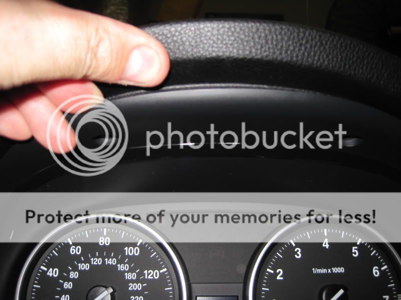

    una volta svitato le 2 torx per estrarre il cruscotto dalla plancia,non sono riuscito a sfilarlo sbatte nel volante.](*,)Forse perchè il mio è dell'm3 che è più grosso,boh:-k
    [​IMG]​

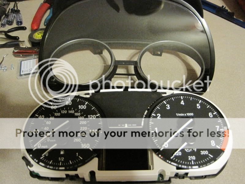

    In ogni modo per effettuare questa operazione,ho lavorato nella sede della plancia:mrgreen:
    è più scomodo,ma almeno sono riuscito ad estrarre la parte dei led con le lancette che mi interessava.
    [​IMG]​

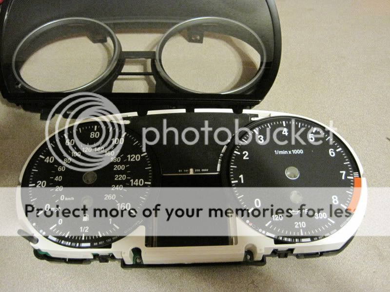

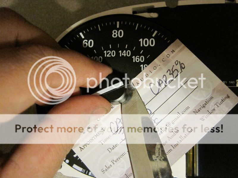

    Ho sfilato le lancette,io ho usato 2 spatoline,fate attenzione sembra che si spacchi tutto:mrgreen:
    [​IMG][​IMG]​

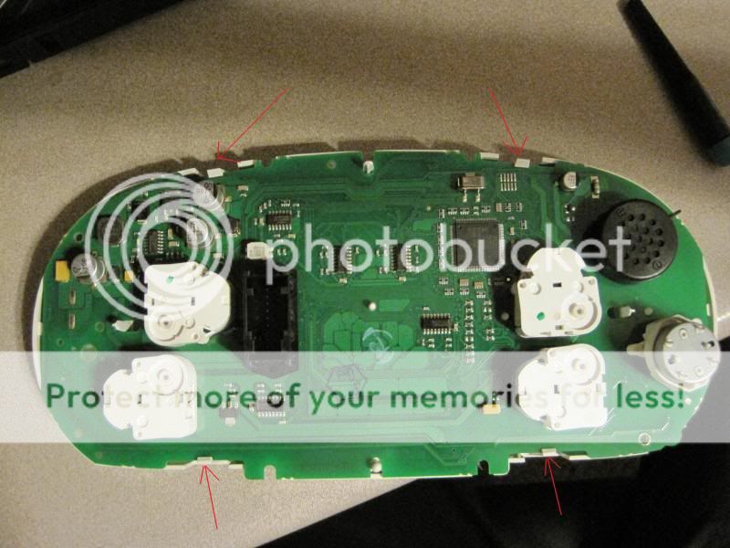

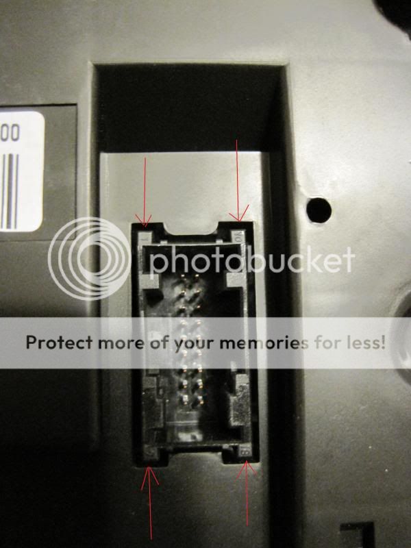

    operazione semplice,basta spingere sui 4 angoli.
    [​IMG]​
    Spingere sulle 4 linguette bianche per aprire le 2 parti
    [​IMG]​

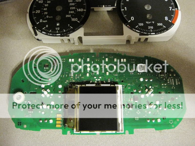

    L'Lcd del BC non è costruito in questa maniera ma è infilato a fisarmonica non sono riuscito a dividere gli elementi.
    [​IMG]​
    Ecco come si presenta il nostro
    Secondo problema invece di 12 ci sono solo 8 LED!!
    [​IMG]​
    Ecco com'è il nostro
    [​IMG][​IMG]
    risultato finale

    Per i led non dovrebbe essere difficile,pensavo avessero i reofori sotto,invece basta saldarli ai lati!

    Ti si sono tolte tutte oppure prima la parte della lancetta e poi il perno centrale? A mano o con l'aiuto di un coltello a fare leva?

    SI sono tolte tutte,
    Ho usato due spatoline ai lati opposti della lancetta per bilanciare meglio la forza
