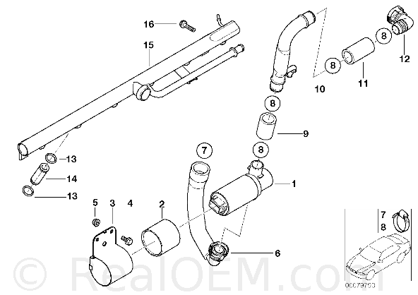

    Il codice del motorino di comando farfalle dovrebbe esere questo 12727831529, sostituito dal 13627840537.
    costo circa 400 Euro
    Il sensore posizione farfalla (cod. 13637840383) costa circa 100 euro.
    Ti hanno spiegato perchè ti hanno cambiato il motorino ? Il minimo lo regola un altro componente collegato al corpo farfallato (pezzo nr. 1) che bypassa le farfalle attraverso un apposito flauto (pezzo nr. 15)
    http://www.realoem.com/bmw/diagrams/s/z/120.png
    Se ti hanno cambiato il motore di comando probabilmente teneva aperte le farfalle. Mah !!! Facci sapere.

    Ti capisco, anche io vivo intensamente le mie auto. Il tuo problema non è sicuramente una stupidagine su cui passare sopra. Certo che non tenere il minimo non dovrebbe neanche essere un problema irrisolvibile.
    http://www.realoem.com/bmw/showparts.do?model=BT91&mospid=49344&btnr=13_0910&hg=13&fg=15
    La ns. auto ha un motorino bypass (pezzo 1) che modula la quantità d'aria che deve comunque arrivare al motore nonostante le farfalle chiuse.
    Questo motorino bypass immette quest'aria nei singoli condotti attraverso una flauto simile e parallelo a quello degli iniettori (pezzo 15) attraverso dei tronchetti di raccordo (pezzo 14 ogni cilindro).
    La centralina del motore comanda la frequenza di questo motorino per tenere stabile il minimo. Se il minimo non è stabile occorre verificare eventuali punti dal quale il motore possa comunque aspirare aria e la ricerca mi porterebbe a verificare.
    1- tenuta di tutti gli ORing del flauto del "minimo"
    2- tenuta fascette tubazione a valle del motorino fino al succitato flauto
    4- corretto funzionamento del motorino del "minimo". Spesso si sporcano e non lavorano bene (hanno provato a cambiartelo?)
    3- verifica dei corpi farfallati e della regolazione dell'albero delle farfalle che potrebbe rimanere parzialmente aperte
    4- non è da escludere la verifica del motore di comando di apertura delle farfalle (ma se non erro questo mi pare abbiano provato a cambiartelo)
    http://www.realoem.com/bmw/showparts.do?model=BT91&mospid=49344&btnr=13_0911&hg=13&fg=15
