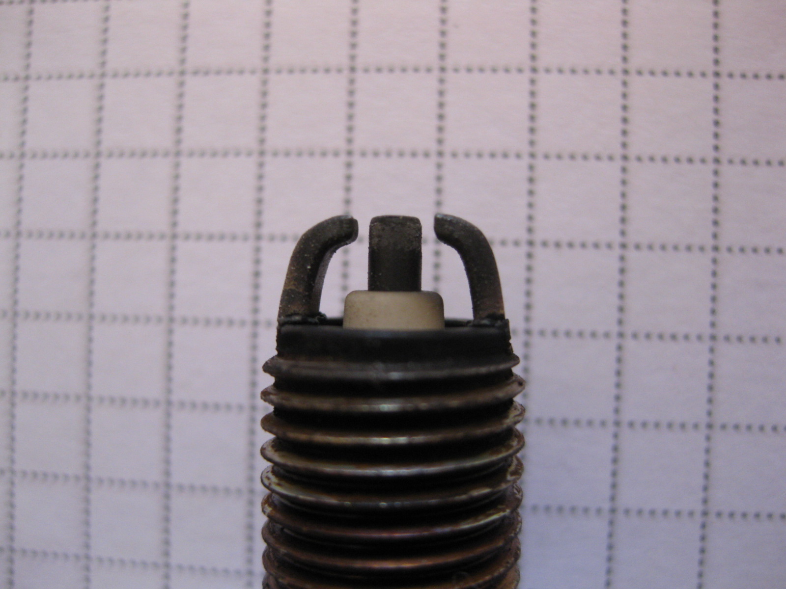

    Il capo officina mi ha detto che le candele dopo 20.834 Km erano in buono stato ma ti allego delle foto dove si possono commentare e radiografare con i più esperti. Nicoooooolaaaaa. Posso anche confermare che la mia Z soffre l'utilizzo della benzina a 95 ron.

    Le candele se son tutte cosi' sembrano molto belle.... ne hanno ancora da dare! :wink:

    Si, tutte le candele sono in questo stato. Secondo te e da quello che si può capire dalle foto, le candele hanno lavorato in maniera "ottimale"??
    Sopratutto, considerando i 20800 Km, a che stato d'usura le trovi?

    Mah,a me sembrano un pò troppo nere come colore...

    Si, da quello che si vede in foto han lavorato bene. Niente tracce di scarica sulla ceramica, colore buono, poca usura. Nella seconda foto si vedono come dei puntini che luccicano ma non si capisce bene.... pulviscolo?
    Sono un filo nere sul metallo (non sulla ceramica) ma nulla di che, probabilmente prima di smontarle hanno girato un po' al minimo....

    Quei puntini penso siano dei riflessi dovuti al flash, perchè sulle candele non c'è altro. Scusa la mia ignoranza, riguardandole ho notato che la ceramica non ha colore uniforme; un lato è più chiaro e girandole a 360° sono più scure. E' normale??

    Si, vai tra! :wink: E' dovuto al moto in camera della miscela....
