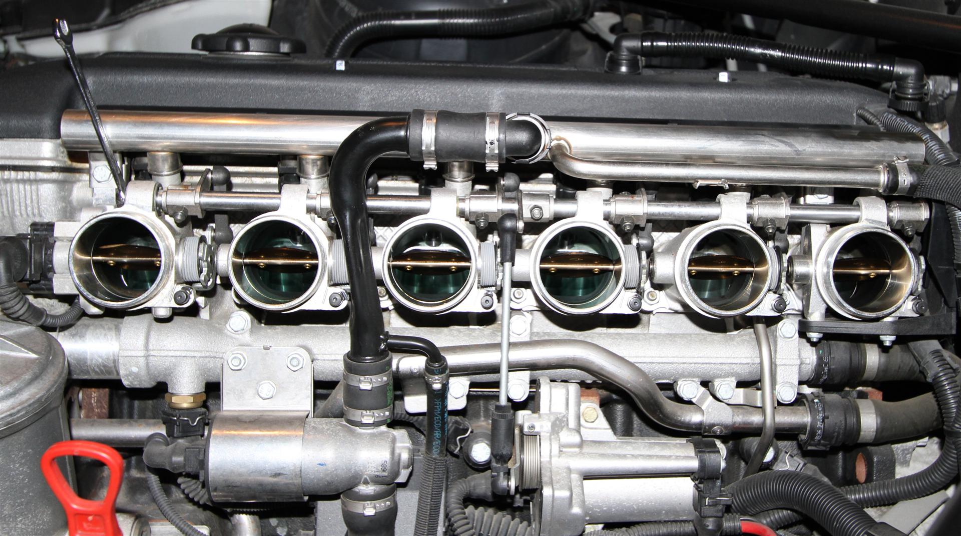

    Riprendo questo thread per dare il mio contributo dopo aver letto e sperimentato questo: http://www.z4-forum.com/forum/viewtopic.php?f=9&t=39891

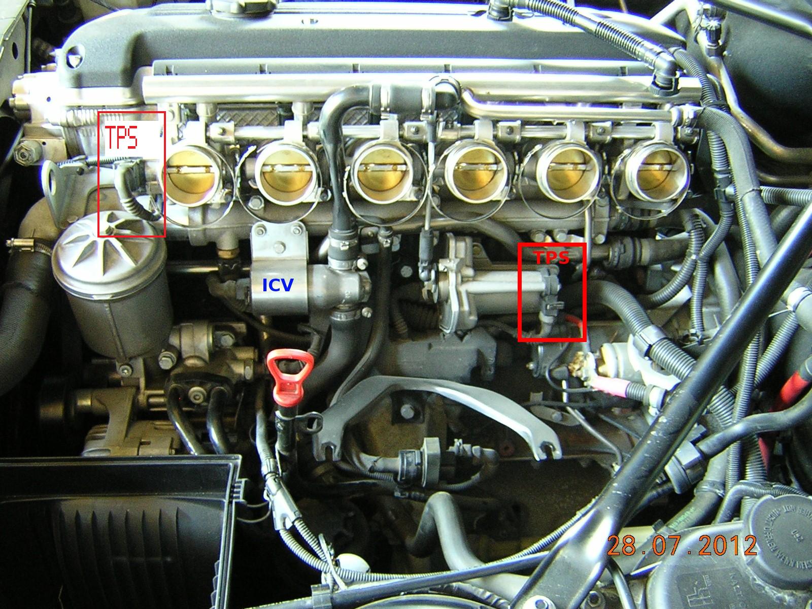

    A distanza di circa 500 Km posso confermare che il difetto è sparito (sgraaaaaaaaaat) :razz:; percui la cura, nel mio caso, è stata la pulizia dei corpi farfallati abbinata alla sostituzione dei due sensori TPS (13637840383) specie quello indicato nella foto: http://82.78.8.129/mye28/z4/TPS/TPS_pic2.jpg

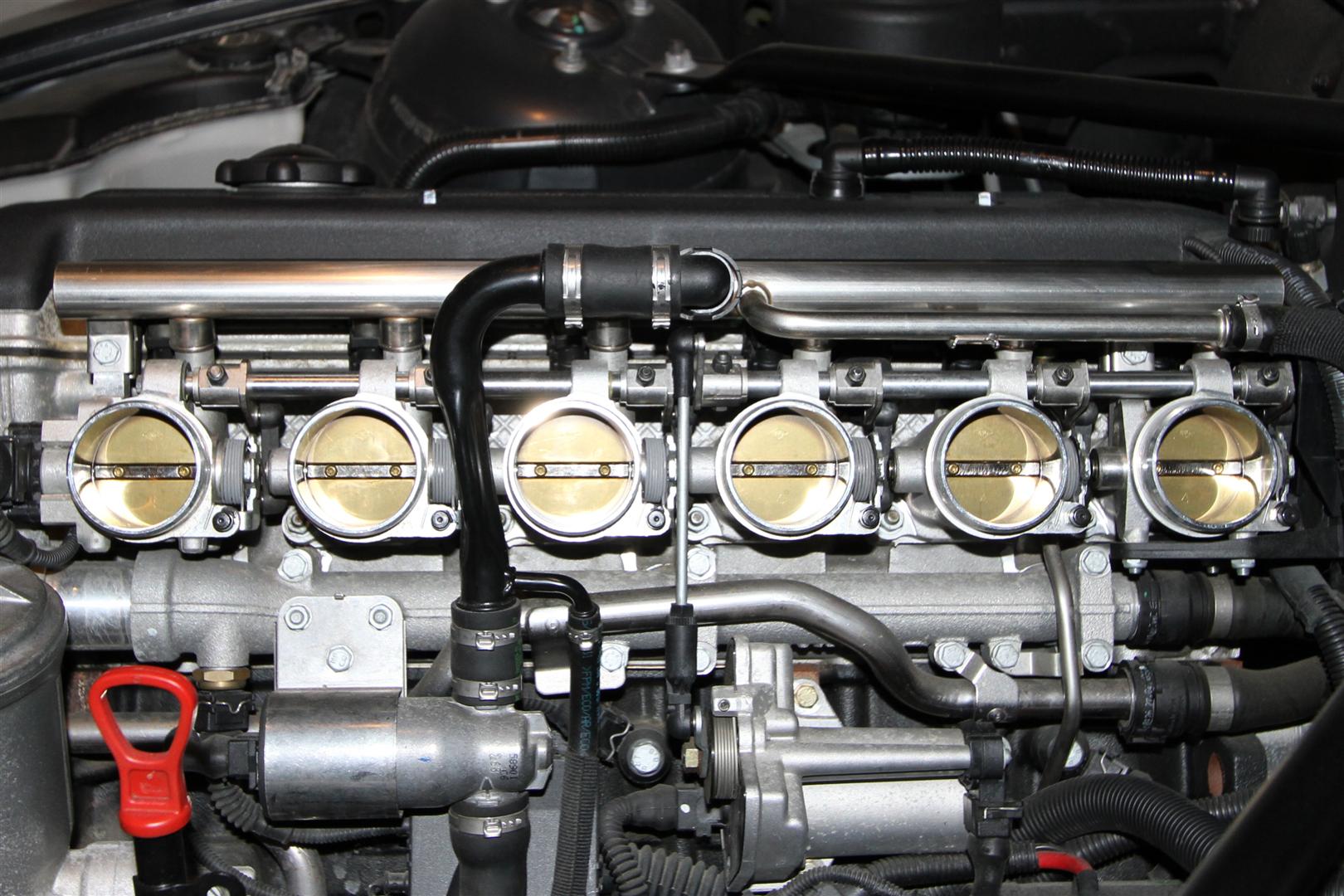

    Vi mostro come erano i corpi farfallati a 25000Km

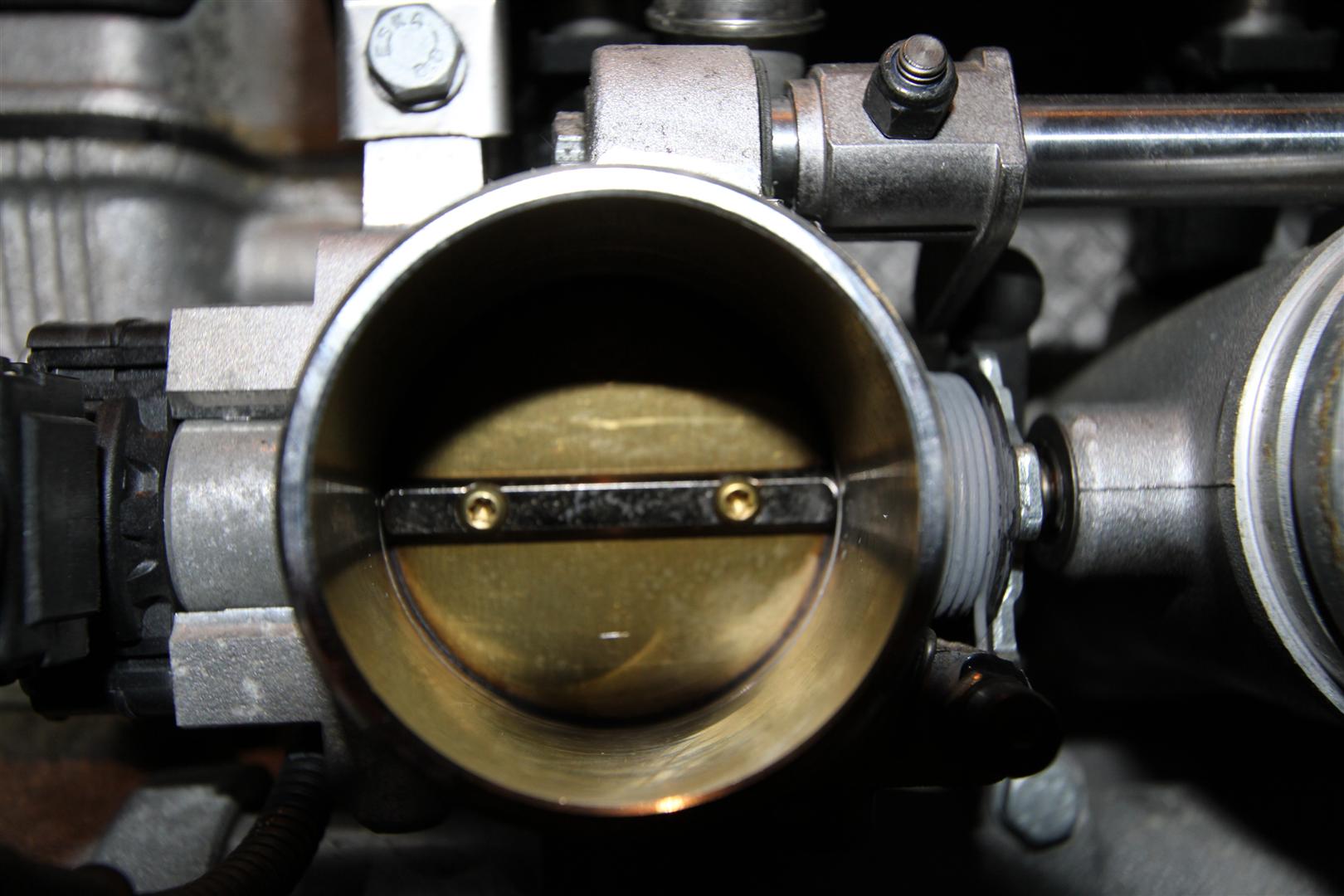

    Ovviamente le farfalle vanno pulite anche dietro; ho tutte le dita tagliate :sad:...

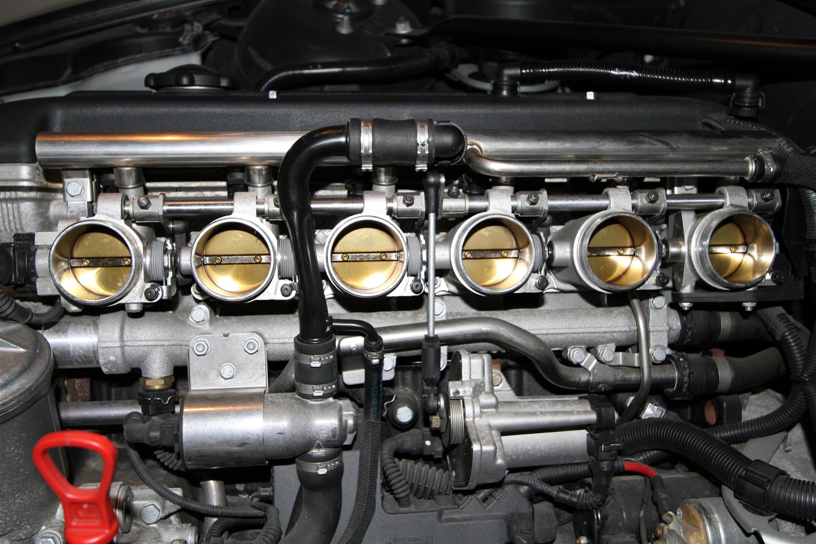

    Qua, in fase di pulizia con prodotto specifico panno & spazzolino....
    E' un operazione facile da fare per chi ha buona manualità e....... abilità alla bestemmia; non servono attrezzi particolari, e per smontare le maledette fascette (Oetiker clamps) basta una bella pinza a pappagallo e non una pinza usag da 25,00euri (tacci loro)... dimenticavo le fascette io le ho cambiate tutte.

    Ma oltre a pulirli hai anche cambiato i due "potenzionetri"? La valvola che gestisce il minimo (idle control valve) era sporca?
    Io posso confermare di aver risolto (sgraaaaaat) notando in più 2 particolari.
    Il primo è che la macchina in un percorso cittadino si è addolcita quando schiaccio l'acceleratore evitandomi l'effetto canguro; inoltre con il tasto sport inserito non è irruenta come prima. Il secondo particolare è che ha più sete :-k...

    Si tutto in modalità fai da te :sbav:. In merito ai pezzi, se guardi l'immagine in allegato noti nei rettangoli rossi i potenziometri TPS = 13 63 7 840 383 (cod. bmw) e nel riquadro blu la idle control valve che va solamente pulita.

    un piacere poterti aiutarti :wink:. Per quanto riguarda i due potenziometri, si, sono uguali e con codice aggiornato rispetto a quelli di prima istallazione. Io inizialmente ho sostituito solo quello vicino al filtro dell'olio motore e non ho avuto nessun miglioramento rispetto a quanto ottenuto con il lavoro sopra descritto. Dimenticavo di dire che effettuato il lavoro ho anche fatto il "reset" del pedale dell'acceleratore che nell'insieme delle cose, forse, avrà fatto anche la sua parte...

    Ciao Cappo grazie per i complimenti :redface: tutto quello che ho fatto è solo frutto di passione e volontà; volere è potere!!
    Questo tipo di noia mi ha sempre infastidito ancor di più se considerato il tipo di vettura e che in bmw non sapevano che fare...anzi si; cambio qua cambio la.
    Ma in un giorno di letture, su un forum BMW americano, mi sono imbattuto in un thread interessante con delle soluzioni e così ho preso spunto.
    Effettuato il lavoro, dove per la pulizia dei gruppi farfallati ho usato oltre il TUNAP 138 uno spazzolino da denti con le setole dure e delle pezze, i risultati sono stati su più fronti; quello principe è che facendo in scalata la "doppietta" non ho più quei fastidiosi "ammanchi", il motore sale che è una goduria, in città è molto più fluida quando schiaccio l'acceleratore evitandomi l'effetto canguro e quando parto deciso da un semaforo se prima si poteva piantare per affogamento ora è una libidine :sbav: ... tant'è che prova qua e prova così che mi lamentavo dei consumi aumentati :mrgreen:.
    P.s.

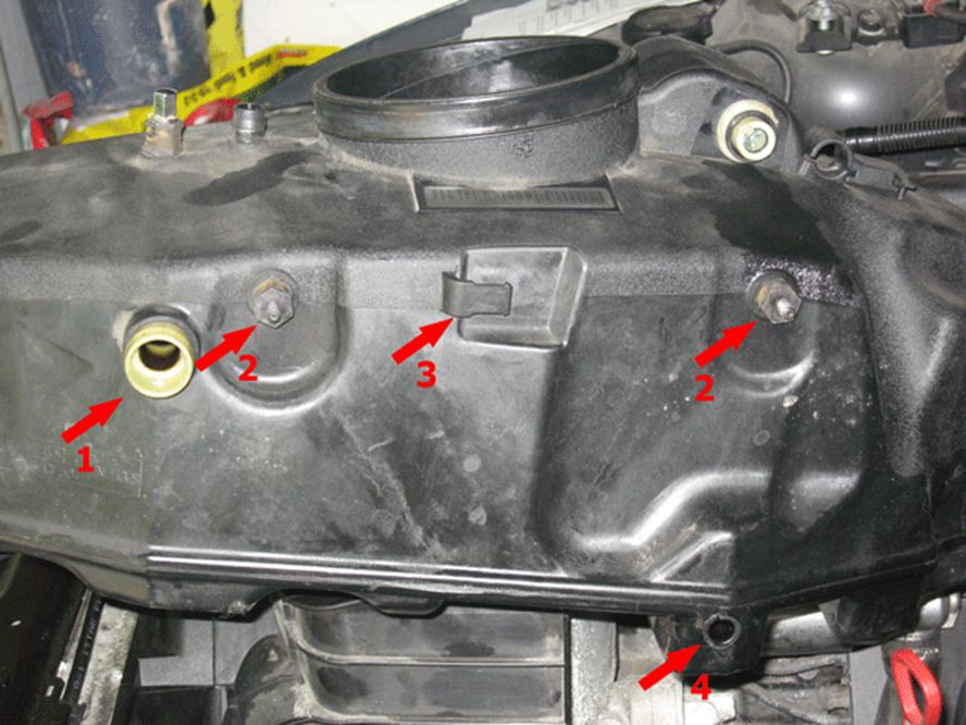

    occhio quando sganci l'airbox dai corpi farfallati che attaccato di sotto c'è un tubicino piccolo (Numero 4), che si può rompere, che si raccorda alla coppa; staccalo da quest'ultima. [​IMG]
    Ti allego foto dove nella parte cerchiata trovi il raccordo da sganciare.
    Per la qualsiasi puoi contare su di me :biggrin:.

    Se su RealOEM guardi nella sezione 12 (motore-impianto elettrico); alla voce 12-10 (apparecchi di comando) trovi Motorino valvola a farfalla il cui potenziometro ha il codice 13637840383.
