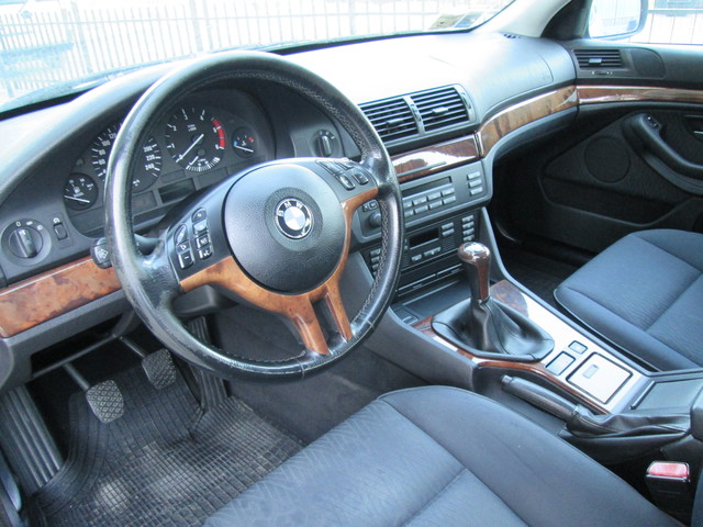

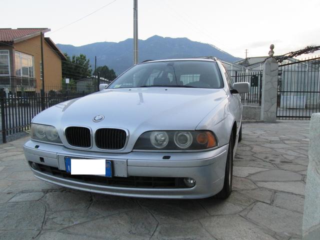

    Solo la mia ex 530d e39 manuale quando aveva problemi alla pompa di premandata, aveva vuoti dopo i 2500/3000 giri... (240 mila km) e dopo la premandata sono rimasto a piedi per quella di travaso... e dopo quella di travaso sono rimasto nuovamente a piedi per i galleggianti ! e poi...Non sono mai piu' rimasto a piedi ! >:>
    Per l'ennesima volta dico... L'automatica e'piu' comoda ok ! Ma la manuale e' piu' pronta/ reattiva ai comandi dell'acceleratore !
    Ogni tanto mi piace ricordarla... Anche se sembra sciocco ! Ma quanti giri / km per il Nord Italia ho fatto con questa e39 !
    L'ultimo viaggio prima di venderla, ho fatto 1300 km in un giorno ! Che soddisfazione !! :wink:
