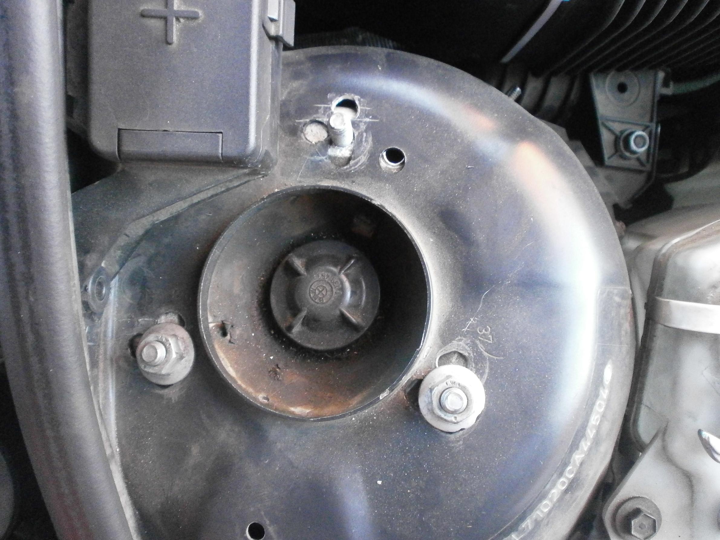

    io in realtà ho allungato le asole originali, ma ho poi praticato dei fori più spostati,in modo da avere più posizioni,ma fisse.
    io ho deciso la posizione dei fori in base alle mie esigenze,ma non posso regolare più nulla.
    posso solo spostare l'ammo nei punti prestabiliti, a seconda se voglio ottenere un camber leggermente aumentato e caster aumentato, oppure se voglio un camber notevole,ma col caster di serie (5°circa)

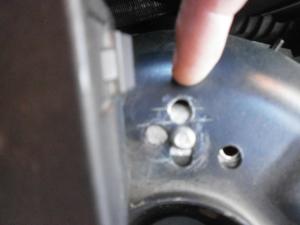

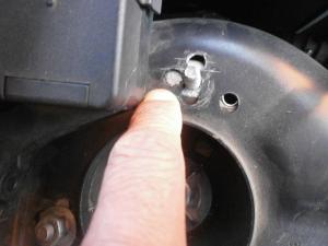

    in pratica,oltre alle asole originali, ho praticato altre 2 serie di fori, una più spostata verso l'interno
    -una verso il parabrezza,e anche un pelo spostata all interno.
    dipende da dove colloco l'ammortizzatore ottengo differenti angoli
    nella foto l'ammo è collocato nelle asole di serie (allungate mezzo cm)
    se sposto l'ammo nei fori che indico,ottengo un aumento leggero del camber,ma anche del caster (circa 6°e mezzo)
    se invece lo sposto nei fori che indico ora, ottengo un camber notevole
    ma io me li sono calcolati per le mie necessità ludiche...
    ho solo posizioni fisse,senza possibilità di regolazione.
    l'unico vantaggio è che passo da una configurazione all altra in 15 minuti,senza dover regolare nulla.
    tieni presente che aumentando il camber si apre anche la convergenza.
    io mi sono fatto un po di prove e calcoli prima di segnare il punto dove forare,altrimenti rischi di trovarti a dover regolare la convergenza ogni volta che cambi il punto di attacco..
    al massimo ti consiglio di fare solo una serie di fori,spostata all interno,e anche verso il parabrezza.
    ma devi assicurarti del dimensionamento interno del duomi,perchè se fori non torni più indietro..
    poi per forare non ti devi basare sulle asole,ma sulle viti,quando entrambe le ruote hanno la stessa regolazione,perchè non è detto che gli ammo a battuta sulla asola originale diano lo stesso camber da entrambi i lati..
    mi sa che ti conviene mettere le piastre..

    pensavo che se vuoi un auto più sovrasterzante potresti provare a aprire la convergenza al posteriore..(portandola vicino allo zero)
    ma sono regolazioni personali,da fare per gradi e provarne il comportamento.
    i fori attugui che ho praticato,sono praticamente a ridosso delle asole originali,non sono a 2 cm...
    oltre un certo limite non ti puoi spostare,altrimenti tocchi la parete interna del duomi..
    io ho ottenuto -1°40' di camber con lo spostamento, ma dipende dalla lunghezza del braccetto.
    più o meno comunque anche sulla 1er si ottengono gli stessi incrementi a parità di spostamento.
