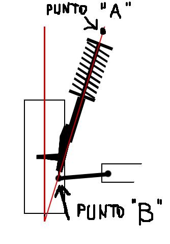

    comunque il calcolo empirico lo potresti fare misurando la distanza tra il punto A e il punto B nel disegno, e con un goniometro,riga e squadra,disegnando su un foglietto di carta in scala ricaveresti la misura
    a spanne ti dico già che dovresti spostarti di un cm circa..
