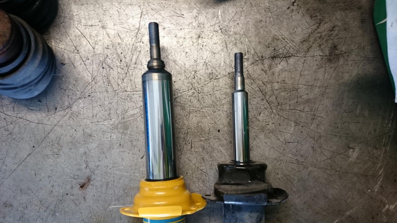

    Ciao Ezio,pneumatici Michelin PSS,i B8 sprint sulla baia li ho pagati 450+150 per il montaggio,per quanto riguarda la durata e che prove fare per verificarli non saprei,io me ne sono accorto dal posteriore che non era piu' ben frenato e saltellava con niente,questo mi causava anche continuamente l'intervento del DTC con conseguenti tagli di potenza,anche sull'asciutto,costringendomi costantemente a parzializzare l'acceleratore.Ora con i B8 per fare intervenire il DTC devo proprio esagerare..
    Poi se tanto mi da tanto...anche come durata sono tranquillo,qui puoi vedere le differenze dimensionali degli mmortizzatori anteriori,a dx.mSport a sx.B8.
    Ultima modifica: 3 Aprile 2018
