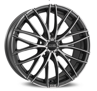

    Sono questi, non so quanto pesano, spero non tonnellate, sulla qualità non ho dubbi visto il marchio.[​IMG][​IMG]
    spero che esistano neri della mia misura, altrimenti ripiego sugli altri che sono grafite e diamantati.

    Non sono male, ma troppo simili ai 18 jcw originali.
    Io avrei scelto altro.

    Beh, è noto che la scelta dei cerchi è quanto di + personale ci sia. Io questi li trovo rifiniti decisamente meglio dei JCW 18.
    Comunque di cerchi da 17 con canale da 7 per f56 non è che ce ne siano un'infinità.
    Personalmente, come dicevo nei post precedenti, volevo semplicemente dei 17 qualitativi senza sacrificare troppo il confort e senza esagerare con et e canale (anche perchè comunque in motorizzazione ci devo andare).
    Alla fine (e non è stata una scelta facile) rimanevano Mak Jackie e Oz Italia, ma a quanto leggo in giro Oz pare decisamente superiore.

    con OZ vai sul sicuro.....saranno anche più leggeri degli originali Mini, il che si traduce in una qualità di guida migliore ;) /emoticons/wink@2x.png 2x" width="20" height="20">
    neri su volcanic orange sono il top ;) /emoticons/wink@2x.png 2x" width="20" height="20">

    Sul fatto che siano leggeri ci conto molto, ma non riesco a trovare il peso esatto da nessuna parte. Non peseranno 7-8 kg come gli Ultraleggera, ma spero non siano nenche un macigno come gli originali.

    Belli, ma quanto costano?
    OZ di solito son belli salati ;) /emoticons/wink@2x.png 2x" width="20" height="20">
    Concordo con Actarus, neri stan meglio con l'arancio, ma anche chiari non son male, diciamo che neri dan un look piu' aggressivo, dipende dal risultato che cerchi.

    900 euro 4 cerchi
