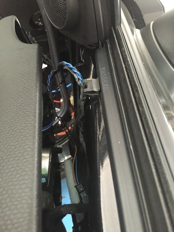

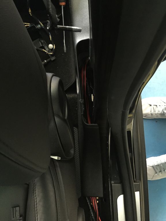

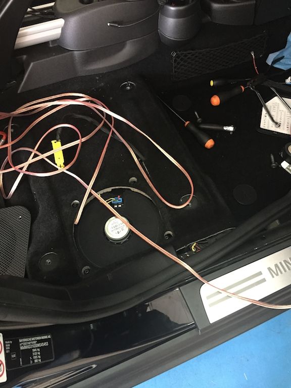

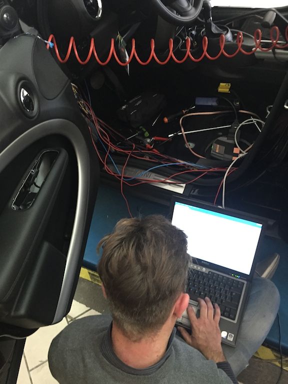

    Per quanto riguarda il filo che dici tu....beh alt alt alt.....nessun filo quello è un impianto vero e proprio, fatto da un ragazzo in campania che sapeva farlo. Mi ha smontato tutta l'auto ha passato tutti i fili e ne sono molti perchè devono arrivare dietro all'ampli e poi ritornare indietro alla radio e alle casse (o qualcosa di simile), negli sportelli e sotto il cruscotto. È una cosa molto impegnativa e devi farlo fare da chi sa farlo ed ha anche le spinette adatte BMW, alla fine lui stesso lo ha codificato, per questo se hai qualcuno che ti fa questo impianto, continua pure, altrimenti fermati perchè per il solo impianto al ragazzo gli ho dato una bella cifra.
    Io sono stato presente per tutto il tempo e sono arrivato da lui in mattinata verso le 09 ed abbiamo finito alle 17.

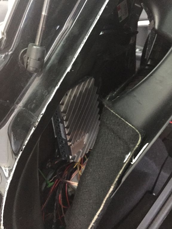

    Buongiorno, un mio amico ispirato da questo reportage si sta cimentando nel montaggio dell'amplificatore Harman Kardon su una Mini Countryman R60 del 2011, è riuscito a ricostruire tutto l'impianto che va dalla radio all'amplificatore e da quest'ultimo alle casse, l'unico dubbio lo ha su un filo nero che esce dal pin 10 dell'amplificatore. Siccome dal connettore della radio, dal pin 13, esce un filo dello stesso colore e sezione che dovrebbe essere il remote ampli, mi sapete dire se il filo che esce dal pin 10 dell'ampli è anch'esso un remote ampli? grazie in anticipo
