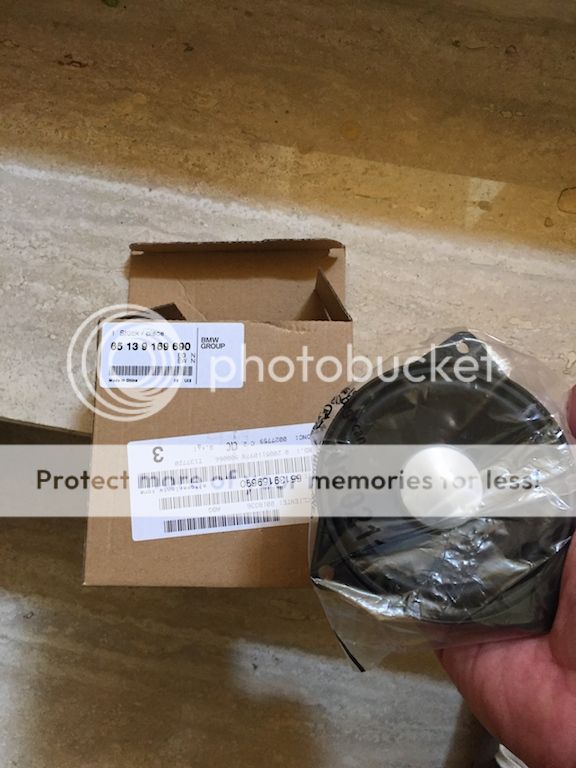

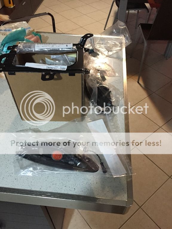

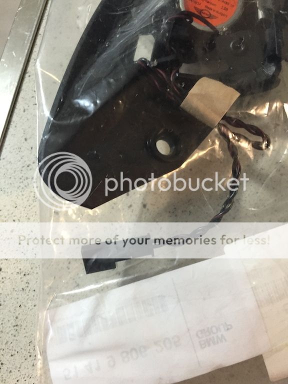

    Vi dico che per l'upgrade ho acquistato nuovo direttamente in conce BMW:
    4 casse Harman/Kardon, codice: 651391696790;
    2 tweeter posteriori Harman/Kardon, codice: 65139184794;
    2 tweeter anteriori Harman/Kardon con supporto angolo specchietto incluso dx e sx, codici:
    51419806206 e 51419806205;

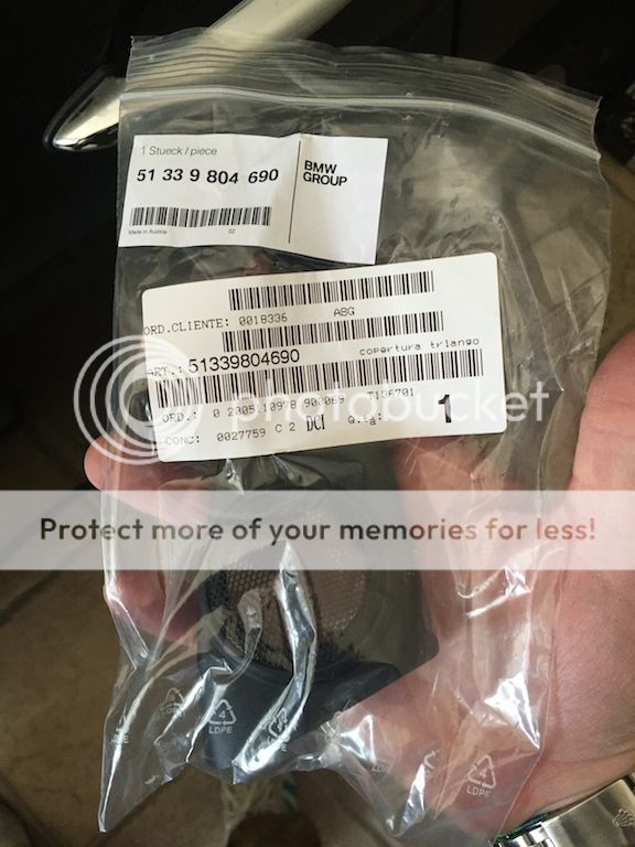

    2 griglie Harman/Kardon per tweeter anteriori, codici: 51339804689 e 51339804690;

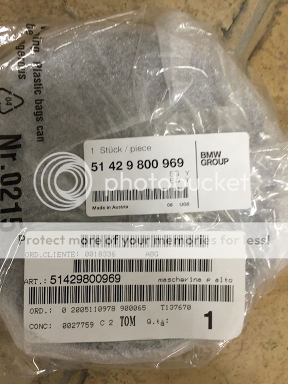

    2 griglie Harman/Kardon per pannelli porta posteriori, codici: 51429800969 e 51429800970;
    2 buste (minimo oridinabile) di fermi per griglia, cidice: 52207115704

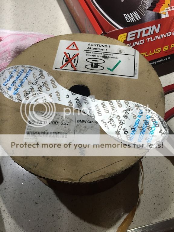

    per il montaggio dell'amplificatore ed il relativo impianto:
    1 sostegno amplificatore, codice: 65129803651;
    dadi e viteria varia, codici: 07129904869, 07129906887, 07119904316, 07119907344;
    impianto elettrico: 1x61138364884, 1x61138364882, 1x61138364862, 32x61131393724, 10x61138364838.
    l'amplificatore l'ho comprato su usato su ebay.de, codice: 65129296629.
    Al momento per mia volontà ho deciso di non acquistare i sub sotto i sedili, codici: 65139239777 e 65139239778 perchè voglio capire che basso sentirò una volta che avrò ampflificato i sub dell'impianto base e decidere poi se sostituire solo le casse interne da 217mm con queste: http://www.ebay.it/itm/161522417976?ssPageName=STRK:MEWAX:IT&_trksid=p3984.m1423.l2649 anzichè spendere 600€ per i due sub originale.
    Il costo totale solo ed esclusivamente di tutti i componenti è stato di 570€ (si può fare per un upgrade originale e di qualità), ne andranno aggiunti quelli per l'impianto e la codifica dell'amplificatore che non sarà cosa semplice e che non farò io.

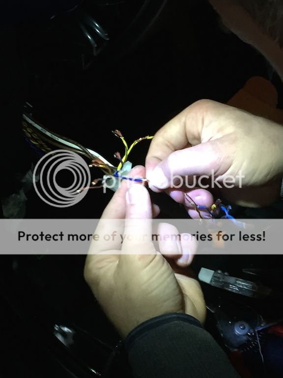

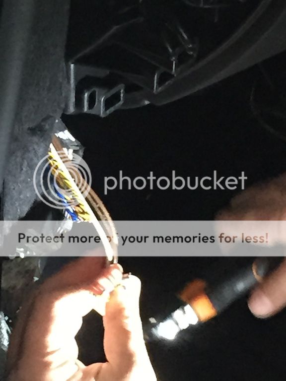

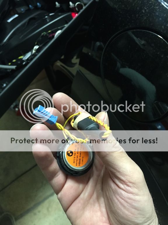

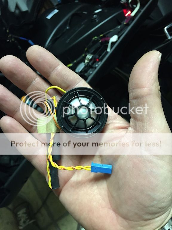

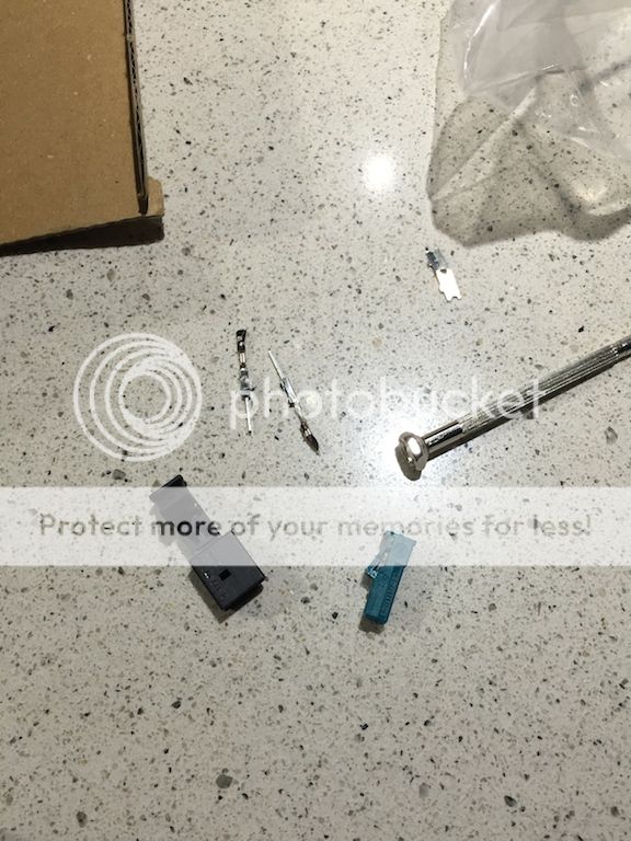

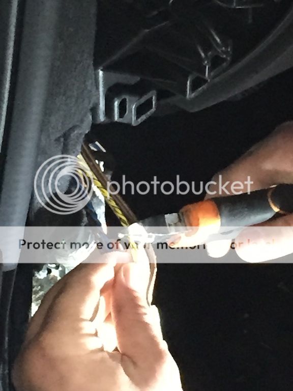

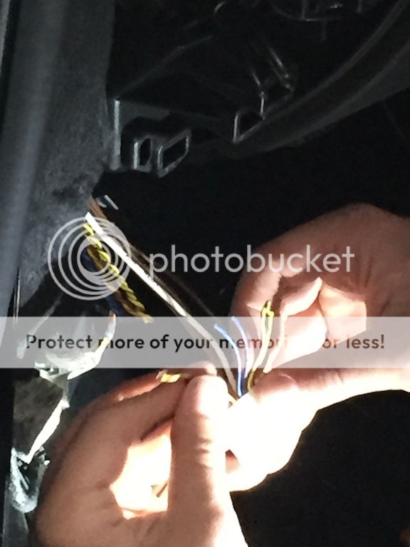

    Prima di iniziare però vi dico che ho fatto una modifica al connettore dei tweeter anteriori ed in attesa di montare l'amplificatore li ho collegati in parallelo alle casse anteriori, proprio come avviene per quelli posteriori perchè volevo ascoltarli sin da subito. Purtroppo il connettore cambia perchè vengono anche loro amplificati e così, visto che la cosa non era irreversibile ho acquistato i connettori, codici: 61136925634 e le spinette (contatti) della giusta lunghezza, codici: 61131383776 e li ho sositutiti, in attesa di ripristinare i vecchi con l'istallazione dell'amplificatore.
    Modifica connettore Tweeter:

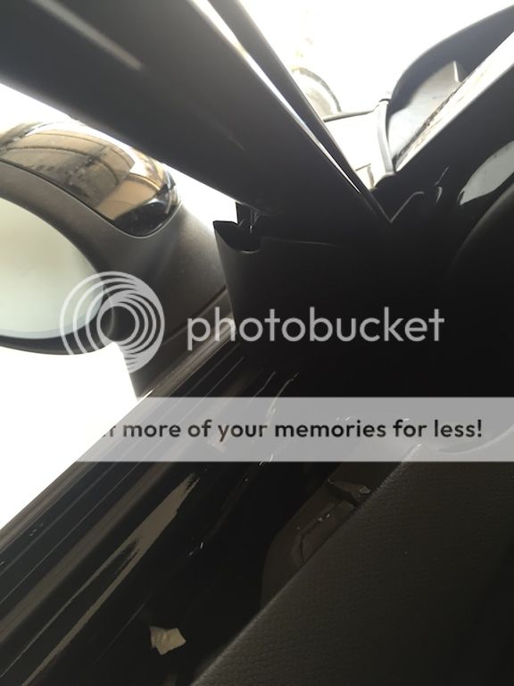

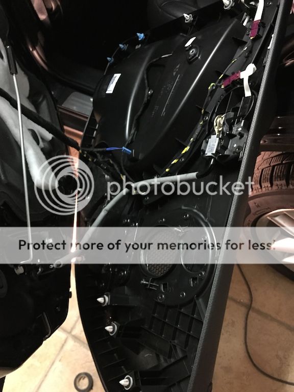

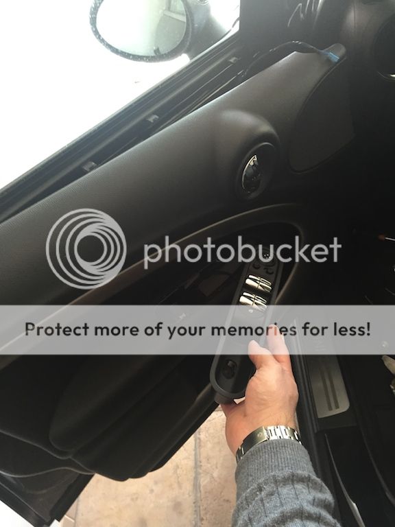

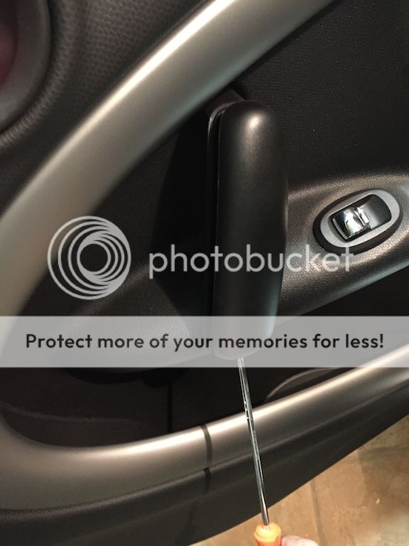

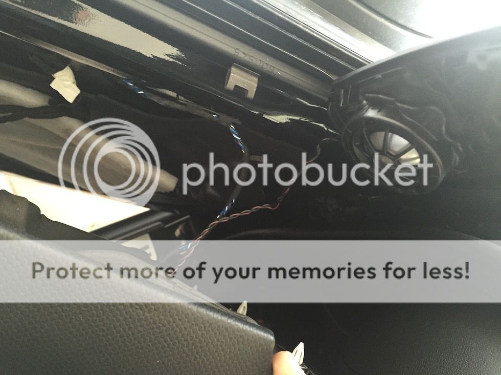

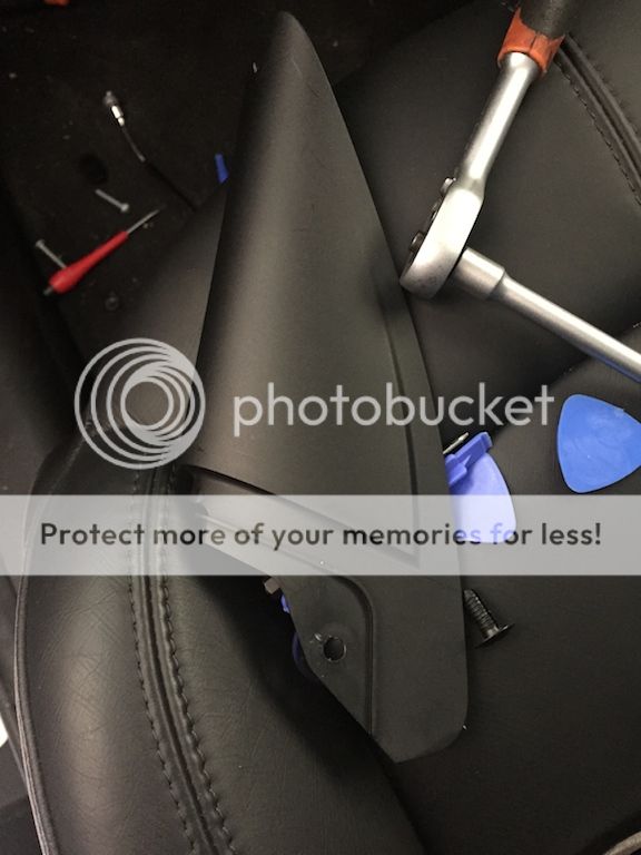

    poi ho proceduto ha smontare il pannello anteriore (operazione valida per entrambi i lati):

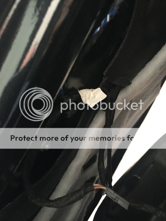

    in queste due foto potete vedere che il connettore dei tweeter è già presente nel mio impianto ed in fase di installazione amplificatore si ripristinerà il vecchio collegandolo a questo:

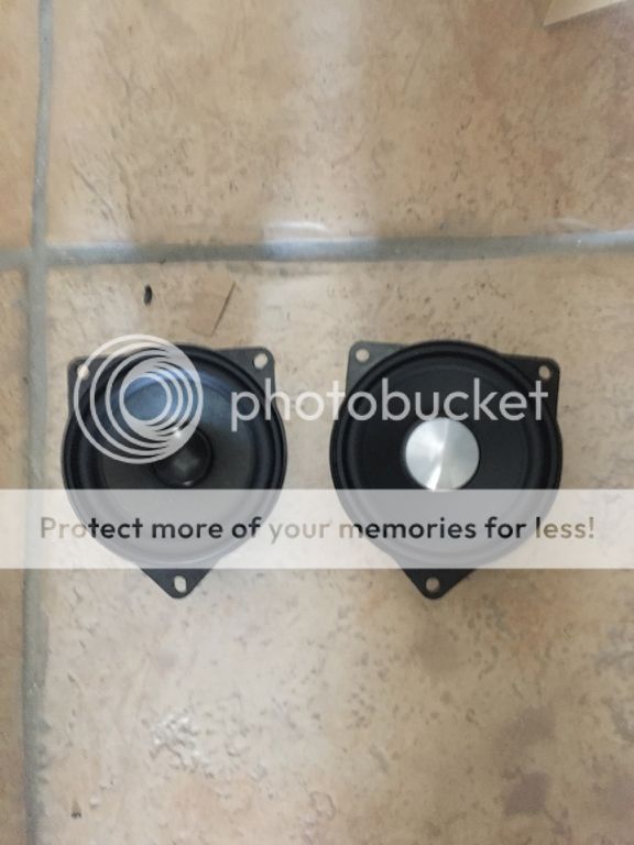

    ho smontato la cassa base e l'ho paragonata con quella H/K:

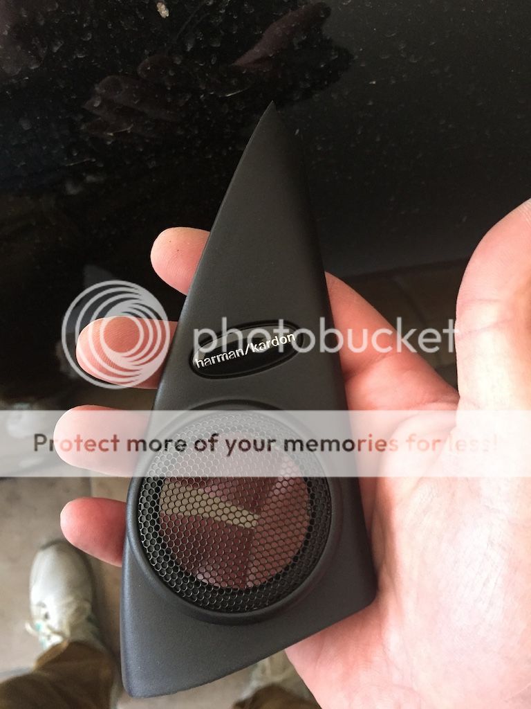

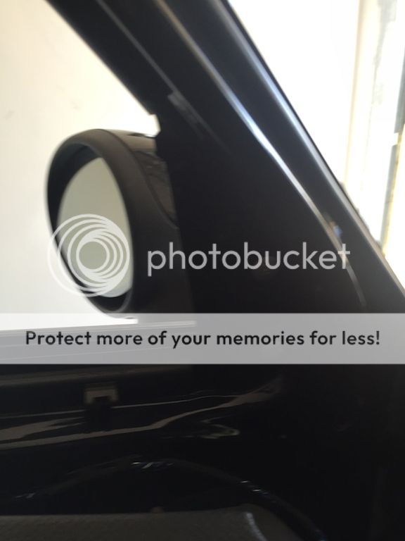

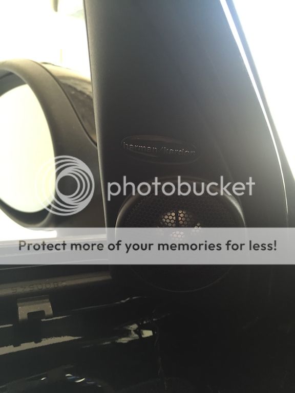

    poi ho smontato il triangolo specchietto:

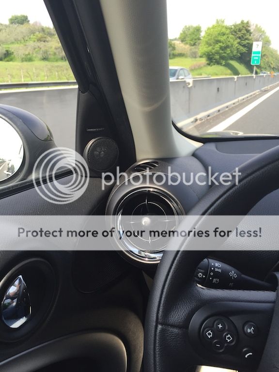

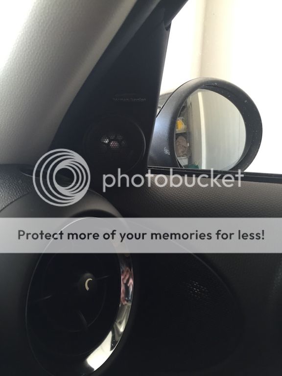

    e proceduto alla installazione del tweeter e grigilia:
    risultato finale, ripreso in momenti diversi:

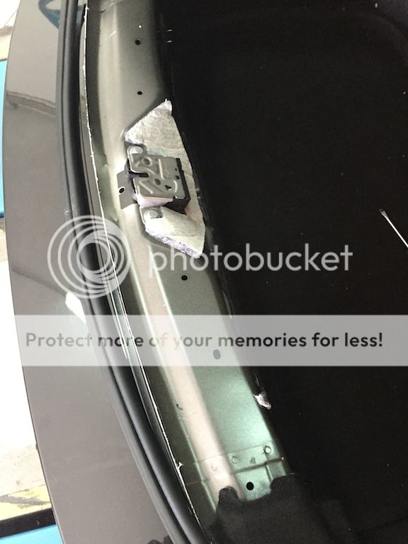

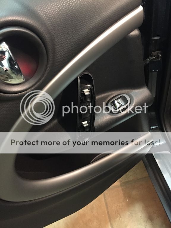

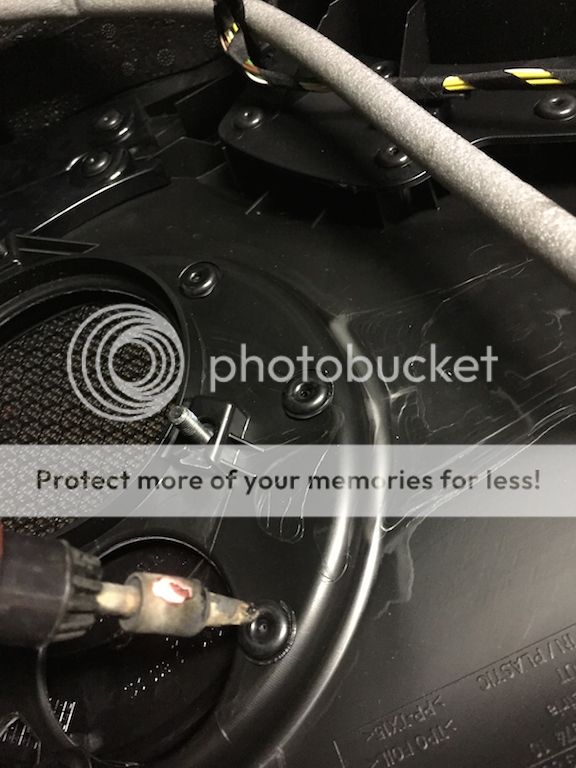

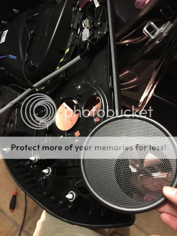

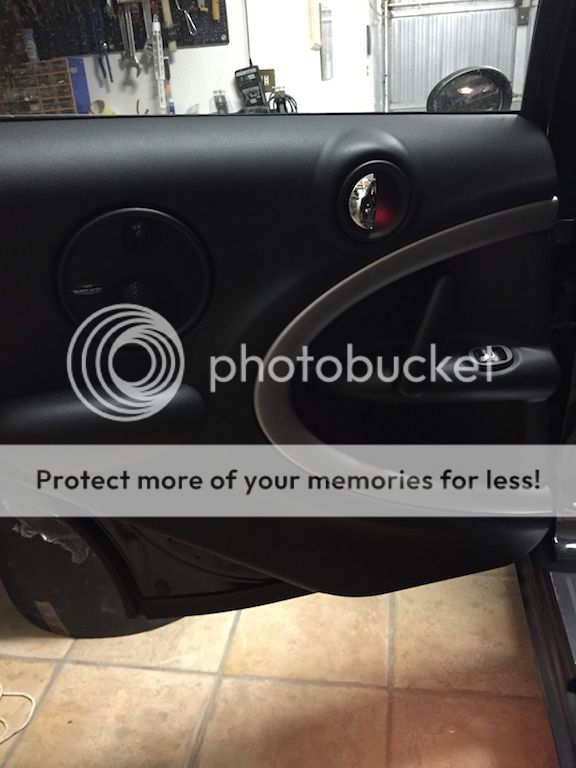

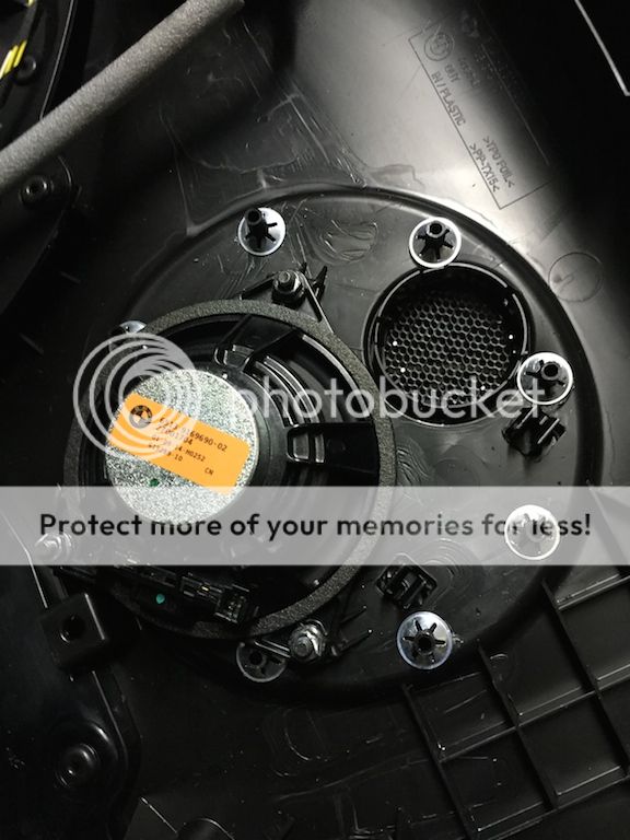

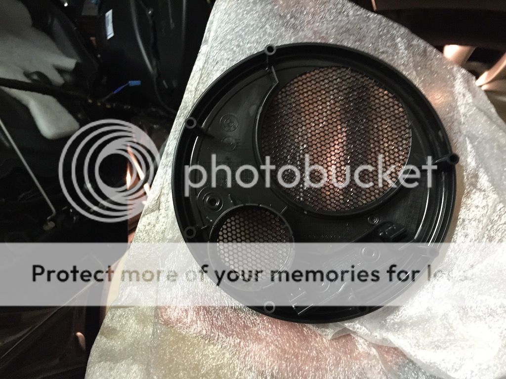

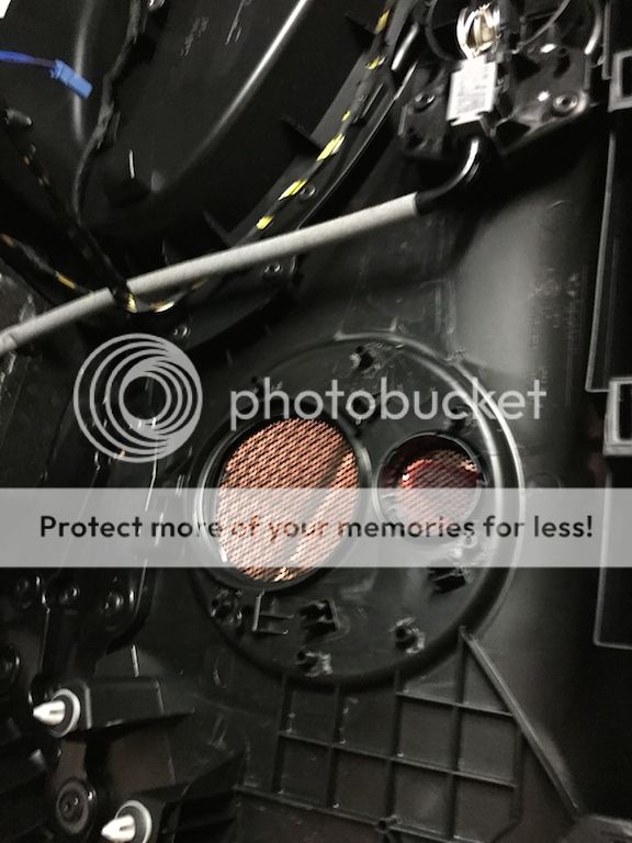

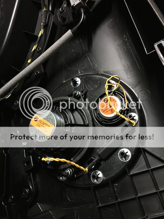

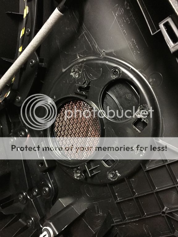

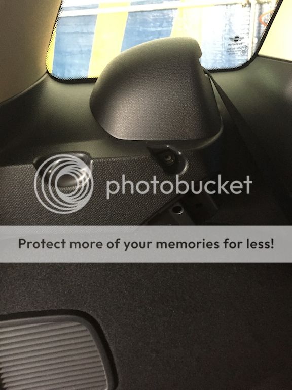

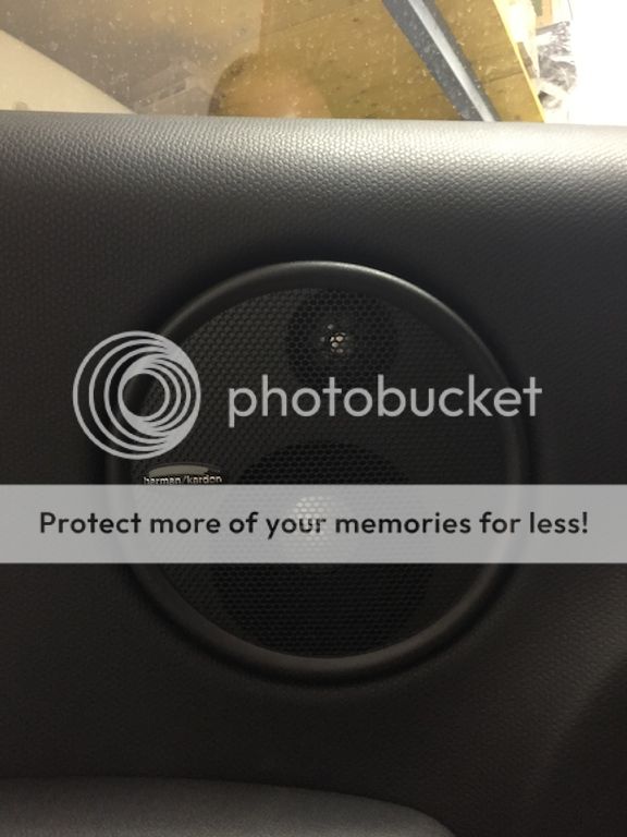

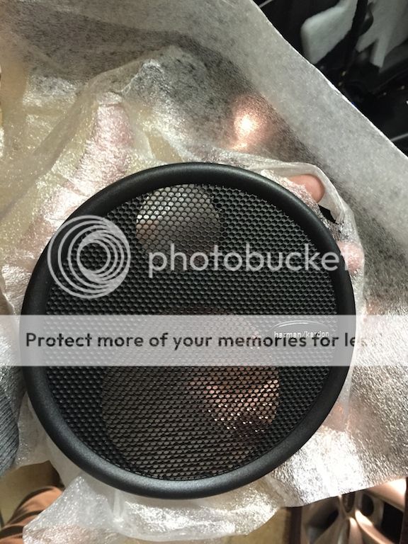

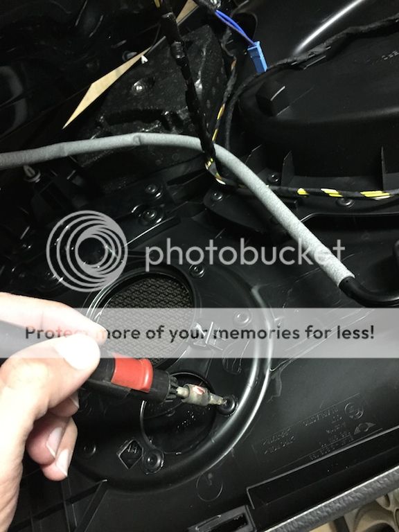

    poi sono passato agli sportelli posteriori. Quì la sostituzione ha richiesto più tempo per via del cambio delle griglie:
    ho utilizzato un saldatore a gas per levare le vecchie griglie, ma lo si può fare anche rompendo la termosaldatura con una pinza:
    eliminata:
    via con la H/K:
    poi i fermi:
    e la cassa:
    è la volta dei tweeter:
    ed infine ho rimontato il tutto e questo è il risultato anche al posteriore:
    Lavoro pulito, tutto plug&play e soprattutto senza rompere nulla.

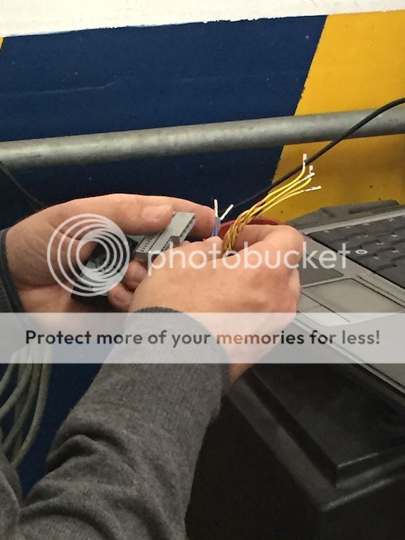

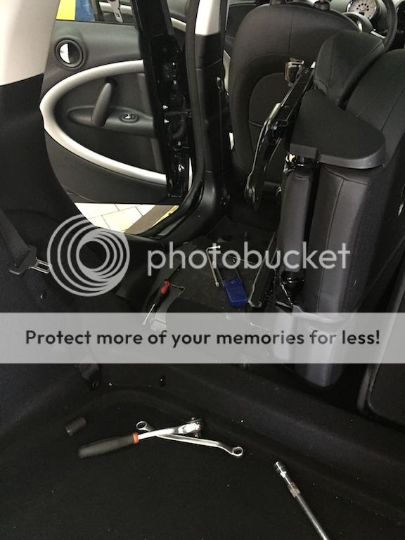

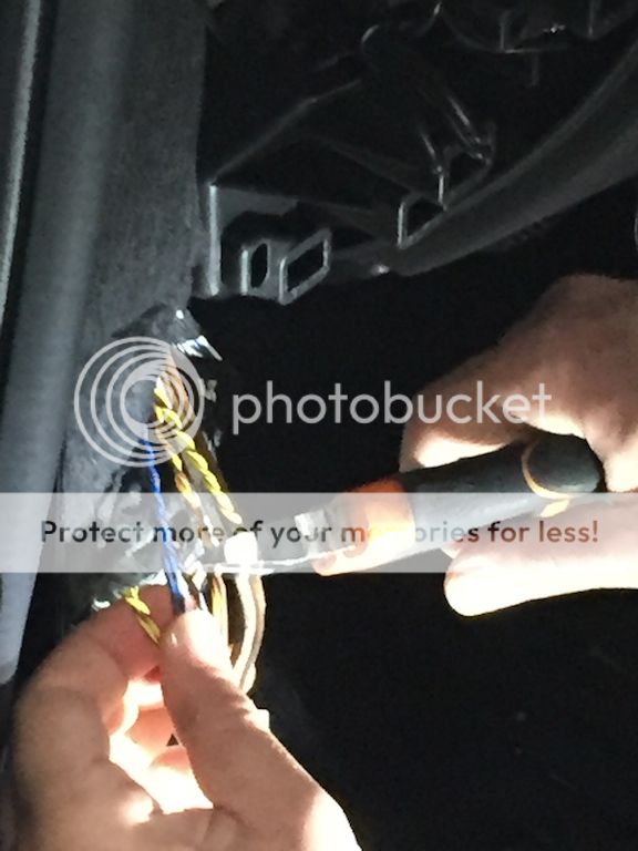

    Ragazzi oggi ho terminato l'upgrade al sistema Harman/Kardon con il montaggio e la codifica dell'amplificatore.

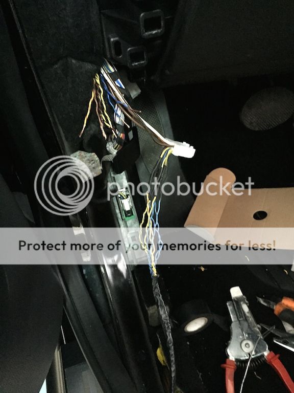

    Di seguito le foto dell'impianto realizzato da un utente del forum:

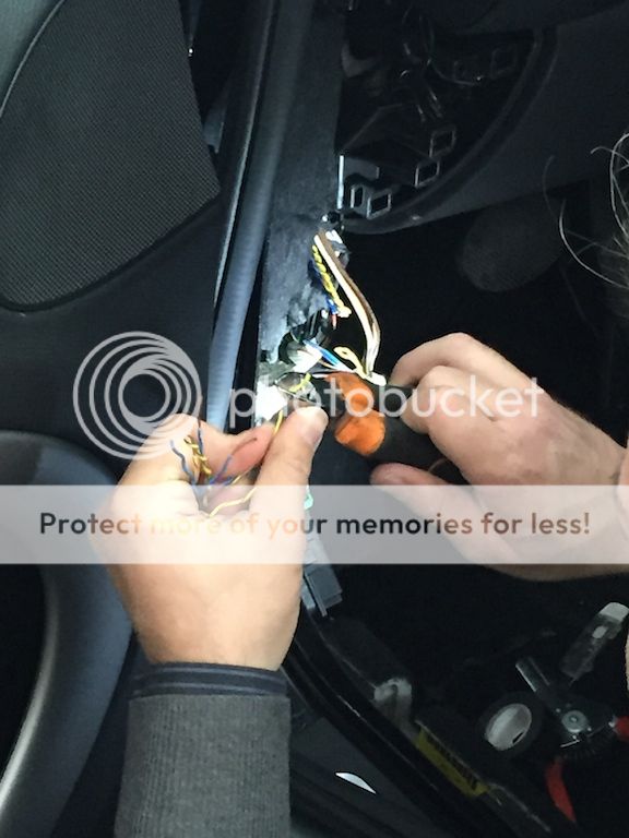

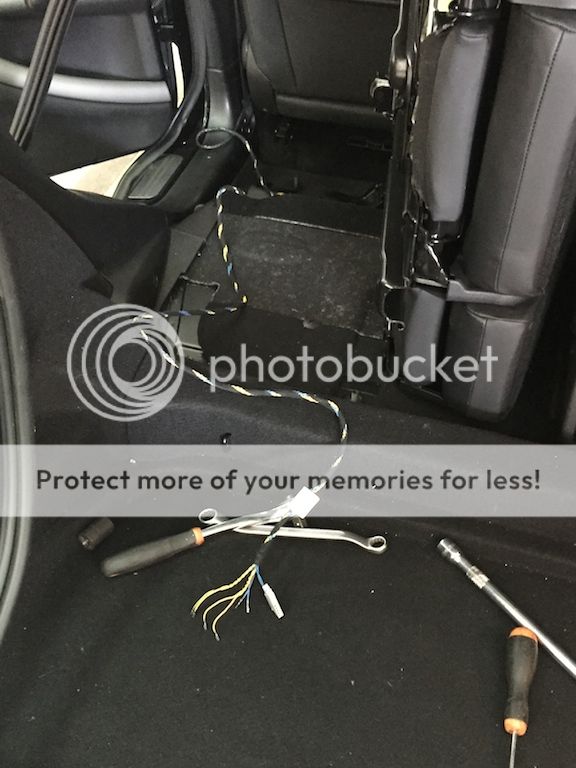

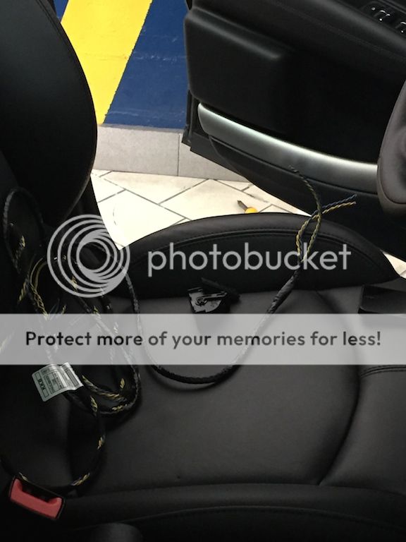

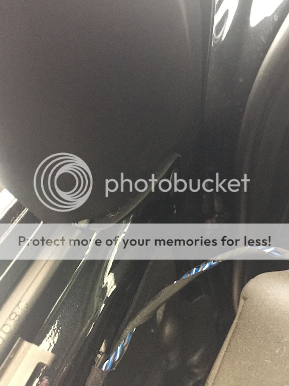

    L'auto è stata smontata prevalentemente sul lato sinistro, in modo tale da far passare tutti i cavi delle casse, ma per poter passare tutti i cavi sono stati smontati anche i sedili anteriori ed il divano posteriore, plastiche, guarnizioni, cinture di sicurezza, ecc....
  10. lawrencedelsud
    lawrencedelsud Primo Pilota
    1.124
    23
    22 Marzo 2008
    Roma
    1.137.018
    e60, R56, R60, F20 LCI, e91, F20 LCI

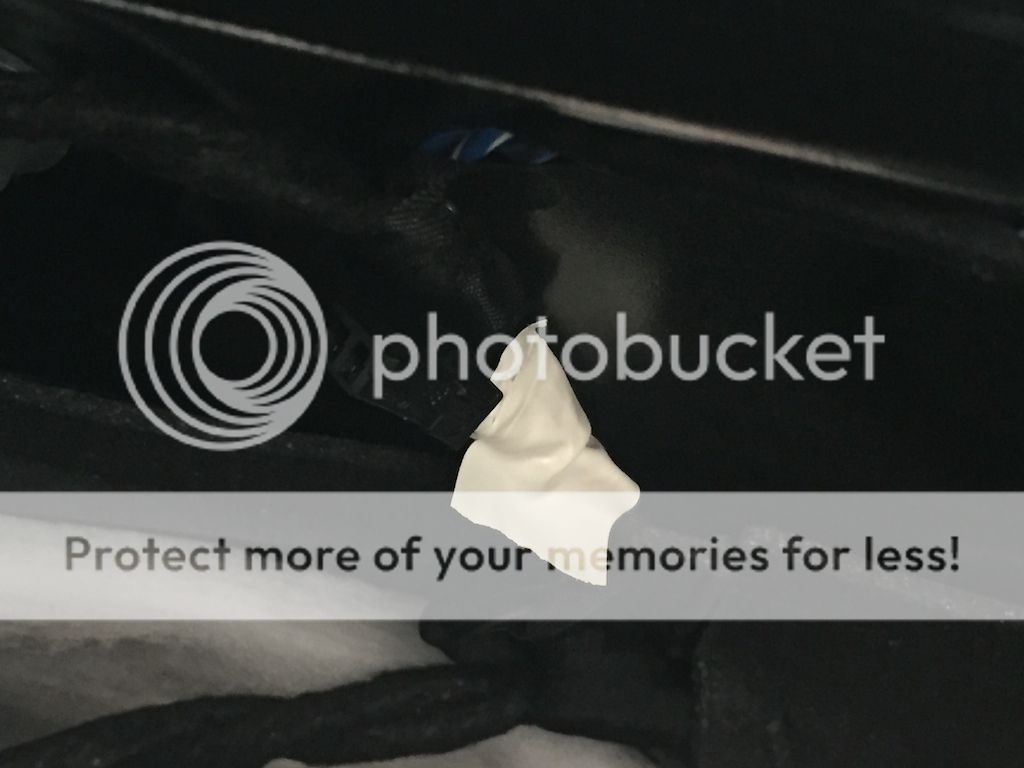

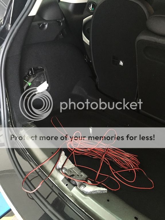

    in questo post vedete il lavoro che procede con il passaggio di tutti i cavi fino all'ultimazione del lavoro:
    quì vedete lo spinotto (nero) del tweeter ripristinato per poter essere amplificato:
    la sistemazione dei cavi:
    il posizionamento nel suo alloggiamento previsto dalla fabbrica:
    ed infine la codifica dell'amplificatore:
    Bene: è davvero tutta un'altra storia!!!
    L'uomo che vedete col pc durante la programmazione è Megalo84. Ha creato tutto l'impianto, lo ha montato e non c'è stato un solo errore. Al primo colpo ha funzionato.

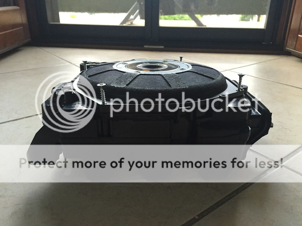

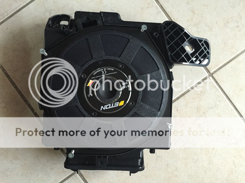

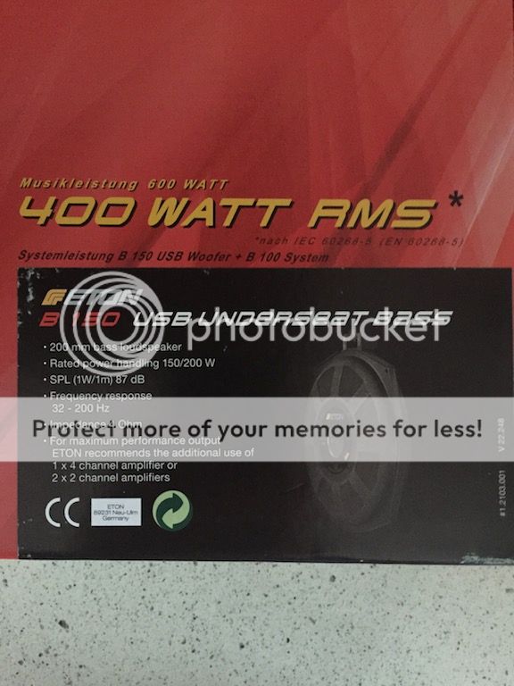

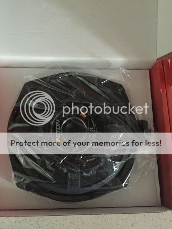

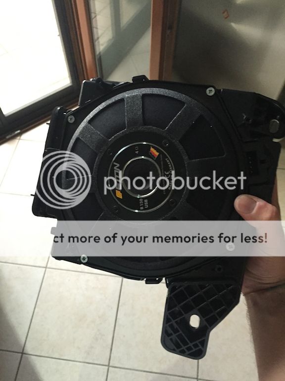

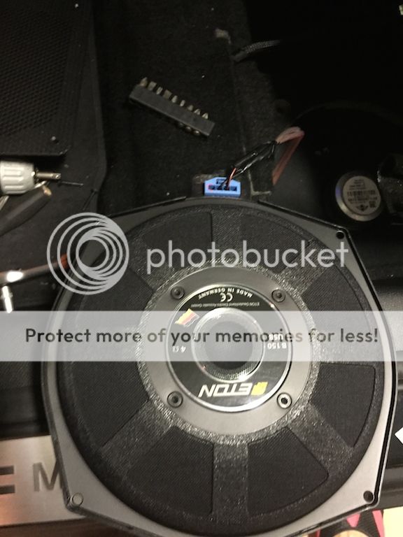

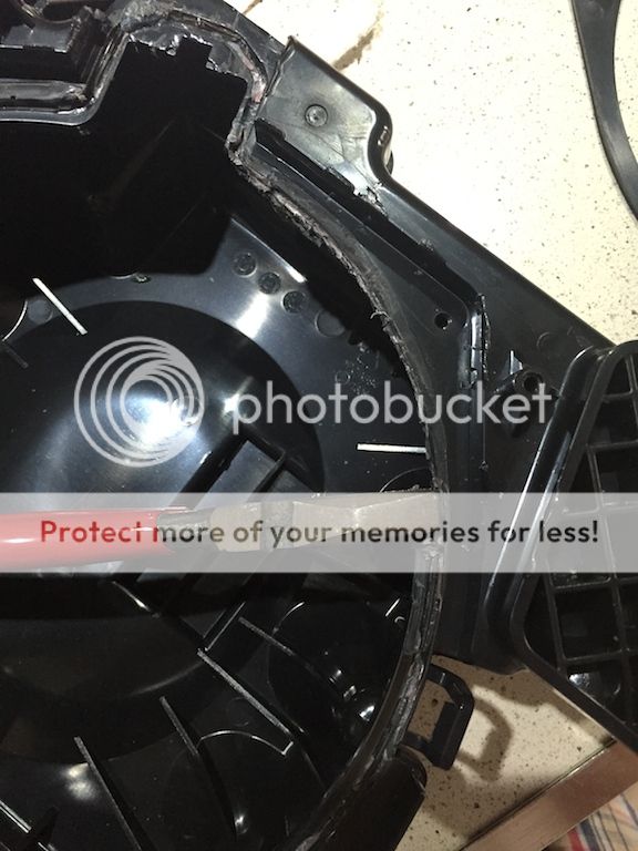

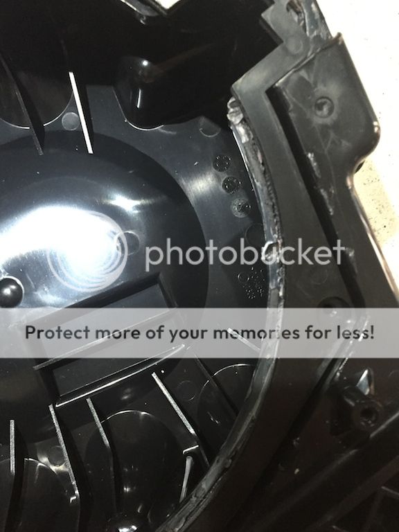

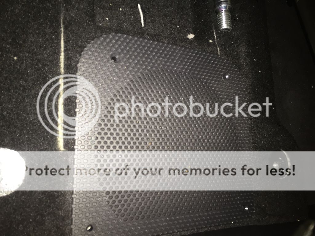

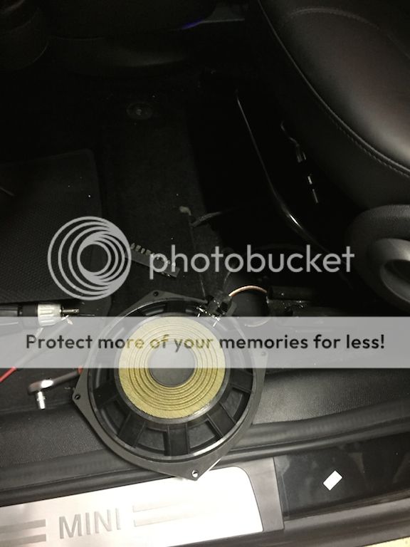

    Poi è toccato au Sub. Ho deciso di fare l'upgrade dei sub che già avevo così ho acquistato delle ETON B150 USB al costo di 199€ ognuna e metterle al posto della "monnezza" di base esistente.
    La scelta è dovuta innanzitutto alla qualità e poi al fatto che erano le uniche plug & play anche del connettore originale:
    Prima di smontare tutto le ho provate e vedete come il connettore originale si infila alla perfezione:

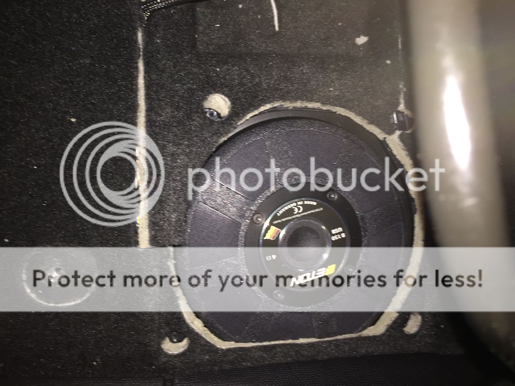

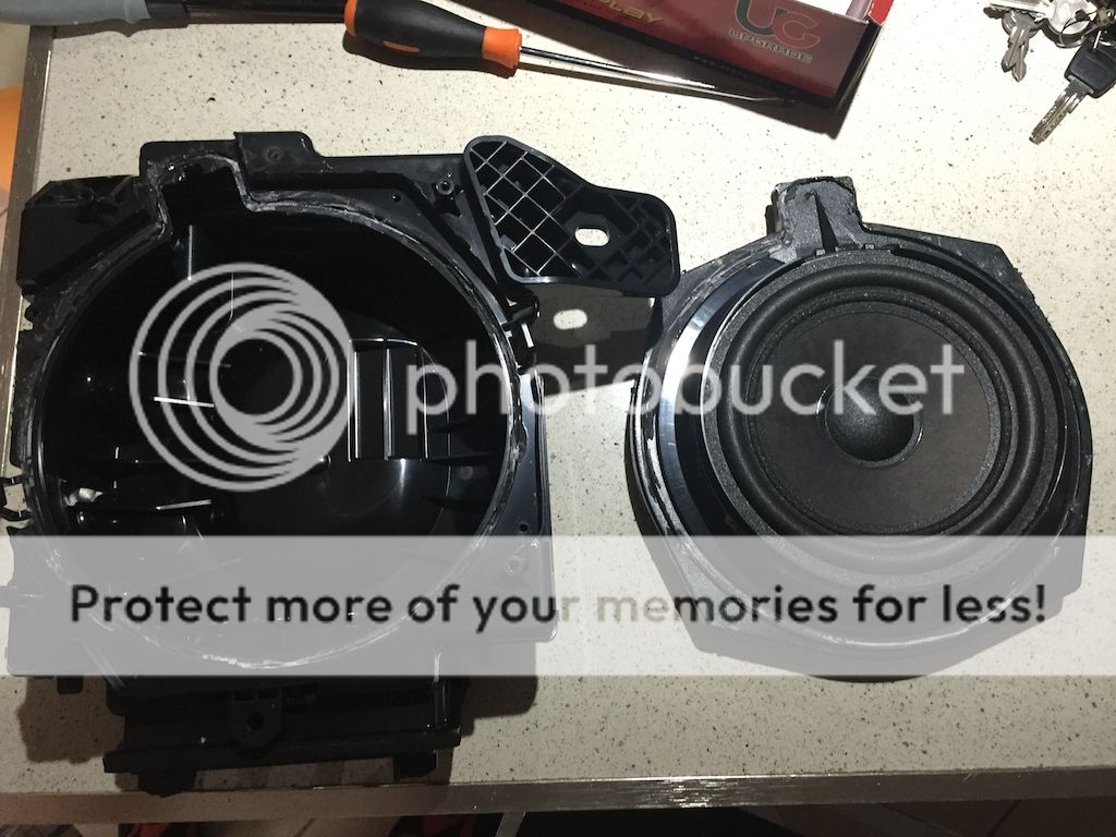

    Così ho smontato il sub:

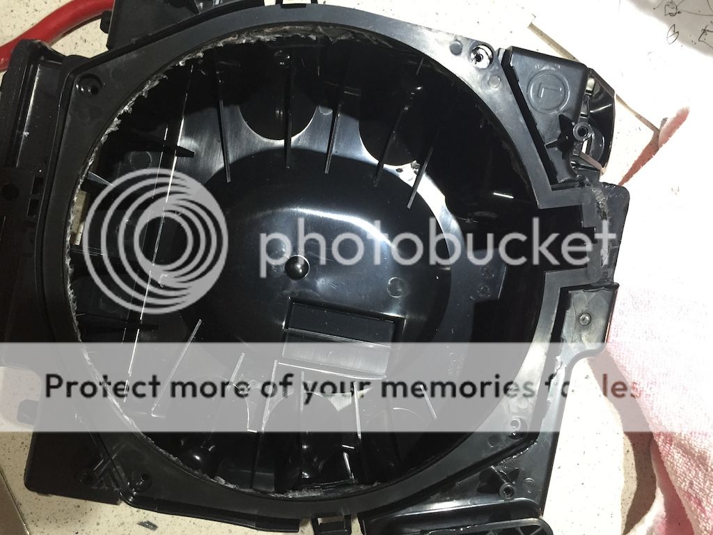

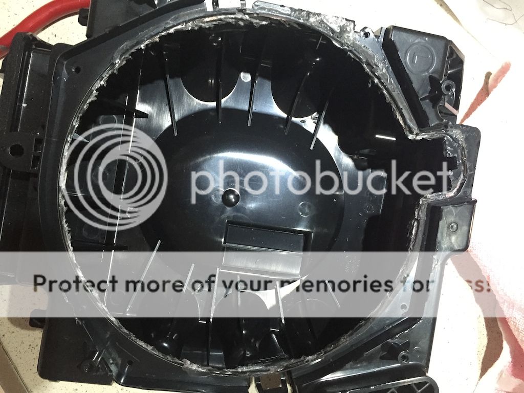

    con un pò di maestria ho levato la cassa base (immondizia):
    Nel fare le prove ho visto che dovevo elominare un bordino restringente e allargare il diametro del foro come già predisposto dalla fabbrica:
    qui lavoro finito:

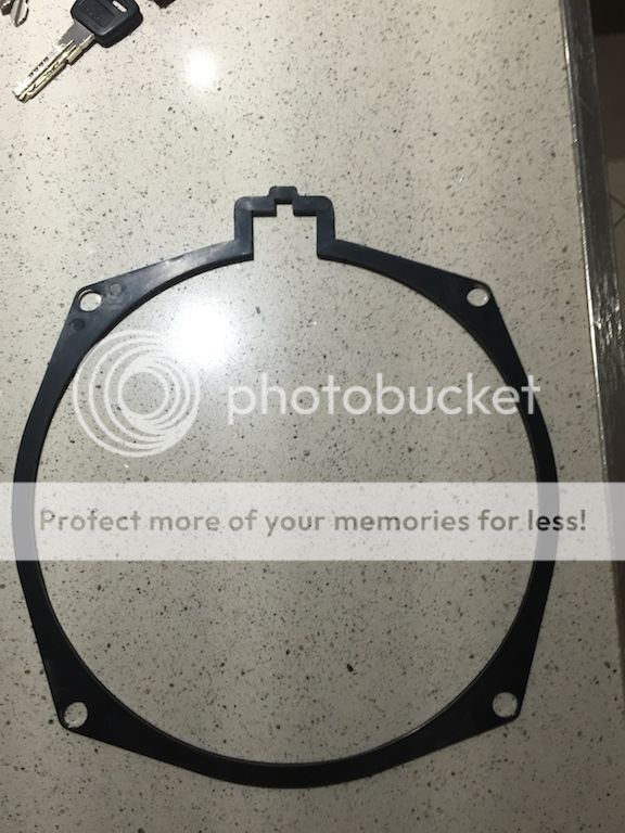

    poi ho preso una piastrina che viene data in dotazione per lo spessore:
    la ho riposizionata ed ho visto che calzava alla perfezione:

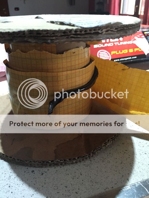

    come sigillante ho utilizzato del cordone butilico, rigorosamente BMW genuine parts:
    infine ho posizionato la cassa al suo posto:
    Ragazzi il lavoro adesso è completato e quello che volete sapere, immaginatelo da voi. Tutto senza mettere sub nel cofano e rubare spazio al già esiguo cofano posteriore.....una bombaaaaaaaaaaa
