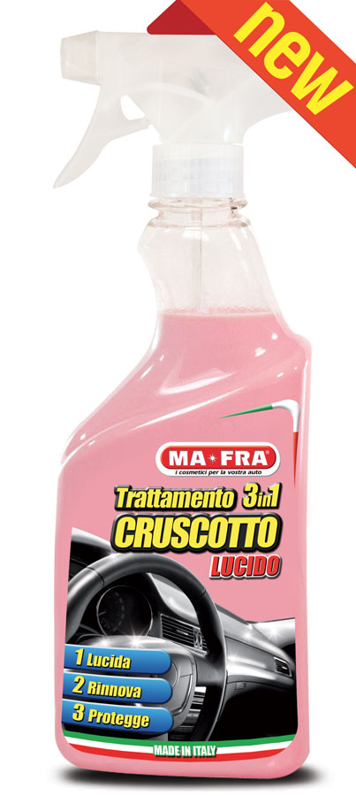

    Avevo preso il prodotto pearl coat per rinnovare le plastiche, non male, ma ora ho trovato di meglio al supermercato esselunga reparto auto.
    E' un dispender in flacone spray tipo i soliti detersivi della meguiar's (ottima marca che forse si trova anche sul sito indicato che tratta il marchio) di colore nocciola cremoso per rinnovare le plastiche, non lascia residui.
    Perfetto per il cruscotto, non lascia l'alone lucido orrendo dei soliti spray rinnova cruscotti.
    Provo a cercarlo e te lo posto.

    Scusate, da un po' non vado al lavaggio senza macchina "seria" ;) /emoticons/wink@2x.png 2x" width="20" height="20">
    Il marchio e' mafra (comunque ottimo) e forse rosa, comunque e' questo:
    http://www.mafra.it/trattamento-cruscotto-lucido.html
    TRATTAMENTO 3 IN 1 CRUSCOTTO è ideale per pulire e rinnovare il cruscotto dell’auto: un prodotto realizzato per una pulizia intensa, capace di lavorare in profondità nei micro pori presenti sulla superficie, che tendono ad assorbire la polvere e le impurità e di conseguenza a invecchiare prematuramente.
    TRATTAMENTO 3 IN 1 CRUSCOTTO attenua i segni del tempo e, grazie alla sua rivoluzionaria formulazione con azione riempitiva, dona un effetto lucente riportando il cruscotto al suo aspetto originale, assicurando un’efficace barriera anti-UVA e antistatica di lunga durata, che rallenta il depositarsi della polvere ed evita lo sbiadimento precoce.
    Questo fantastico prodotto elimina gli odori sgradevoli dall'abitacolo e rilascia una prolungata sensazione di fresco pulito, grazie alla sua innovativa profumazione Ocean.
    TRATTAMENTO 3 IN 1 CRUSCOTTO è ideale anche per le plastiche esterne dell’auto, per pulire e rinnovare il colore nero sbiadito dal tempo.
    I finestrini portano anche molto sporco sulle guarnizioni dove sfregano che van tenute morbide e pulite, puoi usare anche questo che almeno non lascia unto sui vetri.

  19. Luka81
    9.497
    1.111
    14 Gennaio 2007
    123.183.785
    Now… Audi Q5 SPB 204cv
    usi questo per le guarnizioni?
