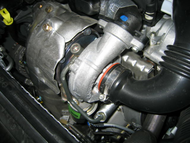

    All'entrata compressore del 1.6 della Mini Cooper D, c'è un manicotto ARANCIONE che sigilla il tubo di mandata aria fresca al collare della turbina...in BMW sono incapaci a trovare il numero di ricambio (hanno trovato un improbabile "generatore di turbolenza" che si è dimostrato essere il pezzo sbagliato).
    Ora ho il problema che tale manicotto si è crepato (35mila km...ma come si fa.](*,)) e, stringendo la fascetta, non sta più in posizione.
    Qualche guru dei ricambi/officina BMW è in grado di darmi una mano in questo?
    Mille grazie anticipatamente.

    Il manicotto arancione è questo.
    il complessivo di realoem è questo:
    di cui non vi è traccia (il 16 è quel fantomatico "generatore di turbolenza" che altro non è che una ventolina di plastica rigida bianca...niente a che vedere con un manicotto di silicone arancione :confused:)

    l'esploso che hai messo non si riferisce a quel pezzo, quello è l'airbox del filtro dell'aria con il tubo di mandata e di uscita (si vede anche il debimetro)... a te cosa serve di preciso? il tubo di plastica nero che va a finire con quell'anellino arancione?!
  7. Gundun
    Gundun Secondo Pilota
    775
    20
    10 Novembre 2005
    101.312
    Z3 Roadster 2.2 Sport Edition
    In realtà solo l'anellino arancione (che in realtà è un manicotto, non lo vedi per intero perchè sta parzialmente dentro al tubo di plastica nero)

    Aggiornamento: come BEN sapete la CooperD fino al 2009 monta il 1.6 HDI di origine peugeot.
    Il manicotto in questione in BMW viene venduto solo con TUTTA la tubazione di plastica che porta aria dal debimetro alla turbine (non la cambierete MAI) e costa 88 euro + IVA.
    Fortunatamente in Peugeot vendono il solo manicotto in silicone (100% compatibile...l'ho montato) a 14 euro ivato.
    Fatevi furbi.
