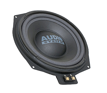

    Mi collego all'argomento woofer sottosedile. Qualcuno ha mai provato questo?
    AudioSystem AX08 BMW
    E' già provvisto di adattatore e costa 149€ negli shop online.
    Caratteristiche tecniche:
    200 millimetri cono altoparlanti carta per BMW E60, E61, E81, E82, E87, E88, E90, E91 ...
    Terminali a vite connettore
    Profondità: 51 mm
    Alimentazione: 120/80 W
    Tra l'altro esiste un kit anche con medio e tw ...

    leggevo cose buone anche su questi
    xe200

    mai ascoltati
    provate poi postate le vostre impressioni
